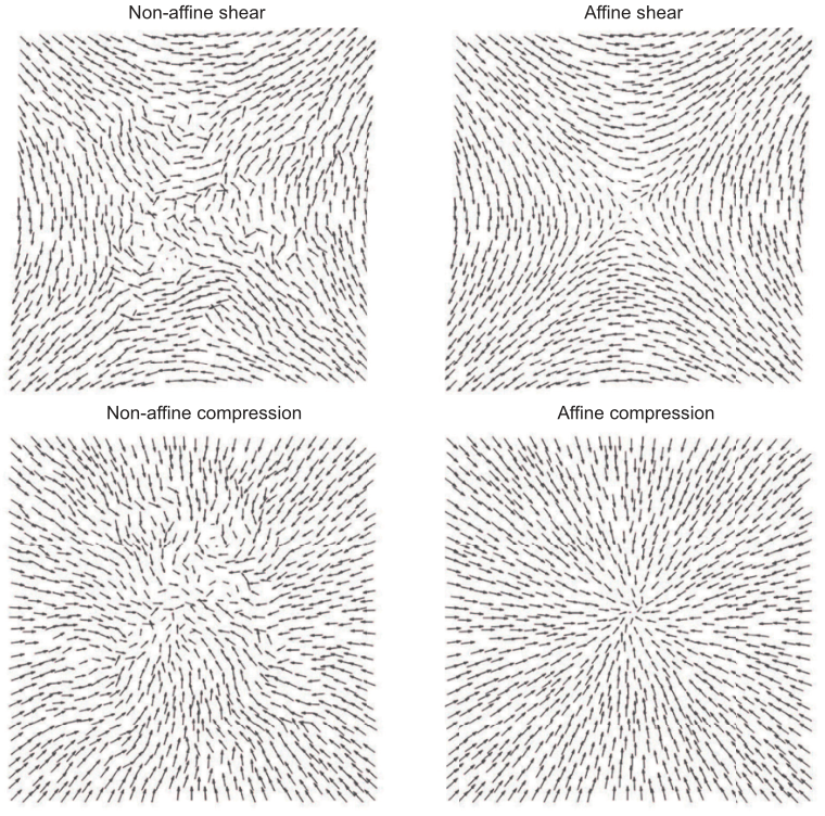

图1. 在剪切应力和压缩应力作用下,不同亲和度网络中节点的位移场。箭头表示由施加在网络边界上的应变引起的节点位移向量。

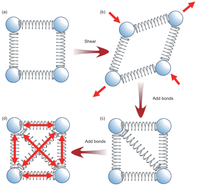

图2. (a) 4节点4键的方形网络;(b)人们可以在不消耗能量的情况下对这个网洛施加剪切变形,红色箭头表示剪切应变作用下的节点位移;(c)增加一个对角键,网络将是均衡的;(d)当两个对角键同时加入时,存在自应力状态,红色箭头表示化学键的张力,网络中每个节点的合力为零,而每个键都表现出张力。

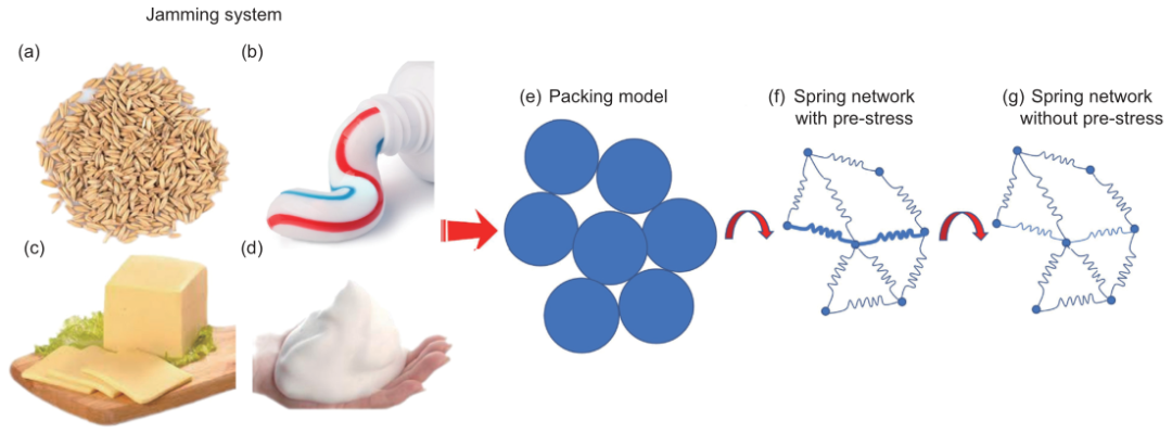

图3. (a)-(d)几种典型的干扰系统包括谷物堆、牙膏、黄油和泡沫;(e)填料模型可由MD模拟产生,并可转换成弹簧网络;(f)在模拟中,由于填充分数可能大于卡阻过渡阈值,粒子之间存在排斥力,使得网络中的弹簧不松弛,保持预应力(厚弹簧);(g)为了分析方便,我们经常忽略弹簧中的预应力。虽然得到的弹簧网络与实际的干扰系统不同,但仍然可以捕捉到其异常的力学性能。
