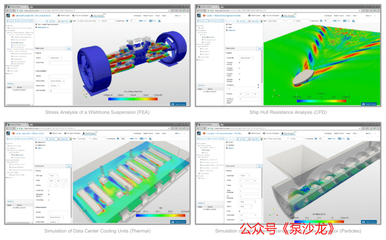

为什么选择SimScale?
为什么不是所有的设计师都使用模拟?几个障碍阻碍了工程师和设计师更广泛地采用模拟软件,以下是SimScale如何挑战这一现状的:
通过CFD模拟改进离心泵水力设计的图2
1)可访问性:传统软件需要安装在本地昂贵的高性能计算机上,而这些计算机大部分时间都处于空闲状态。有了SimScale,所有的计算都是基于云的 - 所需要的只是一个网络浏览器。
2)运营成本:标准商业模拟软件包是出了名的昂贵。有了SimScale,可以选择立即开始免费的Community Plan或Professional Plan的14天试用。
3)专有技术:大多数现代工具都是为专家和经验丰富的模拟工程师设计的。为了弥合这一知识差距,SimScale提供了一个大型公共项目库,免费培训和实时支持聊天。

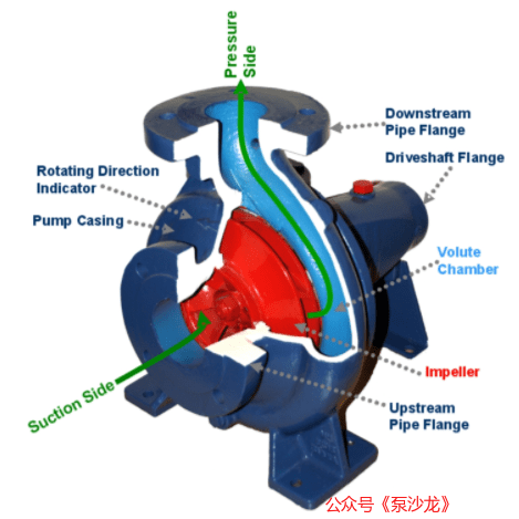

悬臂式离心泵剖面图(图形来源于维基共享资源)
悬臂式离心泵主要由一个在称为蜗壳的壳体中旋转的叶轮组成。流体进入叶轮的吸入孔(中心),并通过叶轮叶片之间的空间排出到叶轮和壳体壁之间的空间。当叶轮旋转时,流体的速度呈切向和径向方向。当流体流过叶轮时,速度和压力都会增加。由于旋转机械能被传递到流体,在叶轮的排出侧,流体的压力和动能都会上升。在吸入侧,流体被移走,因此会在(叶轮)吸入孔处产生负压。这种低压有助于将吸入侧液流再次吸入系统,这一过程循环往复。
叶轮是离心泵设计中最重要的部分。经过多年的分析和研发工作,已经开发出了成功的叶轮。最佳叶轮的叶片通过设计是向后弯曲的。这些向后弯曲的叶片具有小于90度的叶片角,并且由于其自稳定的功耗特性而成为行业中最优选的叶片类型。这意味着,随着流量的增加,泵的功耗在达到极限之后将趋于稳定。

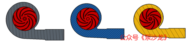

该项目使用稳态多参考系(MRF)方法和k-ω SST湍流模型模拟了一台典型的离心水泵。通过SIMPLE算法实现了压力-速度耦合。MRF区域的旋转速度为157.08 rad/s(1,500 rpm)。本项目研究了:1)出口叶片角和2)叶片数量对离心水泵性能的影响。使用SimScale对具有三个不同出口叶片角(即13、23和33度)和三个不同叶片数量(即6、8和10片)的叶轮的性能特性曲线以及局部和全局流量变量进行了数值预测。

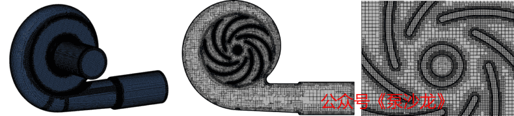

所考虑的离心泵设计入口直径为150 mm,出口直径为151.5 mm,叶轮直径为340 mm。域是使用SimScale平台上的“快速十六进制网格”进行网格划分的几何体。生成的网格由大约450万个单元组成,如下图所示。

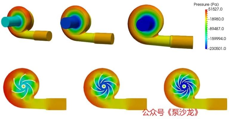

1. 出口叶片角变化的影响
通过CFD模拟改进离心泵水力设计的图6
出口叶片角 – 13、23和33度
流动参数
1)叶片数量=8
2)k-ω SST湍流模型
3)稳态,不可压缩流体
4)多参考系(MRF)方法
5)叶轮转速=1,500 rpm
6)入口体积流量=540 m3/h
7)蜗壳出口面 - 压力出口(0表压)

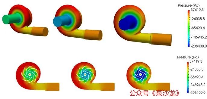

通过CFD模拟改进离心泵水力设计的图7
压力云图表明,泵进出口最大压力差208.4 KPa发生在叶片出口角为33度时,最小压力差116.6 KPa发生在叶片出口角为13度时,且将泵出口设置为定值压力出口,0表压边界条件。

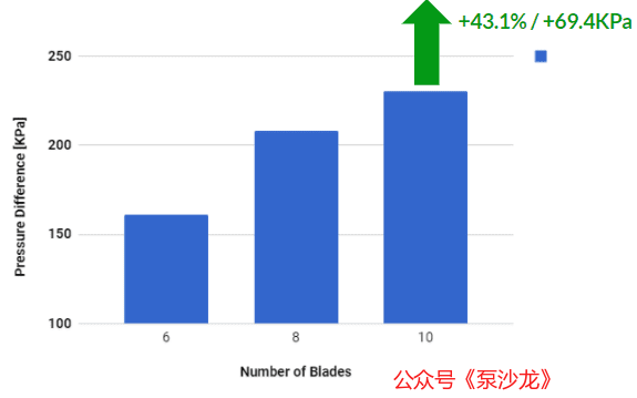

2. 叶片数变化的影响
通过CFD模拟改进离心泵水力设计的图9
叶片数:6、8和10片
流动参数
1)出口叶片角=33度
2)k-ω SST湍流模型
3)稳态,不可压缩流体
4)多参考系(MRF)方法
5)叶轮转速=1,500 rpm
6)入口体积流量=540 m3/h
7)蜗壳出口面 - 压力出口(0表压)
通过CFD模拟改进离心泵水力设计的图10
压力云图
从压力云图可以看出,泵入口和出口之间的最大压差230.5 KPa出现在十个叶片的泵上,最小压差161.04 KPa出现在六个叶片的泵上。

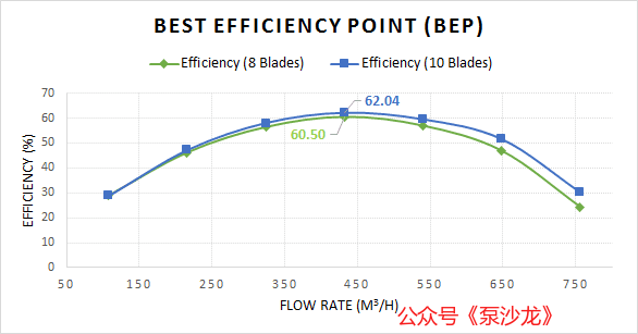

最佳效率点
最佳效率点(BEP)是在给定的叶轮直径下,泵以最高或最佳效率运行的流量。该泵在流量为432 m3/h时获得最佳效率。此外,8叶片和10叶片泵的最大效率分别为60.5 %和62.04 %。

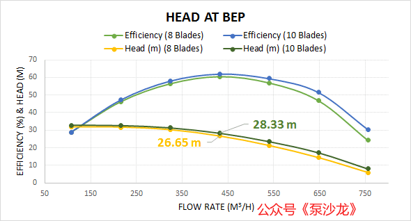

最佳效率点的扬程
由于BEP发生在432 m3/h的流量下,该流量与泵流量-扬程曲线相交的点的扬程分别为26.65米和28.33米,其对应的泵叶片数分别为8叶片和10叶片。
