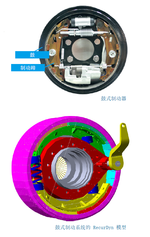

2023年7月4日 17:08鼓式制动器广泛应用于卡车、公共汽车和一些乘用车,利用连接到车轴或悬架的半圆形制动蹄与安装在车
轮上的圆柱形鼓内侧的摩擦使车辆减速。蹄与鼓之间的摩擦系数是一个可调特性,它影响制动性能和制动
器的振动特性。较高的摩擦系数降低了作用在制动蹄上所需的力,但它也增加了振动并降低了制动系统的稳
定性。为优化制动设计,采用多柔体动力学软件RecurDyn,对鼓式制动系统运行过程中的摩擦和振动进行复现,并评估其振动和制动性能。创建制动系统数字孪生模型,并评估两种不同制动系统的设计。
▎仿真过程
① 创建鼓式制动系统的 MBD 模型,包括车轴、制动蹄和鼓,以复现其动态行为

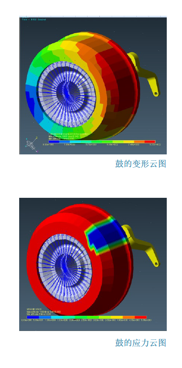

② 创建柔性体来预测鼓和蹄的变形和应力

使用瞬态 MFBD 技术准确预测鼓随时间的变形和应力
