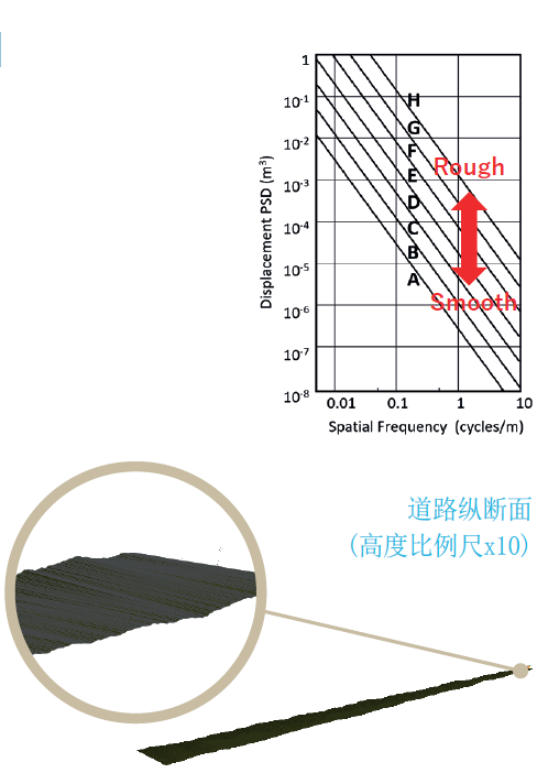

在使用货车运输包装好的货物时,货物的损伤程度很大程度取决于路面的不平度。由于路面的形状非常复杂,通常用典型路面高度的功率谱密度来表示,损伤表现为累积疲劳。然而损伤和路面形状的关系暂时不清楚。这里使用RecurDyn对满载货物的货车在道路上行驶的过程进行了仿真。路面形状基于非高斯分布理论,该理论由日本工业标准(JIS)设定的路面高度的功率谱密度产生。以峰度作为表征路面不平度的指标,分析了峰度与货车包装货物振动加速度累积疲劳的关系。
仿真过程
① 创建典型货运汽车的RecurDyn模型。
② 根据JIS标准中的道路高度PSD,使用ProcessNet生成非高斯随机道路的纵断面
③ 根据随机道路的轮廓,创建GRoad道路文件
④ 在上述建立的环境中,进行货车行驶仿真分析
⑤ 计算车内包装好货物的累积疲劳
⑥ 对数据进行统计分析

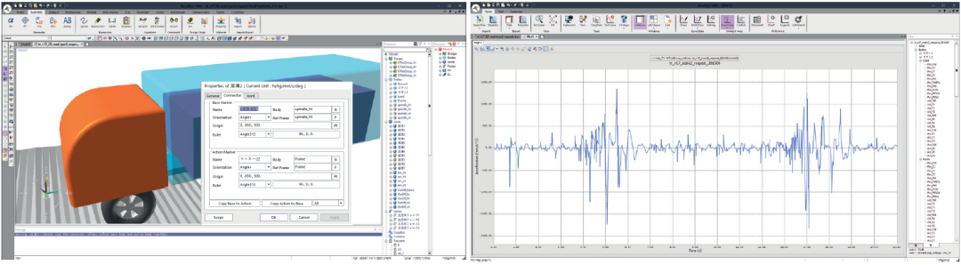

  • 建立货车行驶仿真所需的货车3D模型
  • 建立仿真所需的轮胎3D模型
  • 建立货车行驶仿真所需的路面3D模型
  • 基于随机振动理论,在GRoad中建立3D路面的纵断面
  • 道路profile的峰度与货物加速度累积疲劳的统计学分析
