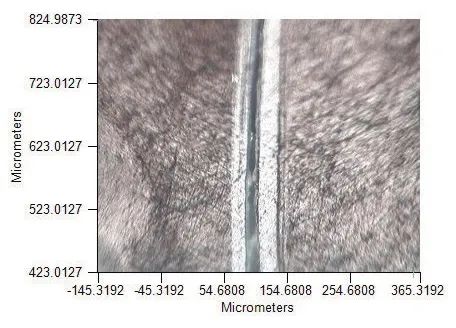

使用显微镜切片机将一个高聚物多层膜样品切至25μm 厚, 用胶带把样品贴在7mm 直径的KBr 窗片上。将样品固定在PerkinElmer 公司的SpotlightTM200i 红外显微镜的显微镜样品架上。图1是样品的可见图像,选取的范围大约为350μm(从上到下)。
从红外显微镜看聚合物薄膜的化学构成的图2
图1:聚合物多层膜透射模式的可见图像
如果需要每层结构的详细信息,可以设置一个线扫描,每个间隔收集一张谱图。使用每隔3μm 步进,光斑大小使用5μm,共收集140 张光谱图。线扫描的数据见图2。

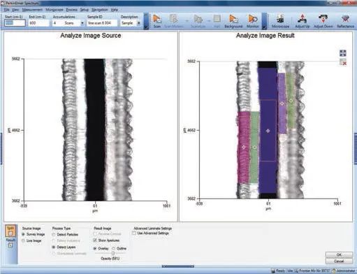

如果只需要对多层膜的层结构进行检测和辨别,可以使用Spectrum 10 软件中的Analyze Image 功能。这个功能可以全自动分析样品的可见图像,检测每层膜结构,将每层膜的测试区域最大化。对于多层膜样品,会收集每层膜的红外谱图,相比红外图像和线扫描而言,这种方法会有更高的信噪比和更少的分析时间。
从红外显微镜看聚合物薄膜的化学构成的图6
图5:自动检测多层膜中每层膜的结构
图5 显示了一个5 层膜结构的样品。检测多层膜后,会自动扫描记号点位置上对应的红外谱图(图6所示)。

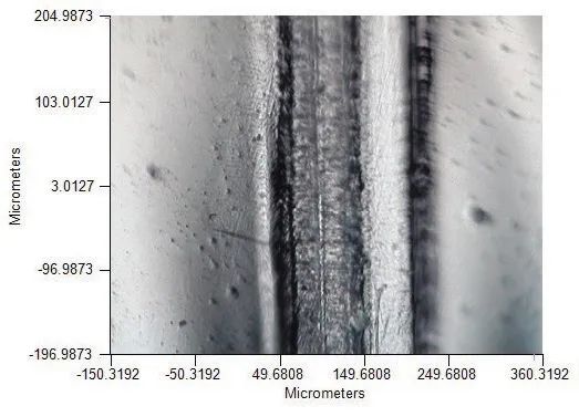

ATR 是一种快速而简单测试材料红外光谱的方法。红外显微镜上的ATR 可以测试几个μm 大小样品的红外谱图。显微ATR 附件已经用来检测食品包装多层膜的结构了。相比透射测试,ATR能够在更高的空间分辨率下得到红外谱图。对于显微ATR 测试,需要对样品进行树脂包埋,然后切出一个光滑而平坦的表面。相比简单的夹具固定样品,树脂包埋样品可以防止在ATR 的压力下样品的变形。使用Spotlight200i 红外显微镜,显微ATR 附件对一个传统聚合物制成的多层食品包装膜进行测试。
从红外显微镜看聚合物薄膜的化学构成的图8
图7:多层食品包装膜的可见图像

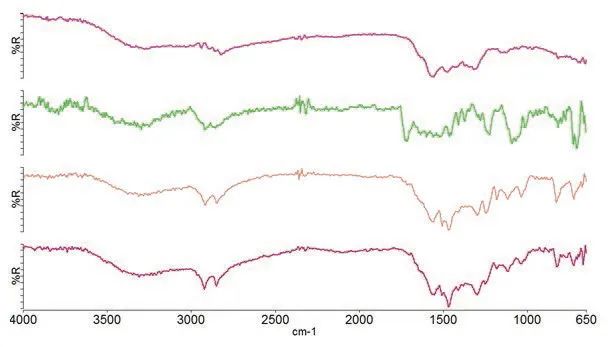

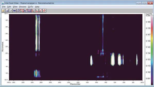

图7 显示了此样品的可见图像,此多层膜的宽度大约为200μm,由多种聚合物层所构成。显微ATR 的晶体固定在可接触整个样品范围的位置,使用5μm*5μm 的光斑,步进5μm 对多层膜进行线扫描,结果如图8所示。
从红外显微镜看聚合物薄膜的化学构成的图9
图8:食品包装材料的线扫描数据
样品中可以看出含有几种不同的聚合物类型。
从红外显微镜看聚合物薄膜的化学构成的图10

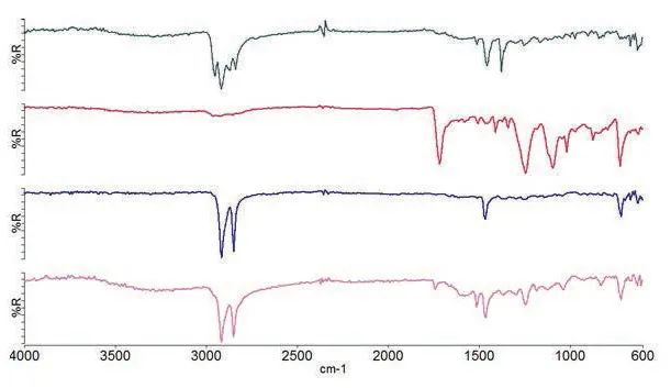

图9:主要层结构谱图检索结果:PP、PET、PE、改性PE

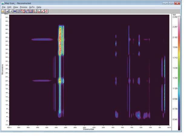

图9 显示了主要层结构的红外谱图。通过聚合物谱图库鉴别出每层的结构分别为PP、PET、PE 和改性PE。另外,几种次要的层结构谱图见图10。
从红外显微镜看聚合物薄膜的化学构成的图11
图10:多层膜包装材料次要层的红外谱图
其中一个区域(160μm 周围)没有谱图的信息,因为这是一层很薄的金属层。

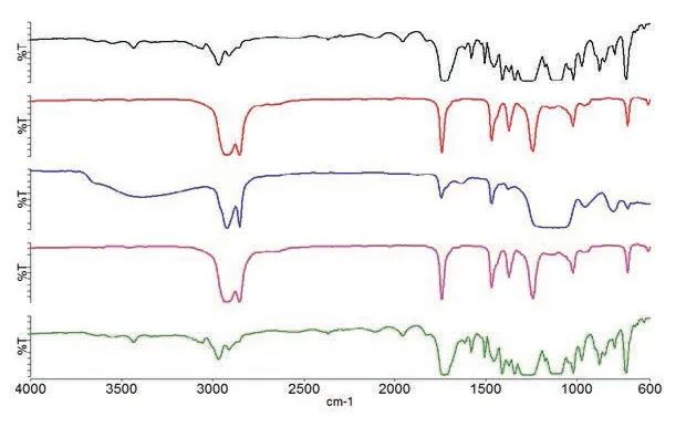

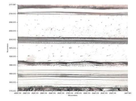

传统的聚合物包装材料已经被一种新型生物降解聚合物材料所替代。使用Spotlight 200i 对此可降解包装材料进行分析,用红外显微ATR 进行测试,制样方式与上述传统包装材料相同。
从红外显微镜看聚合物薄膜的化学构成的图12
图11:可降解食品包装材料的可见图像

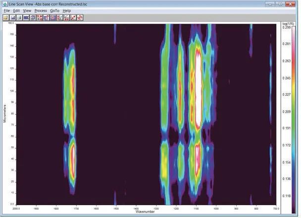

图11 是样品的可见图像,可以看出此膜的宽度大约为80μm,由少数几层膜所构成。样品的红外扫描数据见图12。
从红外显微镜看聚合物薄膜的化学构成的图13
图12:可降解包装材料的线扫描数据

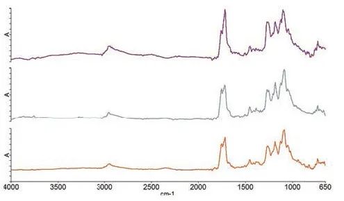

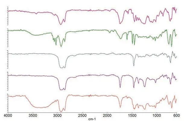

样品主要由3层膜所构成,每层大约25μm。样品的红外谱图见图13。
从红外显微镜看聚合物薄膜的化学构成的图14
图13:可降解包装材料三层膜的红外谱图
每一层样品的红外谱图看起来都很类似,他们在1700-1760cm-1 都呈现C=O 键吸收峰。这是PLA 基的共聚物材料,大约有60μm 的区域没有呈现红外吸收谱图,因为这也是一层很薄的金属层。
