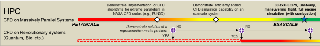

当前进展
NASA眼中CFD的未来(1)高性能计算的图2
在技术路线图15年的跨度中,高性能计算的第一个里程碑出现在2019年,NASA 演示了CFD中极端并行算法的实现。当时,橡树岭国家实验室(ORNL)的Summit系统是世界上最强的高性能计算系统。

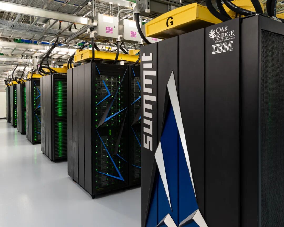

Summit超算(目前世界排名第5)
Summit的绝对性能相当于大约120万个Intel Xeon Gold 6148(40核心)。
NASA使用自研的FUN3D 非结构化网格求解器对载人火星着陆器的超音速反推概念模型进行长时间、高分辨率模拟的参数研究,使用了60亿网格,每次模拟产生数百Tb的输出数据。
