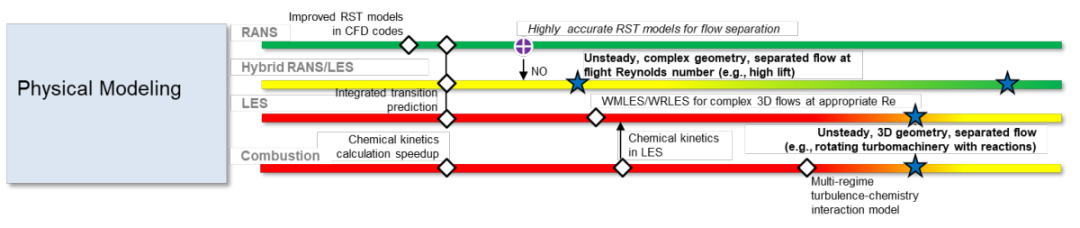

物理建模领域包括以航空器代表的复杂物理现象所需的关键建模技术,包括湍流、湍流的转捩以及与燃烧相关的复杂化学反应现象。
NASA眼中CFD的未来(2)物理建模的图1
该领域被细分为四个元素:RANS,混合RANS/LES, LES和燃烧。
与湍流计算模拟相关的前三个要素并不是完全不同的,因为RANS建模和LES建模的各个方面都包含在混合模型中。众所周知,还有一些的附加物理现象没有包括在上述路线图中,但其在许多应用上是很重要的。包括结冰现象,湍流中的两相流,真实气体效应和等离子体现象,以及高空稀薄气体应用的建模。
近年来的进展
在物理建模领域,近期最引人注目的亮点是于2020年开发了大量精心定义的测试案例,用于测试和验证RANS模型和湍流分离流的比例解析模拟。这些案例包括有充分记录的边界条件和流场平均及瞬时速度测量结果,对于评估和改进复杂湍流流动的建模和仿真至关重要。
这些试验包含两个重点:
  1. 改进了对光滑体的二维或三维流动分离的预测;
  2. 对流动再附着下游的恢复区流动的预测。
物理建模领域被细分为四个元素:RANS,混合RANS/LES, LES和燃烧。
近几年来物理建模领域有五个里程碑的进展:
  1. CFD代码中的改进RST模型(2016),
  2. 流动分离的高精度RST模型(2019),
  3. 综合转捩预测(2017),
  4. 非定常复杂几何在飞行雷诺数下分离流动(2020)
  5. 化学动力学计算加速(2017)。

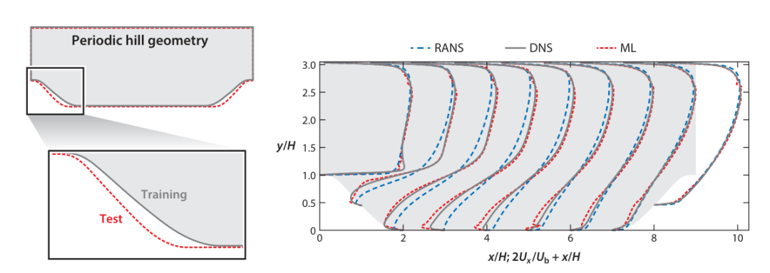

用于改进RANS建模预测的机器学习(ML)方法的发展在2014年还处于起步阶段,该研究没有提到这一领域。在过去的五年中,世界各地的研究人员在这一领域的工作稳步增加。研究目前由美国宇航局和欧洲的hifi - turbo财团资助。这一领域的研究水平有两个重要意义。首先,考虑到RANS方法相对于比例解析方法具有较高的计算效率,仍然需要改进RANS方法。如果RANS超规模解析方法的计算效率不是问题,那么通过机器学习开发改进方法的动力就会微乎其微。其次,RANS模型与机器学习相结合,无论是在纯RANS求解器中,还是在混合方法中,都有可能改善分离流的预测。
目前,ML在湍流建模中的应用较少,基本上未经证实。然而,作为一种新的方法来解决一个长期存在的问题,通过传统的湍流模型开发方法只能取得缓慢和渐进的进展,继续研究和定期评估这一领域的进展是有必要的。
NASA眼中CFD的未来(2)物理建模的图2
利用机器学习修正的雷诺应力预测速度

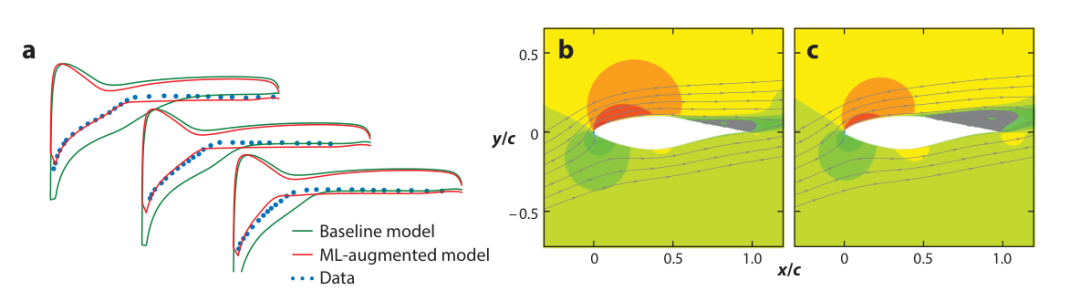

NASA眼中CFD的未来(2)物理建模的图3
一个应用统计推理和机器学习对翼型湍流的例子。
(a)翼型表面压力。(b)基线流量预测(压力等值线和流线)。(c)使用数据驱动SA模型进行流量预测。

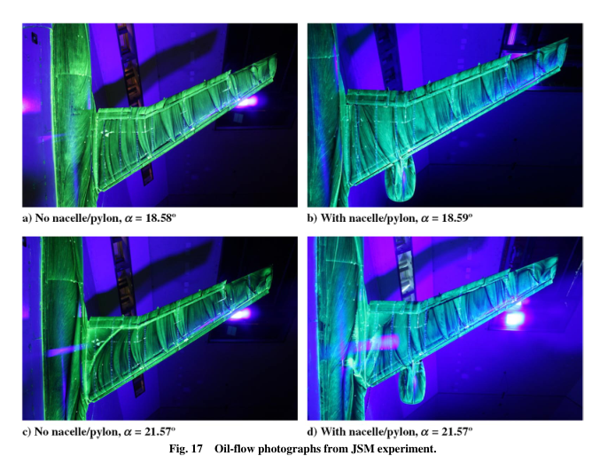

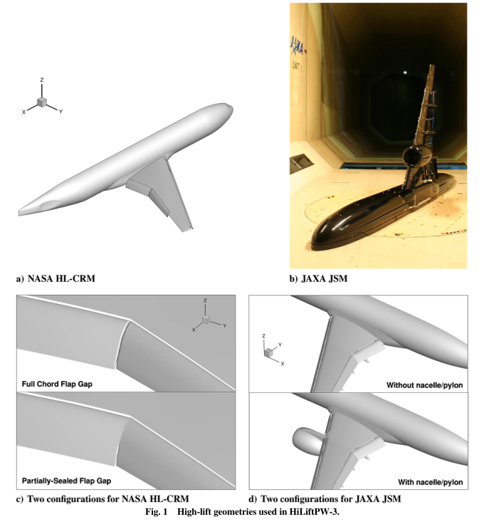

RANS-LES混合方法对复杂几何分离流的处理效果参差不齐。在这项研究之前,混合方法已经成功地应用于大迎角战术战斗机的应用。这种应用比其他方法更简单,因为分离开始的位置在很大程度上取决于薄后掠翼的尖锐前缘。对于其他应用,特别是非设计飞行状态,如高升力和升力中断条件,高度精确的模拟是难以捉摸的。混合方法目前最有效的流动分离点是由一个锋利的边缘或激波固定。
第三届AIAA CFD高升力预测研讨会记录了截至2017年复杂高升力应用的技术现状,“在最大升力条件附近持续准确的计算仍然难以实现。”,只有一个贡献者应用了RANS/LES混合方法。这些结果并没有显示出相对于RANS预测的优越性能。由于这是单一贡献者的结果,因此不能得出结论,混合方法没有显示出很大的希望,或者在近期至中期的未来可能不会更有效。然而,可以得出的结论是,在许多分离流应用中,混合方法并没有被证明是高度准确的。
NASA眼中CFD的未来(2)物理建模的图4
NASA眼中CFD的未来(2)物理建模的图5
层流区域扩展的应用对混合应用提出了挑战。特别是,由于同时模拟转捩流动和预测分离的困难,在转捩流型中发生分离的流动对于混合方法来说是极具挑战性的。这可能成为问题的应用包括高超声速应用、再入飞行器和层流设计。
非定常方法,如格子-玻尔兹曼和壁面模型LES (WMLES),显示出对这些流动的希望,但额外的计算成本是一个障碍,并且它们在预测光滑体分离的精度与当前网格计数比混合方法更有争议。然而,使用这些类型模型的某些代码可能会受益于GPU加速,但可能需要进行大量重写,考虑到目前的技术水平,这是一个雄心勃勃的目标。
