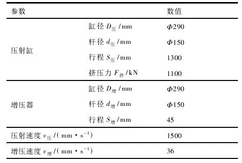

      4000t大型智能半固态挤压铸造机的主要技术参数如表 1 所示。
表 1 挤压铸造机主要技术参数
挤压铸造机压射液压系统性能仿真分析的图1

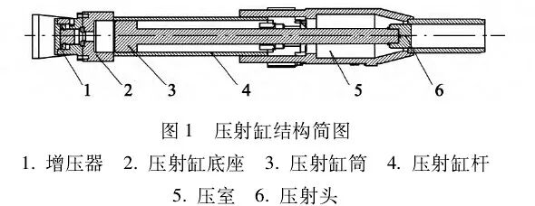

      挤压铸造机压射液压系统主要由阀、液压缸、蓄能器以及压力油液管路和自动控制系统组成,是集液压和机电控制于一体的综合性系统。其中,压射缸是压射系统的关键部件,其结构简图如图 1 所示。
挤压铸造机压射液压系统性能仿真分析的图2
      半固态浆料由料杯向倾斜的压室 5 内注入,挤压单元回倾后和模具对接,压射头 6 向上充填半固态浆料。压射缸底座增加增压器 1,以不间断地向半固态浆料施加稳定高压,挤压增压压力的大小可达到50MPa。挤压铸造机的压射速度和压力是压射系统的两个重要参数,压射速度决定了挤铸件充型的好坏,而压力决定了挤铸件的内部质量和力学性能。

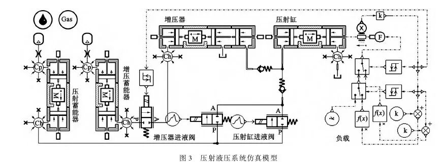

      计算机仿真技术已成为液压系统设计中必不可少的重要手段。本文通过 Amesim 仿真软件,搭建挤压铸造机压射液压系统仿真模型],如图 3 所示。
挤压铸造机压射液压系统性能仿真分析的图4
