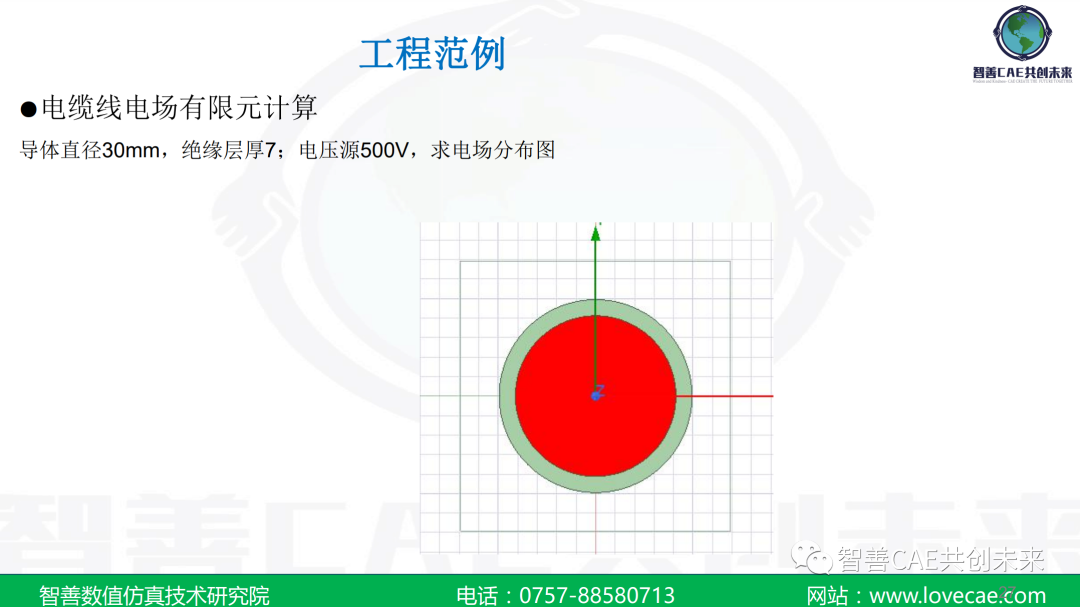

0、需求说明
使用 ansys maxwell 对电缆线电场进行计算。
  • 电缆尺寸
铜芯半径为 15mm,绝缘体层为 7mm。以下为电缆线横截图

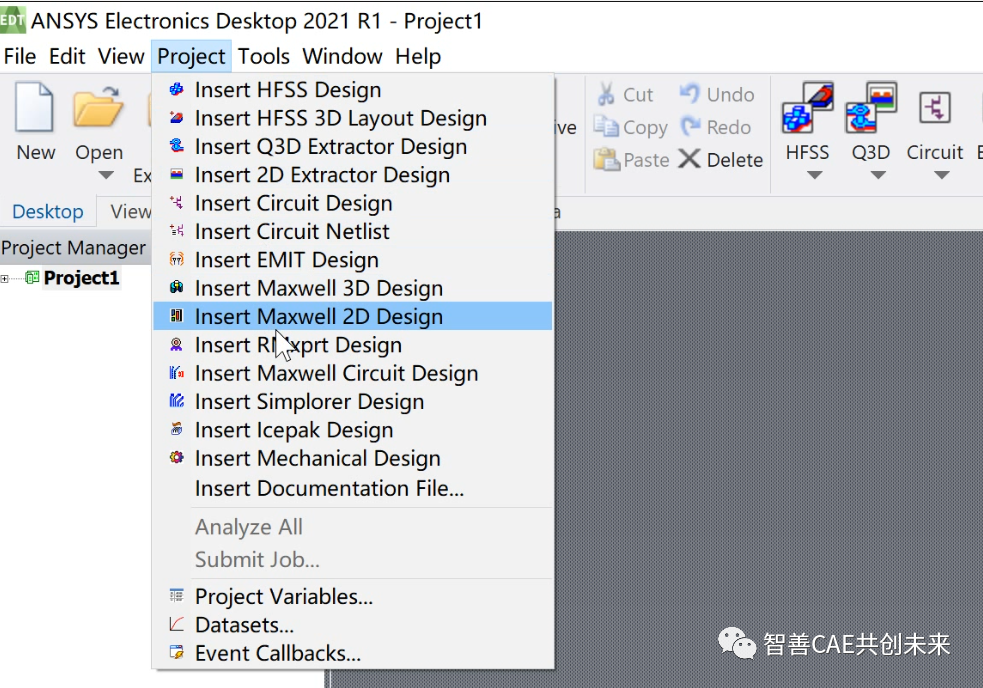

1、插入maxwell 2D 并选择求解类型
插入maxwell 2D设计
手摸手教你入门ansys maxwell | 铜线电场分布的图3

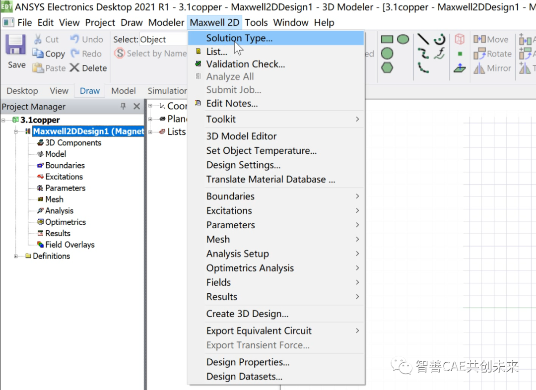

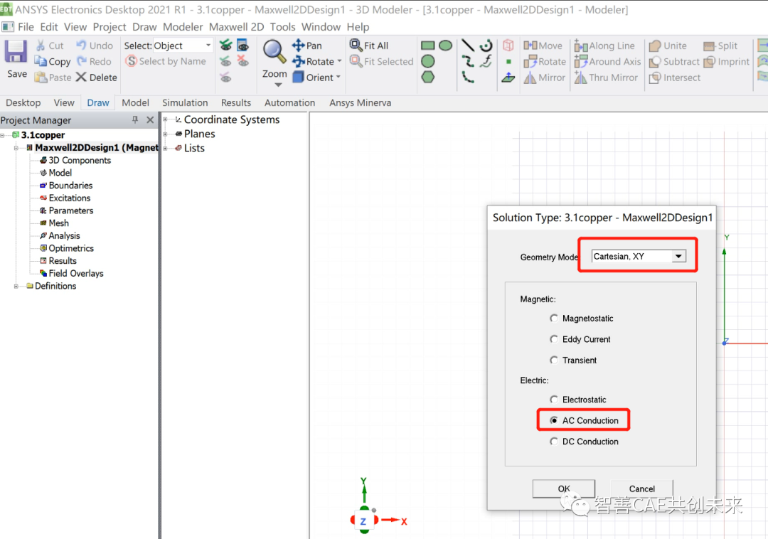

设置求解类型
手摸手教你入门ansys maxwell | 铜线电场分布的图4
设置求解类型为交流电场或静电场
手摸手教你入门ansys maxwell | 铜线电场分布的图5

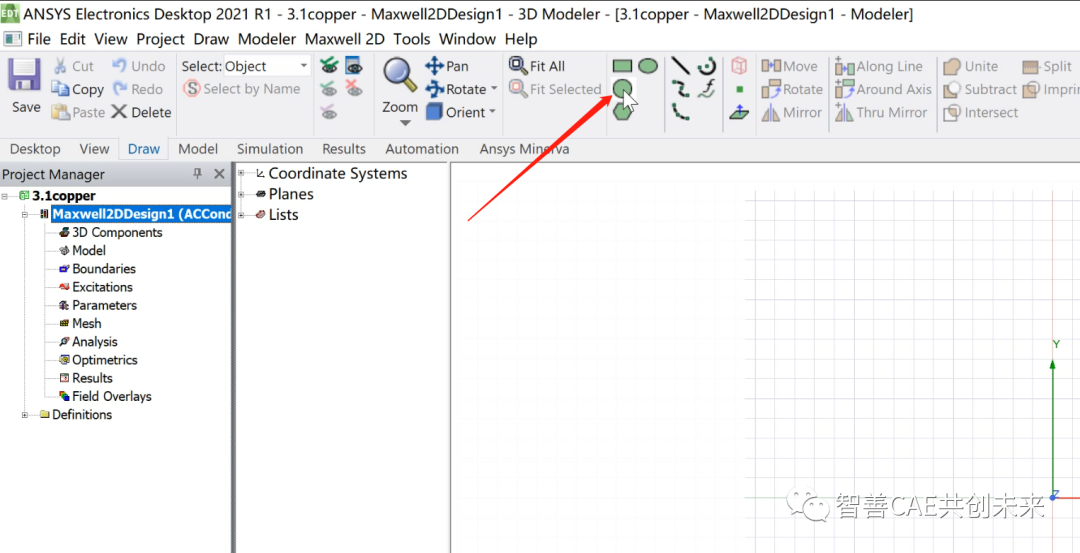

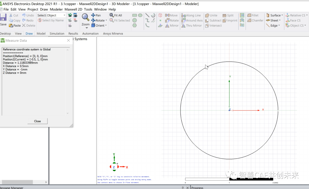

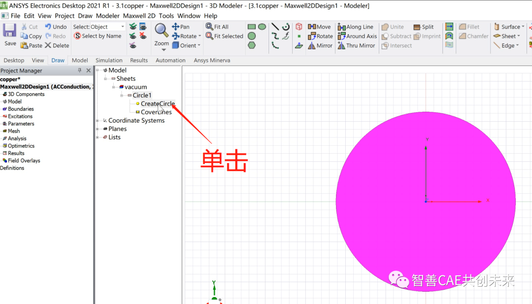

先画一个小园
手摸手教你入门ansys maxwell | 铜线电场分布的图6
手摸手教你入门ansys maxwell | 铜线电场分布的图7

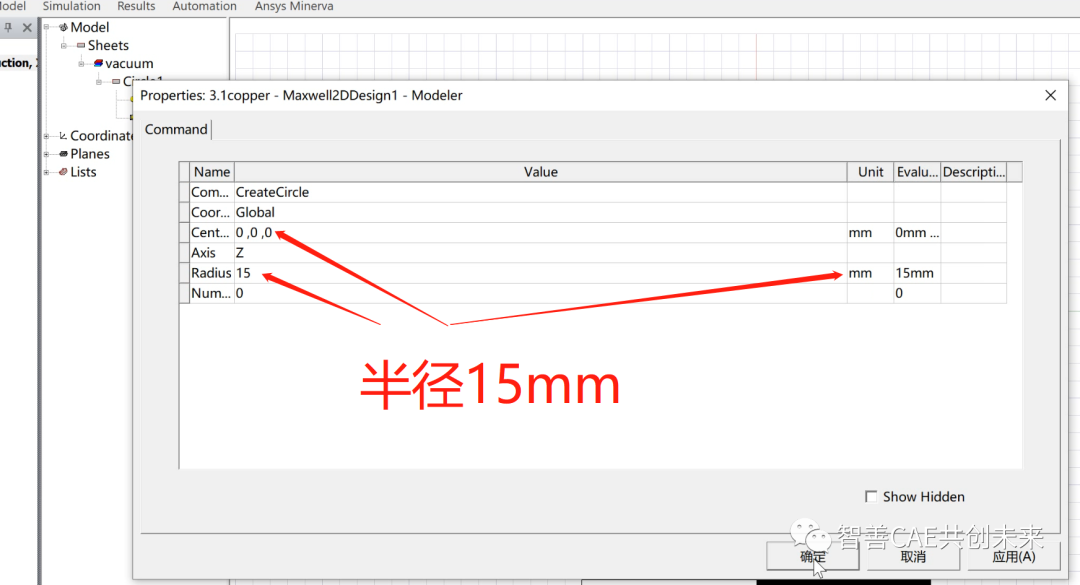

设置圆属性
手摸手教你入门ansys maxwell | 铜线电场分布的图8
圆的半径为 30/2=15mm,圆心为原点
手摸手教你入门ansys maxwell | 铜线电场分布的图9

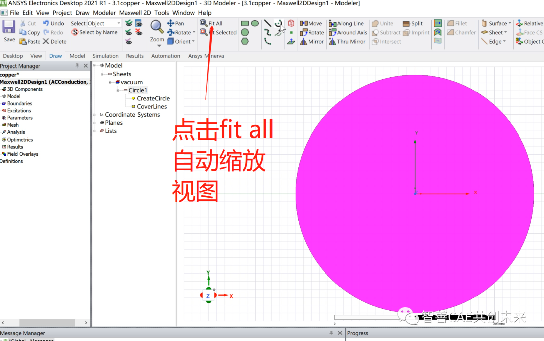

建模画板自动适应模型大小
手摸手教你入门ansys maxwell | 铜线电场分布的图10

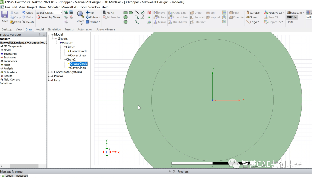

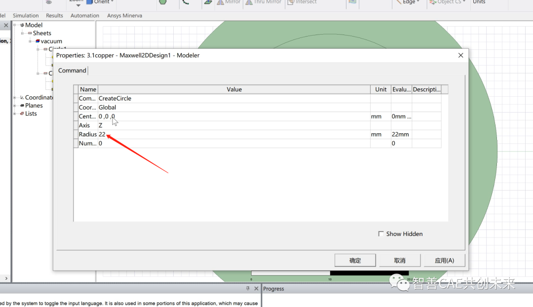

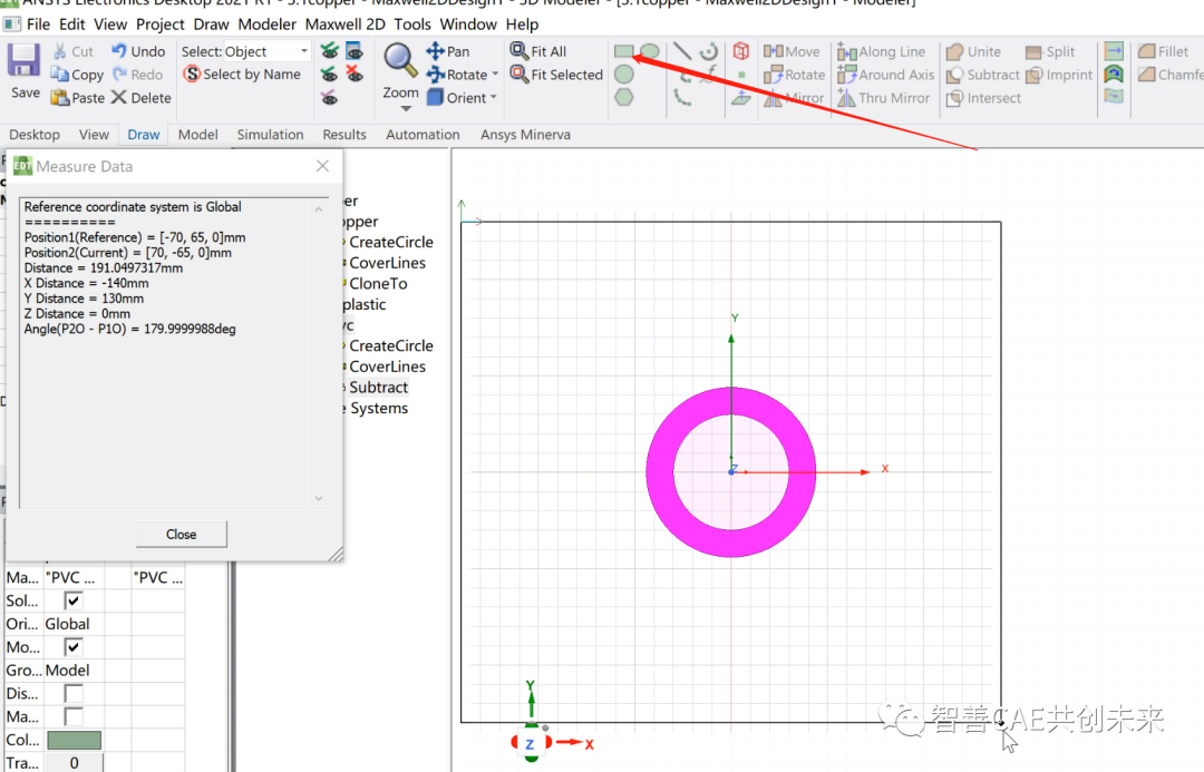

画另外一个大圆,并设置半径
手摸手教你入门ansys maxwell | 铜线电场分布的图11
大圆半径为 15+7=22mm
手摸手教你入门ansys maxwell | 铜线电场分布的图12

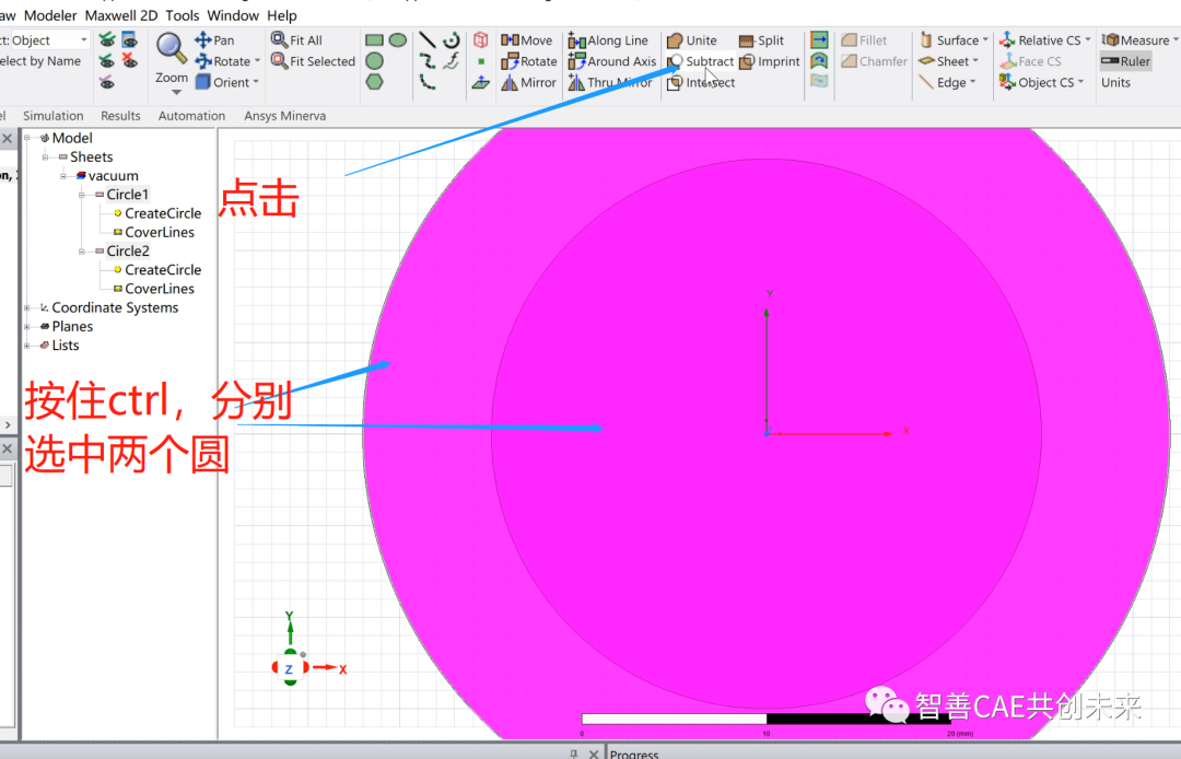

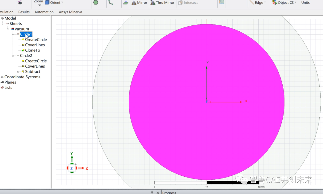

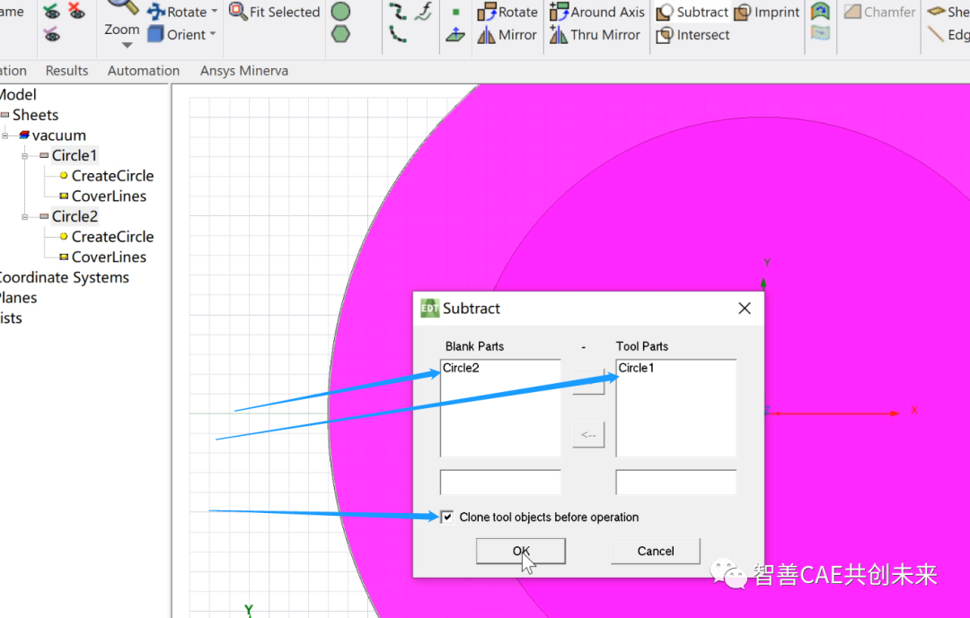

对两个圆进行分离
手摸手教你入门ansys maxwell | 铜线电场分布的图13
复制分割工具圆
手摸手教你入门ansys maxwell | 铜线电场分布的图14
这样,大圆保留部分为绝缘体部分
手摸手教你入门ansys maxwell | 铜线电场分布的图15

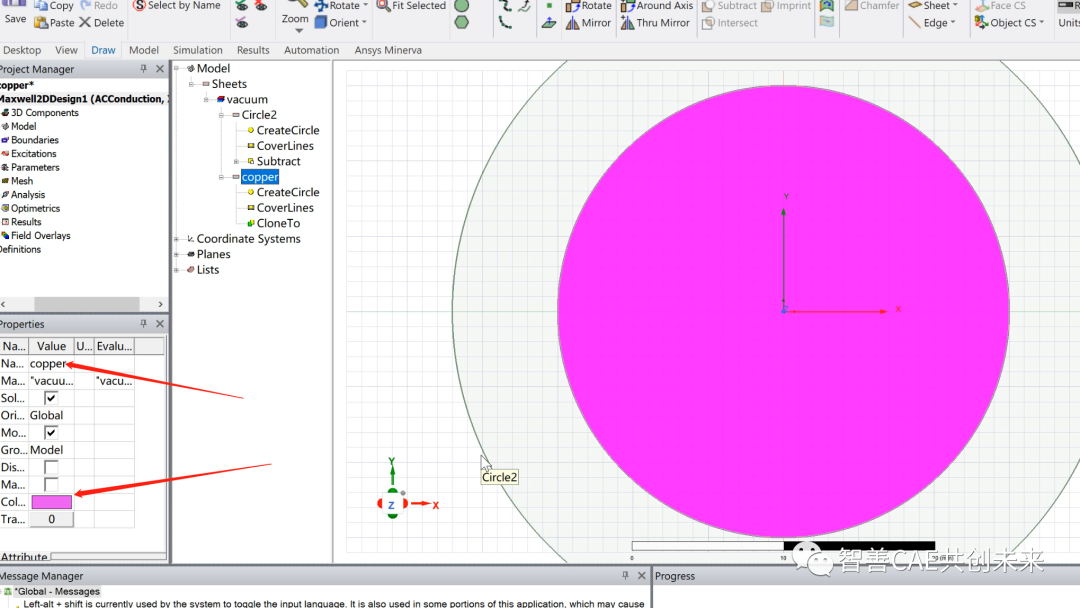

保留的工具圆为铜芯
手摸手教你入门ansys maxwell | 铜线电场分布的图16
修改小圆铜芯名字和颜色,便于区分
手摸手教你入门ansys maxwell | 铜线电场分布的图17

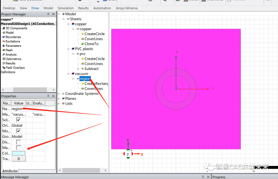

新建长方形为求解域
手摸手教你入门ansys maxwell | 铜线电场分布的图18
手摸手教你入门ansys maxwell | 铜线电场分布的图19

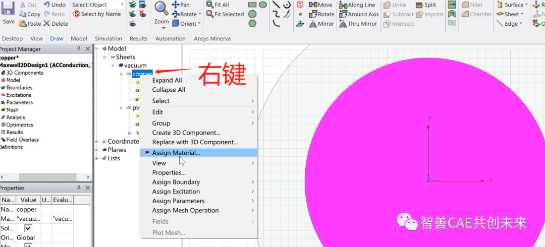

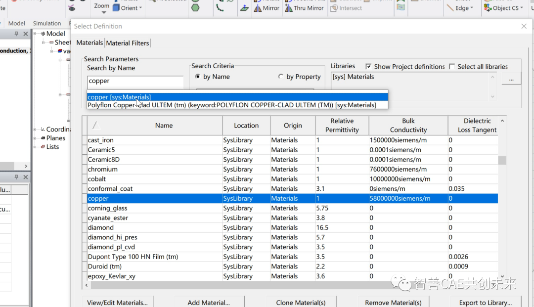

3、分配材料
分配铜芯材料为 copper
手摸手教你入门ansys maxwell | 铜线电场分布的图20
手摸手教你入门ansys maxwell | 铜线电场分布的图21

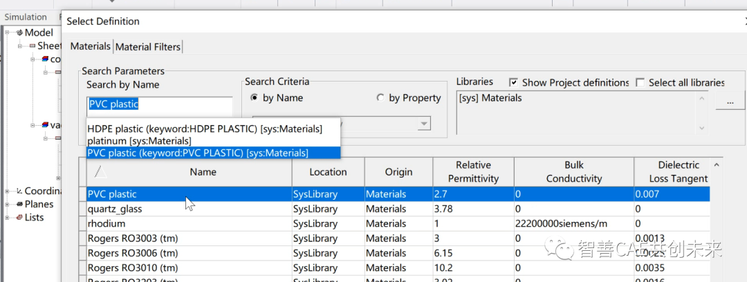

分配绝缘体材料为 pvc

求解域的材料默认为空气即可

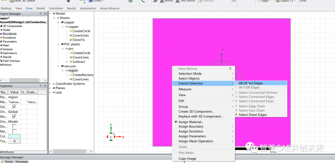

选中空气求解域的四条边
手摸手教你入门ansys maxwell | 铜线电场分布的图23

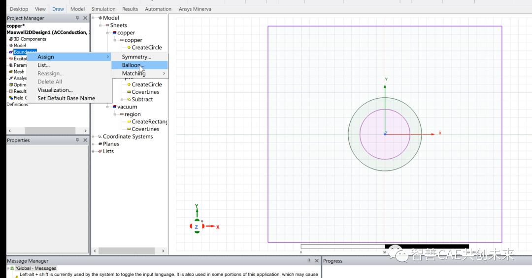

将上面四条边设置为 ballon边界
手摸手教你入门ansys maxwell | 铜线电场分布的图24

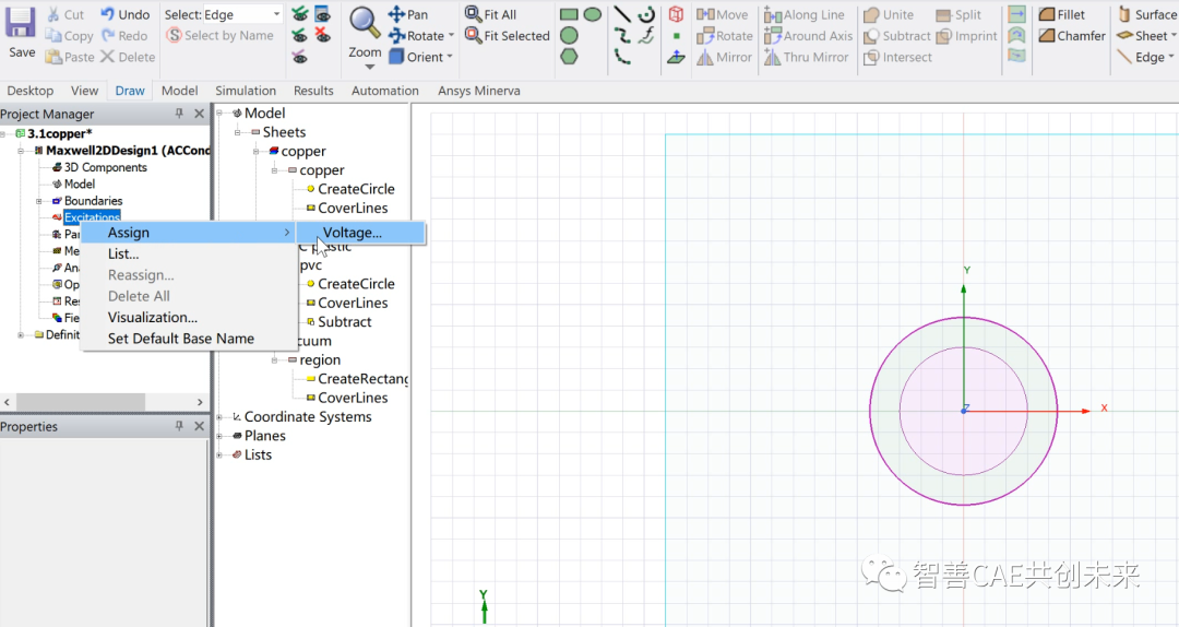

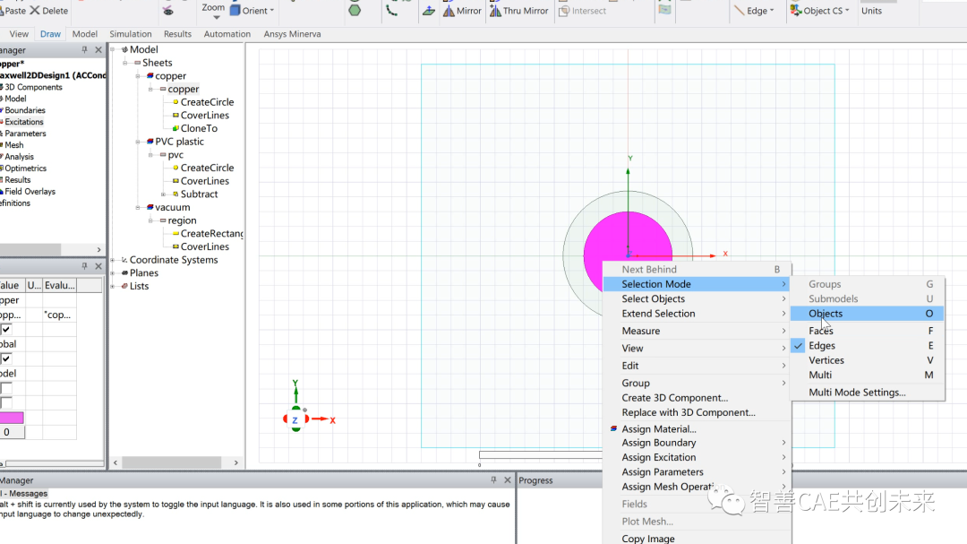

5、添加激励

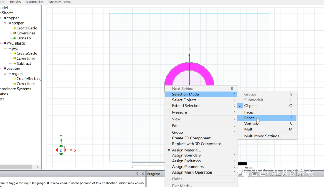

切换selection mode为edges
手摸手教你入门ansys maxwell | 铜线电场分布的图25

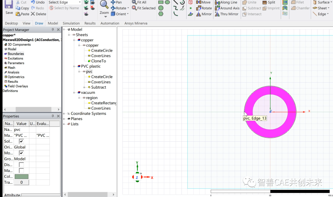

选中绝缘体的外边缘
手摸手教你入门ansys maxwell | 铜线电场分布的图26

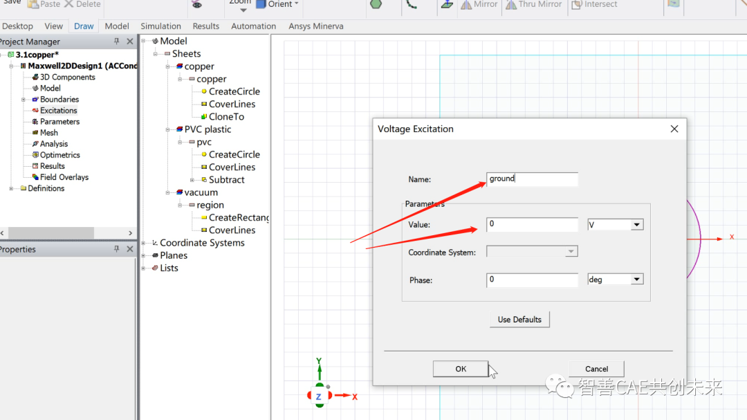

绝缘体的外边缘的电压设为 0
手摸手教你入门ansys maxwell | 铜线电场分布的图27
手摸手教你入门ansys maxwell | 铜线电场分布的图28

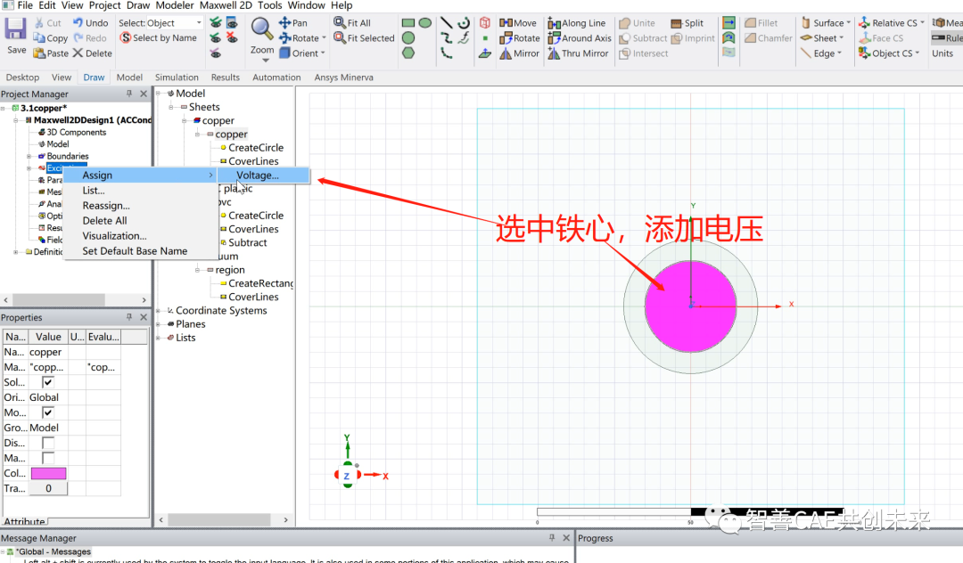

选中铜芯
手摸手教你入门ansys maxwell | 铜线电场分布的图29
铜芯添加电压 500V
手摸手教你入门ansys maxwell | 铜线电场分布的图30

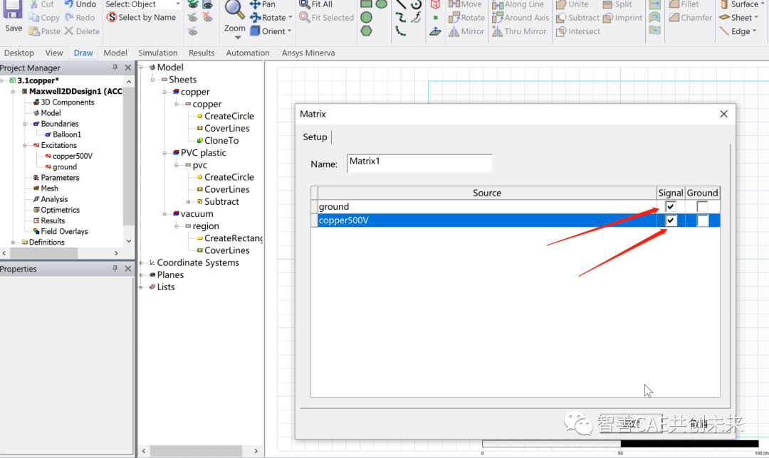

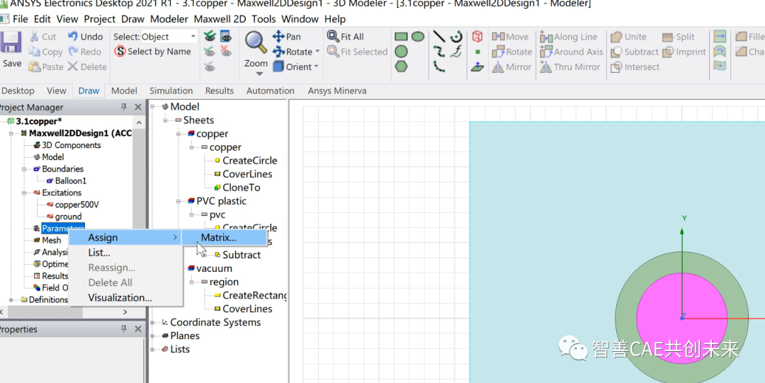

6、添加求解参数
新增参数,将上面两个激励添加
手摸手教你入门ansys maxwell | 铜线电场分布的图32
手摸手教你入门ansys maxwell | 铜线电场分布的图33

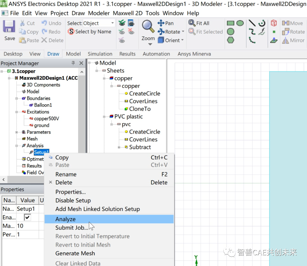

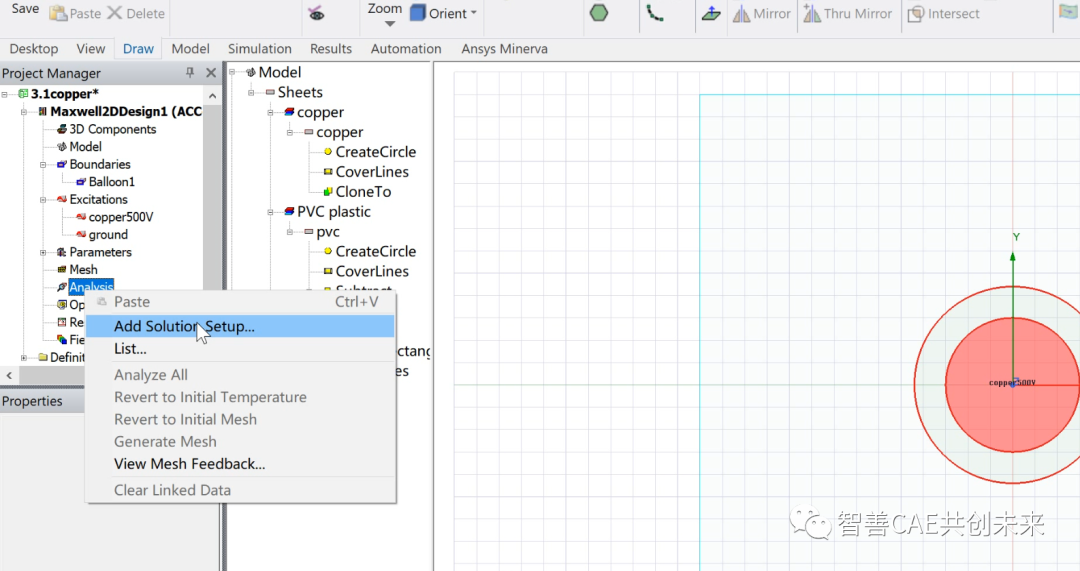

7、求解

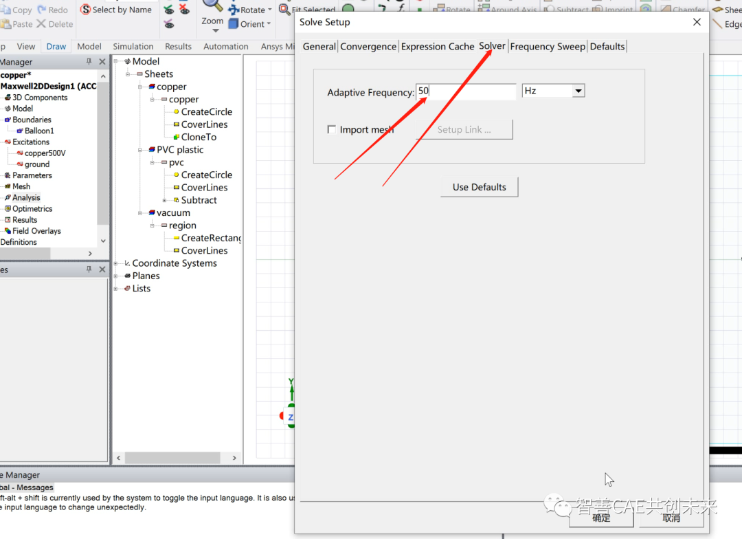

设置求解
手摸手教你入门ansys maxwell | 铜线电场分布的图34
只需要修改电压频率为 50hz 即可
手摸手教你入门ansys maxwell | 铜线电场分布的图35
开始求解
手摸手教你入门ansys maxwell | 铜线电场分布的图36

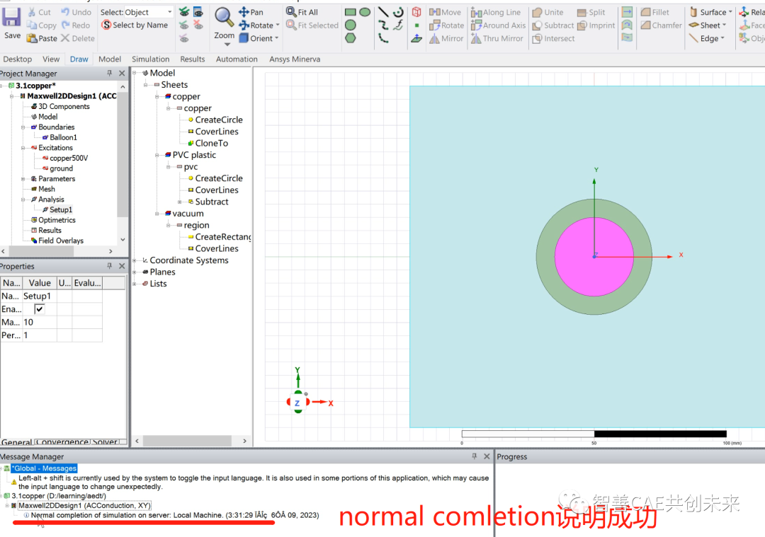

求解成功
手摸手教你入门ansys maxwell | 铜线电场分布的图37

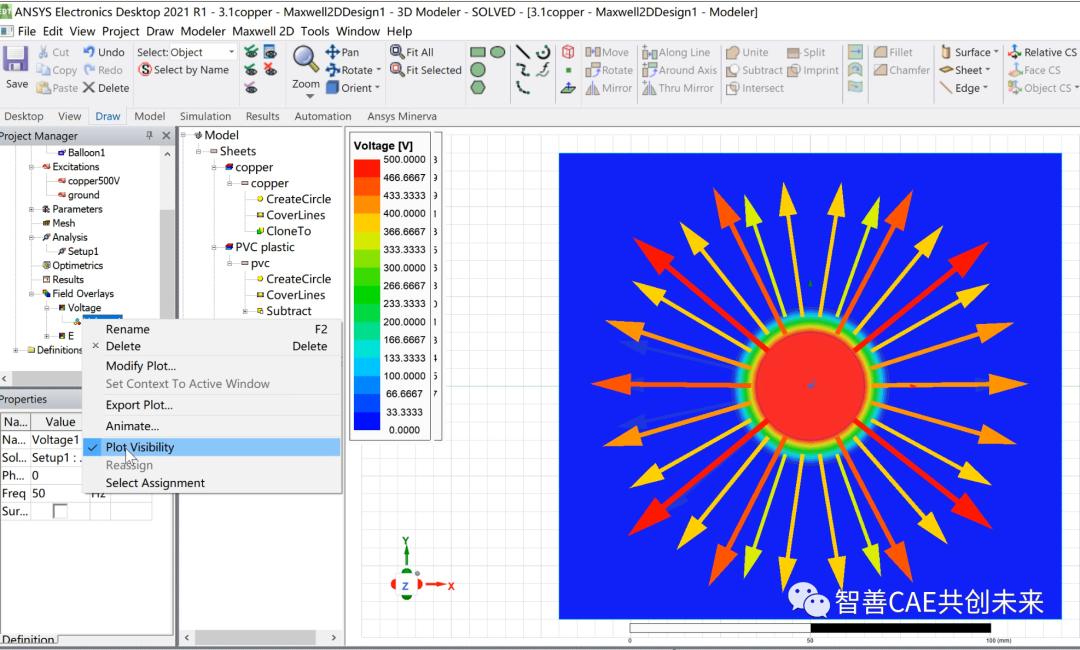

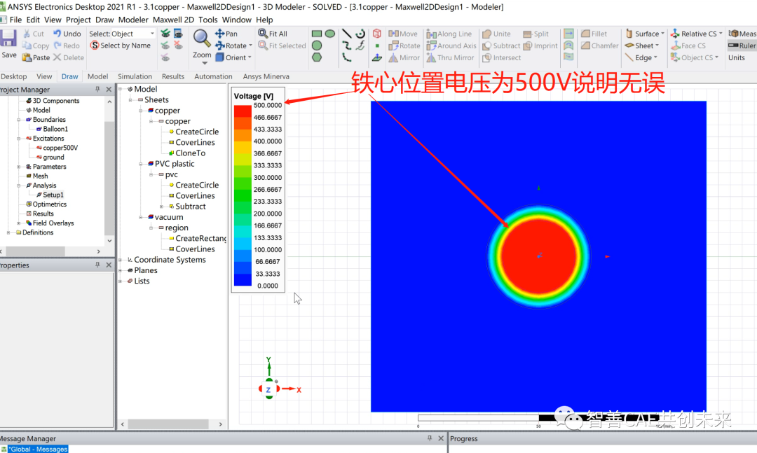

8、查看结果

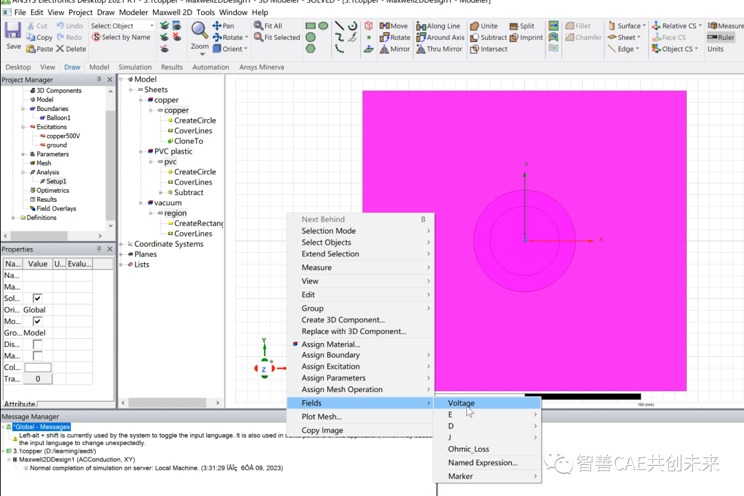

1. 查看电压分布:
seletion mode为objects情况下,ctrl+A选中所有对象;右键 -> field -> voltage
手摸手教你入门ansys maxwell | 铜线电场分布的图38
手摸手教你入门ansys maxwell | 铜线电场分布的图39

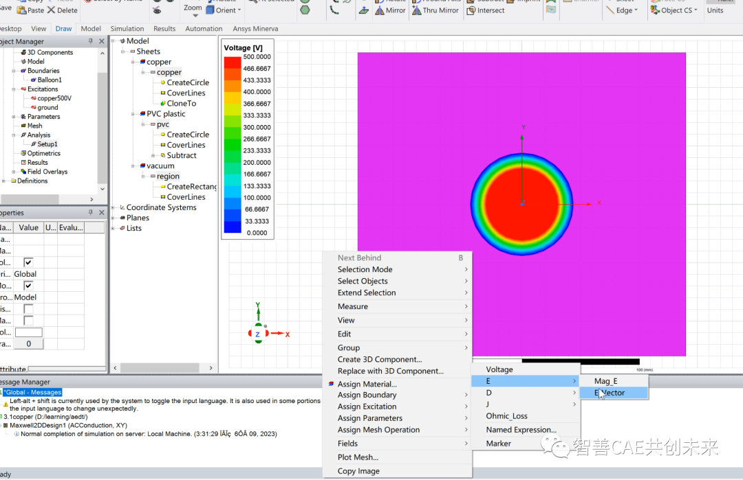

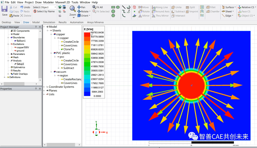

2. 查看电场分布
手摸手教你入门ansys maxwell | 铜线电场分布的图40
手摸手教你入门ansys maxwell | 铜线电场分布的图41
多个plot可以修改可见属性
手摸手教你入门ansys maxwell | 铜线电场分布的图42
