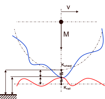

/轨相互作用的示意图。这些缺陷引发了噪声产生的机制
Fiedler 说:“早期的研究表明,噪声可能归因于车轮和轨道运行表面上的小范围粗糙度,这两者都激发了振动。”换句话说,当车轮在轨道上移动时,它们在火车及其货物的重量作用下被压在一起,该载荷将迫使轨道和车轮发生局部变形。旋转的车轮会引起这些局部变形,并且接触力会迅速变化,从而产生振动。
“为了表征这样的变形,工程师可以用频率依赖的弹簧代替车轮和轨道零件,”Fiedler解释说。“可以使用一维分析方法或3D FEM/BEM方法来评估弹簧的动态特性和局部点移动性。”

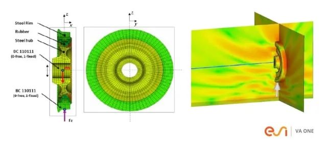

使用VA One软件的FEM/BEM模块,工程师可以对所需的任何车轮形状进行建模,例如电车车轮
此外,使用3D模型将为研究承受轴负载或离心力的预应力模式提供机会。
Fiedler指出:“模态行为表示结构在特定负载下和特定频率下的行为。”“当施加正确的力时,工程师将看到频域中的实际结构振动,这被称为模态方法。”
模拟的下一步是计算来自车轮的辐射功率,这是通过模拟车轮周围的空气来完成的。“在BEM仿真中,用户将在车轮几何形状周围创建一个表面包络,并指定空气会侵润哪个表面侧,”Fiedler指示。“解决之后,工程师便可以使用声辐射功率。”然后,可以将这种声辐射功率用作码尺,以比较不同车轮几何形状的性能。

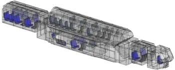

座椅布局影响和吸收内部噪音的重要性

Edwards解释说,由于空间内的配件和固定装置,要确定机舱内的内部噪音可能非常具有挑战性。“主要区别在于内部噪音是在狭窄的空间中,而外部噪音是在开放的环境中。”“使用相同的源、路径、接收端模型,但是不同的关注频率将需要VA One中的不同工具来执行计算。”
例如,根据声音的频率,像座位这样简单的物体就可以吸收噪声,而墙壁和开放空间等结构中包含的复杂路径则可以扩散、回声或隔声。借助VA One,工程师可以使用这些工具来评估接收端所在位置的声音水平,然后确定声学空间中的特征(例如地毯和窗帘)如何吸收声音。因此,工程师可以使用VA One提供的这些信息来优化声学空间中的功能,以有效的开展轨道车辆的舱内噪声设计工作。
