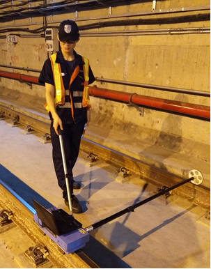

图1 钢轨粗糙度测试

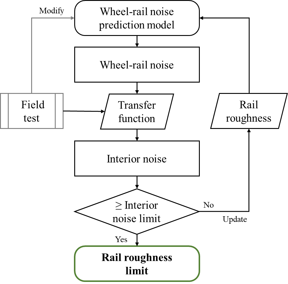

首先需要建立钢轨粗糙度与车内噪声之间的量化关系,钢轨粗糙度直接作用于轮轨系统,辐射轮轨噪声,而地铁运行于隧道内时,车内噪声主要受轮轨噪声的影响,因此,以轮轨噪声为桥梁,建立钢轨粗糙度与车内噪声之间的量化关系。为此,首先通过线路试验,获取正常运营情况下列车的车内噪声与轮轨噪声,再通过两者之间的频谱能量差得到列车的噪声传递函数,并利用实测数据验证通过传递函数方法计算车内噪声的可靠性;然后建立轮轨噪声预测模型,并对其进行验证,然后以不同波长,不同幅值的钢轨粗糙度作为输入,计算轮轨噪声,再通过实测的车体噪声传递函数计算车内噪声,然后根据车内噪声限值判断此时车内噪声是否超标,如未超限,进一步提高相应钢轨粗糙度的幅值,直到车内噪声超标,此时可将该幅值下的钢轨粗糙度作为基于车内噪声控制的钢轨粗糙度限值。同时,作者将考虑不同的运营速度、不同的轨道结构的影响,旨在建立一套完整的钢轨粗糙度限值。
西南交通大学金学松教授团队:基于地铁车内噪声的钢轨粗糙度接受/验收准则| CJME论文推荐的图5
图2 粗糙度验收标准的确定方法

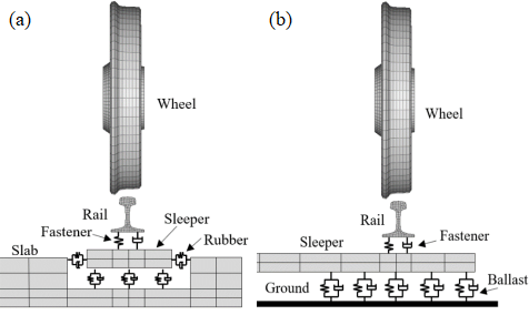

 根据上述方法,作者首先调查了车内噪声对钢轨粗糙度波长的敏感度,结果显示,并非所有波长的钢轨粗糙度对车内噪声都有相同的贡献,当运行速度为60km/h时,噪声敏感波长为16-31.5 mm范围内,随着速度的提高,敏感波长段向更长波方向移动。然后,作者分别计算了不同运行速度下,基于车内噪声的钢轨粗糙度限值,分别研究不全波长段、噪声敏感波长段以及地铁线路中的常见波长段三种波长范围,结果显示,随着列车运行速度的提高,对钢轨粗糙度的控制要求越来越严格,当列车运行速度小于100 km/h时,基于车内噪声的钢轨粗糙度限值比ISO 3095规定的限值更加宽松,当速度大于100 km/h时,则更为严苛,因此在不同的运行速度线路中,按照统一的限值标准,会造成严重的噪声问题(欠打磨)或者运维成本增加(过打磨)。除此之外,地铁线路中铺设了大量的不同形式的轨道结构,文章针对不同轨道结构的声辐射特性进行了仿真计算,结果显示除有砟轨道外,其余板式轨道的声辐射特性仅在低频有所差别,对噪声显著频段内以及总的声压级影响很小,因此除了有砟轨道外,其余板式减振轨道可以不用单独考虑。
西南交通大学金学松教授团队:基于地铁车内噪声的钢轨粗糙度接受/验收准则| CJME论文推荐的图7
图3 仿真模型:(a)弹性短轨枕轨道;(b)有砟轨道
