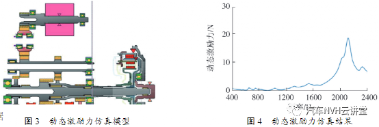

DCT动态激励力仿真模型应包含变速器壳体、轴齿系统、轴承系统、电机系统4部分,如图3所示。对混动变速器测试样机进行微观参数检测,将检测的参数输入到动态激励力仿真模型,同时根据实际问题点工况,对动态激励力进行仿真计算,结果如图4所示。
混动变速箱电驱模式齿轮啸叫仿真及试验研究的图3
由图4可知,齿轮动态激励力在2200Hz附近存在峰值,与整车噪声测试结果一致,齿轮激励过大。

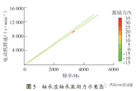

根据齿轮啸叫传递特性,激励力可以通过施加轴承激励力、齿轮啮合力和齿轮齿面位移3种方式获得。相关研究显示[10],施加轴承力和齿轮齿面位移得到的激励力基本相同,且施加轴承力与实际测试结果比较接近,因此提取各轴承座轴承激励力如图5所示。

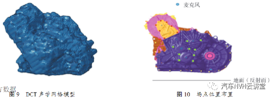

根据声音传播速度及最高频率确定声学网格大小,声学网格采用全封闭的四边形网格,如图9所示。参照台架消声室麦克风位置设置分析模型的场点位置,如图10所示。
混动变速箱电驱模式齿轮啸叫仿真及试验研究的图6

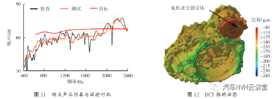

场点声压仿真计算与试验结果如图11所示。由图11可知,在问题点(2200Hz)仿真与试验峰值基本对应。DCT振动云图如图12所示。由图12可知,DCT振动最大区域为电机逆变器壳体。

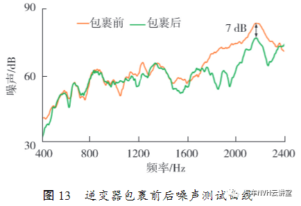

对逆变器壳体包裹后进行台架噪声测试,结果如图13所示。由图13可知,啸叫问题点噪声降低7dB左右。

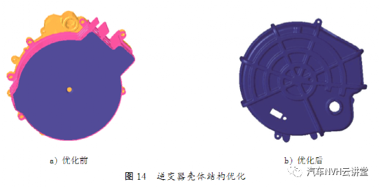

4.1 结构优化
针对DCT啸叫噪声产生原因,从激励源和传递路径方面进行优化,降低其啸叫噪声。1)根据动态激励力理论,动态激励力随传递误差的降低而减小。因此将DCT电机齿轮齿数从20增加到25,同时将齿轮模数从1.7降低到1.4,提高齿轮重合度,降低传递误差。2)对逆变器壳体进行结构设计优化,增加环形加强筋,优化前、后逆变器壳体结构如图14所示。
混动变速箱电驱模式齿轮啸叫仿真及试验研究的图9

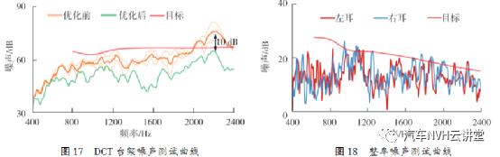

4.2 仿真及试验验

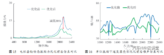

对优化后的DCT按同样方法进行激励力仿真和噪声仿真分析。电机齿轮动态激励力优化前、后仿真对比如图15所示,逆变器壳体(单位激励下)优化前后噪声仿真对比如图16所示。由图15可知,相比优化前,优化后齿轮动态激励力幅值降低58%。由图16可知,单位激励下,逆变器壳体问题点(2200Hz) 进行DCT台架噪声测试和整车噪声测试,结果如图17、18所示。
混动变速箱电驱模式齿轮啸叫仿真及试验研究的图10
混动变速箱电驱模式齿轮啸叫仿真及试验研究的图11
由图17可知:优化后DCT噪声满足限值要求,且问题点(2200Hz)的噪声降低约10dB。由图18可知,优化后整车噪声基本满足限值要求,主观评价无啸叫。
