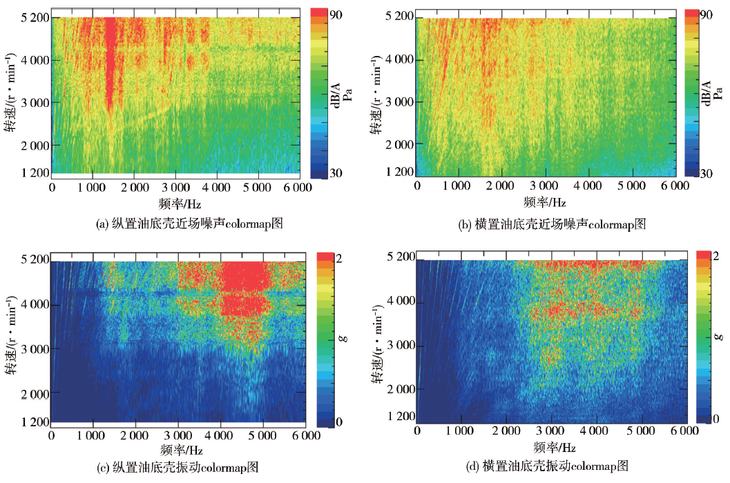

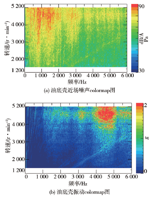

某款2.0T发动机为横/纵置混动SUV车型共平台生产,其搭载7DCT自动挡横置变速器后NVH性能市场表现良好,而搭载纵置9HAT自动挡变速器时,车内外在中高转速全油门及半油门工况下可明显感知存在类似哗啦音的金属敲击声,特别是在2500-5200r/min转速区间,表现出频率成分为3000-5000Hz的宽频段激发特性。同步测试整车各零部件振动发现,油底壳本体振动与油底壳近场噪声对应性明显,横/纵置油底壳近场噪声和油底壳排气侧振动对比如图1所示。
混动车型平衡轴齿轮敲击噪声优化的图1
图1 整车油底壳近场噪声和振动对比
油底壳在2500-5200r/min范围存在宽频振动,而其周围布置旋转零部件主要激励源为曲轴或者平衡轴齿轮,在去除平衡轴总成进行整车测试后,敲击振动噪声消失,由此判断该敲击噪声来自平衡轴齿轮。

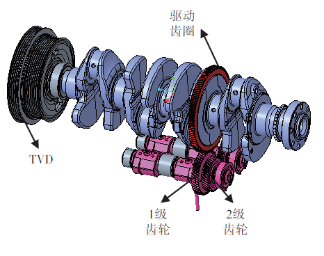

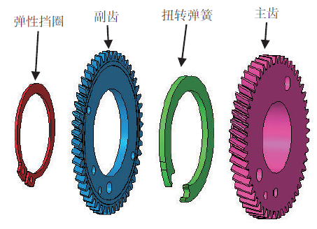

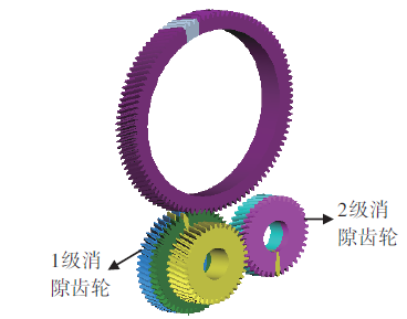

横置发动机NVH性能市场表现良好,而纵置发动机NVH表现出敲齿振动噪声,须分析其结构主要变化点,进而分析导致齿轮敲击变化的影响因素,平衡轴驱动形式如图2所示。平衡轴驱动齿圈位于曲轴第6平衡块,平衡轴总成为底置形式,包含两级齿轮,其中1级齿轮为消隙齿轮,结构如图3所示。消隙齿轮工作原理是:扭转弹簧为独立件,通过中间弹簧产生弹力,使主副齿产生错齿,消除啮合侧隙,避免由于齿轮侧隙产生的敲齿风险。横/纵置平衡轴系统布置唯一区别为飞轮形式,横置为DMF(双质量飞轮),纵置为FTC(液力变矩器飞轮),FTC扭转惯量约为DMF飞轮的2.6倍。
混动车型平衡轴齿轮敲击噪声优化的图2
图2 平衡轴系统结构布置图
混动车型平衡轴齿轮敲击噪声优化的图3
图3 1级消隙齿轮结构

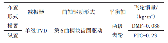

通过结构对比(表1),可以推测横/纵置由于飞轮的变化,可能导致平衡轴齿圈外部激励的变化,激励是系统的输入,是齿轮系统动力学的首要问题,依据齿轮敲击原理,平衡轴齿轮系统动态激励源有系统其他因素(发动机转速波动)对轮齿啮合所产生的外部激励和齿轮副轮齿啮合本身所产生的内部激励两种,进而引起齿轮敲击振动和噪声,首先可从降低外部激励着手,优化纵置车型NVH声品质。
表1 横纵置车型平衡轴系统结构对比
混动车型平衡轴齿轮敲击噪声优化的图4

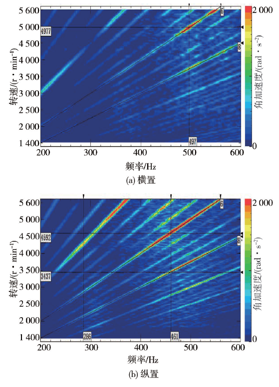

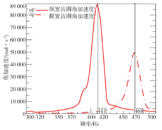

平衡轴齿轮外部激励来自于曲轴飞轮组上驱动齿圈的转速波动,驱动齿圈位置扭振在colormap图中可以表现出两个共振带,如图4所示。由图可见:纵置第2阶共振带存在于461Hz,较横置低约50Hz;且齿圈能量整体明显高于横置;齿圈6阶角加速度在通过共振带时能量显著增加,转速为4558r/min;同时,齿圈8阶角加速度在通过共振带时能量也显著增加,转速为3700r/min。

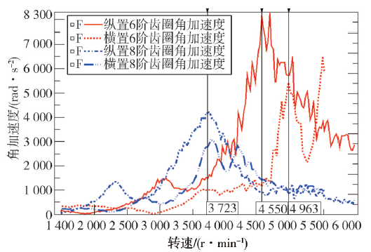

对横/纵置平衡轴驱动齿圈角加速度进行阶次提取,如图5所示。由图可知:纵置6阶和8阶幅值均高于横置,6阶最大幅值为8300rad/s²,高出横置约1.7倍,出现工况为发动机转速4550r/min;横置车型平衡轴驱动齿圈角加速度最大幅值为5000rad/s²,出现工况为发动机转速5000 r/min附近,基本避开发动机常用转速工况,外部激励小导致横置车型在平衡轴齿轮敲击振动和噪声方面表现良好。

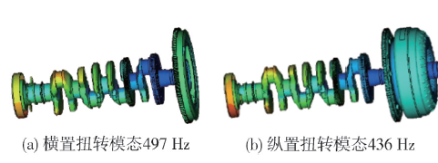

飞轮惯量变大,导致纵置平衡轴驱动齿圈角加速度变大,通过对无TVD时曲轴飞轮组扭转模态分析,由图6可知,横置曲轴飞轮组1阶扭转模态497高出纵置61Hz,进而对无TVD 曲轴飞轮组进行扭振分析。由图7可知,纵置轴系6阶扭振幅值在共振点急剧上升,高出横置约1.8倍,说明由于飞轮惯量变大,扭转模态频率降低,更易与发动机扭矩波动频率发生共振;横置1阶扭转固有频率高,更有利于把轴系扭振峰值调出发动机常用转速范围,由此可知,纵置车型须重新进行TVD匹配,减小外部激励,进而衰减甚至消除平衡轴齿轮敲击现象。
混动车型平衡轴齿轮敲击噪声优化的图7
图6 无TVD时曲轴飞轮组扭转模态

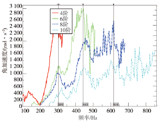

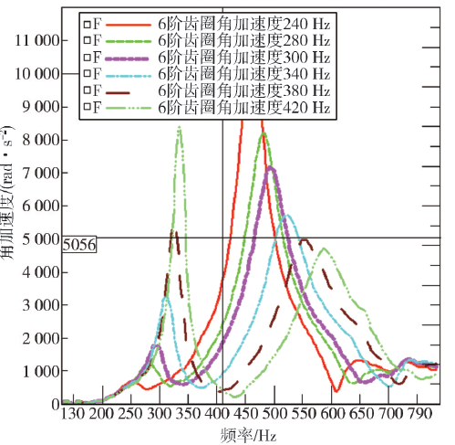

通过求解系统微分方程,可以求得曲轴扭转系统时域响应,进而通过傅里叶变换可分析其频域响应。因纵置曲轴共振点在411Hz,依照减振原理,必然会形成411Hz左右各一个共振点。对TVD扫频分析进行匹配,结果如图8所示。由图可见:随TVD频率增长,两个共振频率均变大;且第1个共振峰幅值增大的同时,第2个峰幅值降低,呈此消彼长的规律。外部激励变化对应平衡轴齿轮敲击工况变化,低频率TVD在发动机高转速敲击,高频率TVD在发动机低转速敲击;在TVD 扭转频率为380 Hz 时,驱动齿圈角加速度处于同调状态,两个共振频率下幅值一致,为5056rad/s2,但高于横置齿圈位置3700r/min处角加速度幅值为3000rad/s2,可知常规单级TVD已无法满足降低全转速段齿圈角加速度优化目标。为了进一步优化齿圈角加速度幅值,考虑双级橡胶阻尼TVD进行优化。

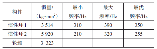

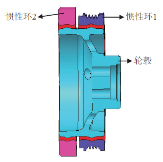

根据纵置车型边界条件,选择开发并联式双级TVD进行优化,其原理为增加1级橡胶阻尼弹性减振器,针对单级匹配后较高的共振峰值进行再次匹配,扩大单级TVD无法覆盖的转速区间,实现更宽的转速区间内扭振幅值衰减,双级并联TVD结构剖视图如图9所示,包含1个轮毂、2个惯量环和2个橡胶,惯量环之间相互解耦。对双级并联TVD扫频范围如表2 所示,经过计算,选出最优频率TVD1 为350 Hz,TVD2为255 Hz。
混动车型平衡轴齿轮敲击噪声优化的图11
图9 双级并联TVD结构剖视图
表2 双级并联TVD 扫频范围
混动车型平衡轴齿轮敲击噪声优化的图12

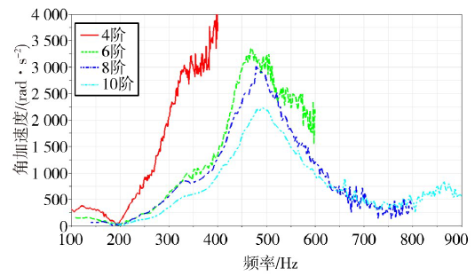

由于扭转方向较单级TVD增加了一个自由度,理论上曲轴飞轮组动力学方程求解后会多出一个解。由图10可以看出,最优双级TVD平衡轴驱动齿圈角加速度在10阶处出现3个峰值,频率分别为300、460和864Hz,整体来看,经匹配计算后,纵置双级TVD齿圈位置角加速度扭振各阶幅值均优于横置,且覆盖了更宽的发动机转速范围,达到减振器优化目标。
混动车型平衡轴齿轮敲击噪声优化的图13
图10 平衡轴驱动齿圈角加速度阶次曲线(仿真)

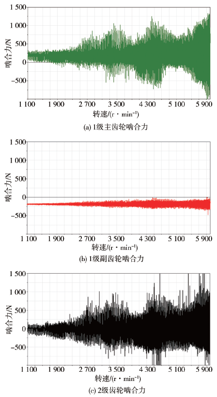

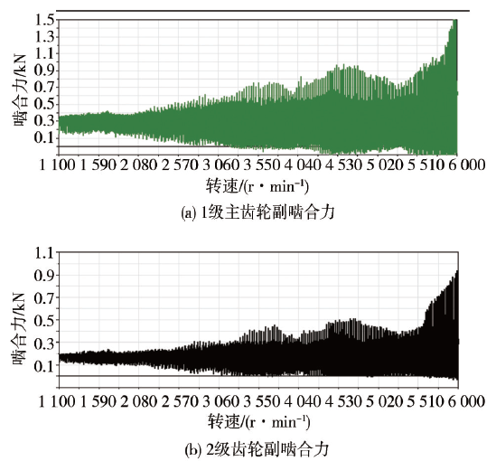

通过多体动力学计算平衡轴齿轮敲击,可得到平衡轴各级齿轮副间啮合力,如图14所示。由图可见:1级齿轮主齿和驱动齿圈在3100r/min以后出现双侧啮合力,2级齿轮在2700r/min以后出现双侧啮合力,且在3500、4500r/min附近尤其明显,导致齿轮在啮合过程中出现脱离,产生反向接触,轮齿为双边冲击状态;而1级齿轮中副齿为单侧受力,无轮齿脱离现象,齿轮啮合过程过渡平稳;进而判断平衡轴3对齿轮中,敲击是由1级齿轮主齿和2级齿轮两对齿轮副双侧啮合激力贡献的。

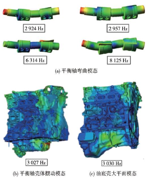

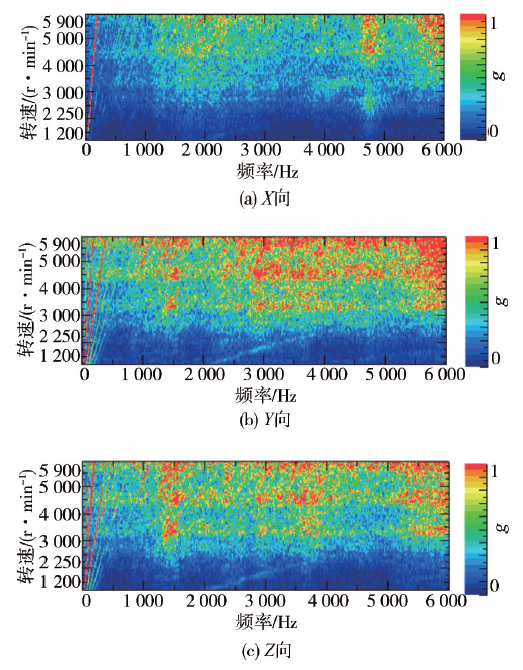

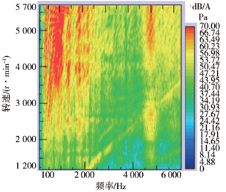

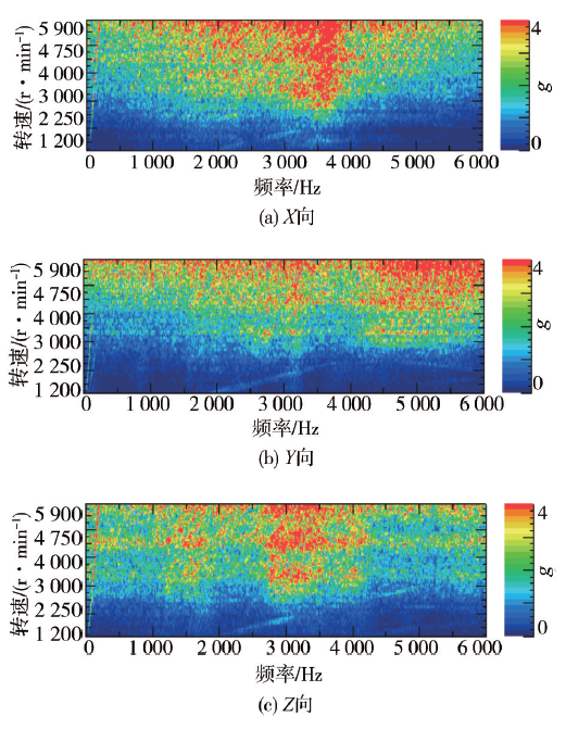

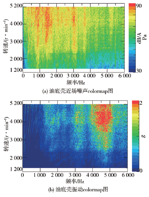

齿轮啮合力通过轴承传递到壳体以及周围薄壁件,由于传递路径在敲击频段内存在多阶模态,如图15所示,齿轮啮合力与模态耦合产生共振,激励被放大;从振动云图16可以看出,平衡轴壳体后端x、y、z 3个方向,在发动机3个转速区间(3000、 4500和5000r/min),均出现宽频敲击振动现象;同时,油底壳3 个方向振动云图(图17)也表现出宽频敲击现象,其中油底壳y向表现出更恶劣的振动,为油底壳外表面的法向,会增加敲击噪声辐射强度,振动传播到空气中,最终被驾驶员接收。图18为油底壳近场噪声云图,可知在3000、 4500和5000 r/min下表现出不同程度的宽频敲击噪声。
混动车型平衡轴齿轮敲击噪声优化的图18
图15 平衡轴总成及油底壳相关模态结果
混动车型平衡轴齿轮敲击噪声优化的图19
图16 平衡轴壳体振动colormap图
混动车型平衡轴齿轮敲击噪声优化的图20
图17 油底壳振动colormap图
混动车型平衡轴齿轮敲击噪声优化的图21
图18 油底壳近场噪声colormap图

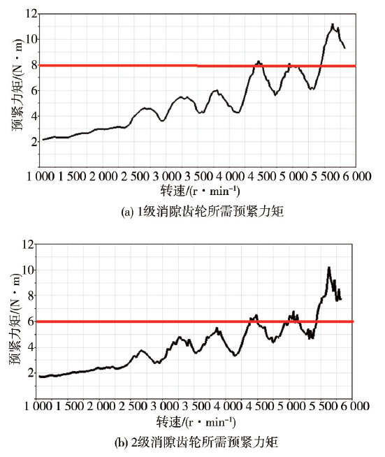

由于横/纵置发动机为共平台化产品,需要设计变更最少的零件,达到优化平衡轴敲击噪声的目的。因此考虑以降低齿轮内部啮合力的方式去优化;1级齿轮即使有消隙齿轮的存在,也出现双侧啮合受力,原因是消隙齿轮弹簧扭矩不足,导致消隙作用失效,因此需要加大弹簧扭矩,使齿轮运动和动力得到连续传递。啮合力激励贡献为两对齿轮副,因此可设计双消隙齿轮,如图19所示。双消隙齿轮所需弹簧扭矩计算公式为
混动车型平衡轴齿轮敲击噪声优化的图22           (2)
式中:T 为消隙齿轮弹簧所需扭矩;θ̈为驱动齿轮角加速度;i 为传动比;j 为各级平衡轴惯量(含齿轮惯量)。
混动车型平衡轴齿轮敲击噪声优化的图23
图19 双消隙平衡轴齿轮
计算结果如图20所示。由图可见,1级和2级消隙齿轮副所需扭转弹簧预紧力矩分别为8 和6N·m,消隙能力可覆盖发动机5500r/min 以下转速区间。

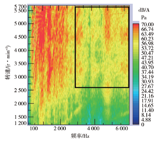

将设计开发的双消隙平衡轴经齿轮动力学计算验证,结果如图21所示。由图可见:1级主齿啮合力在3500、3900-5200 r/min改善明显,5500r/min以下基本为单侧受力;2级齿轮副啮合力在全转速范围为单侧受力;单侧啮合力减小了齿轮敲击激励,保证齿轮在啮合过程当中不会出现脱离现象。进而进行噪声计算,结果如图22所示。由图可见:在2500-5200r/min转速区间、2000-5000 Hz宽频敲击范围,油底壳近场敲击能量减小,敲击噪声改善明显。
混动车型平衡轴齿轮敲击噪声优化的图25
图21 平衡轴各级齿轮副啮合力
混动车型平衡轴齿轮敲击噪声优化的图26
图22 优化后油底壳近场噪声colormap图
