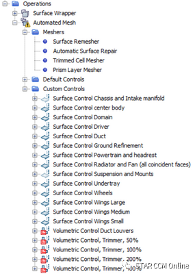

1)包面,自动清理CAD,为划分体积网格做准备(无需在表面修复或纠正几何拓扑上花费大量时间)。

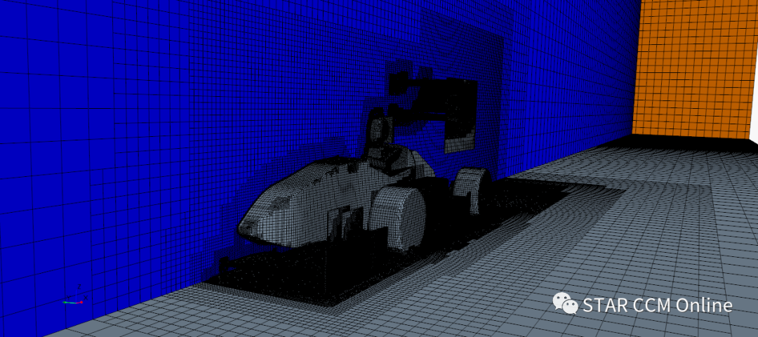

2)体积网格控制,为在必要的位置细化或粗化网格添加多层局部控制。一般会生成约800-1700万个单元,网格多少取决于几何中小特征的数量,如小的翼型、气动支架等。

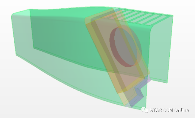

3)散热器Region和风扇Interface设置,已经过验证。

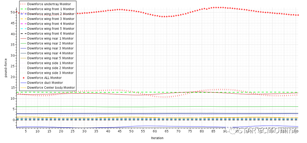

4)报告和绘图,包括所有组件的下压力和阻力、散热器质量流量等。
1小时内完成CFD设置:一种STAR-CCM+ 车辆外气动分析模板的图3

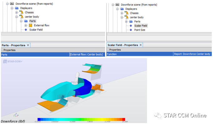

部分收敛的下压力曲线图,包括单个部件受力、各部件的合力

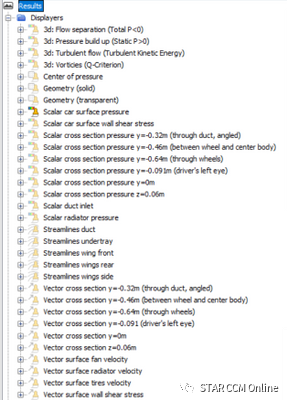

5)结果场景Results scene包含32个显示器,可以方便地打开或关闭。包括:
  • 矢量图:截面、散热器面和风扇的速度矢量图,壁面的剪切力矢量图
  • 压力云图:车辆表面、散热器上游面和截面上的压力

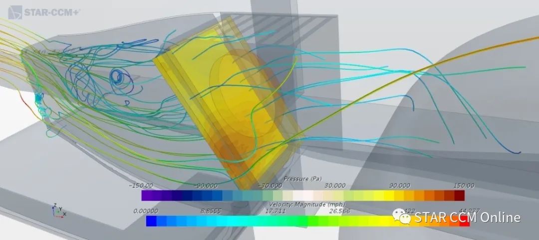

  • 流线图:从车辆不同位置(管道、底盘等)发出的多个流线图
  • 等值面:显示流动分离、静压、湍动能和旋涡的三维等值面图
  • 压力中心位置
  • 车辆几何:实体或半透明显示

结果场景中包含的显示器

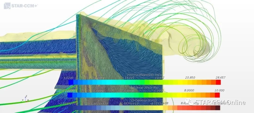

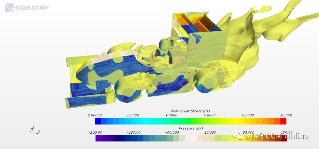

在结果场景中打开壁面剪切力、尾翼流线和Q-Criterion

打开风道流线图、散热器压力显示器及几何面显示器

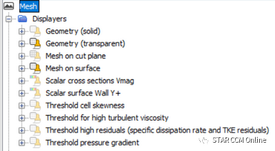

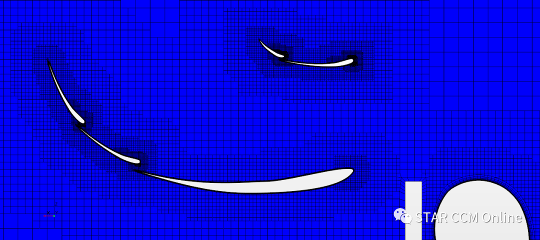

6)网格场景Mesh scene中设置了11个显示器,可以方便地打开或关闭,包括:
  • 切面和边界面的网格
  • 壁面y+
  • 阈值Thresholds:可用于诊断任何网格问题,如单元偏斜度、高湍流粘度和高残差(比耗散率和TKE残差)
  • 压力梯度阈值
  • 车辆几何:实体或半透明显示
1小时内完成CFD设置:一种STAR-CCM+ 车辆外气动分析模板的图7
1小时内完成CFD设置:一种STAR-CCM+ 车辆外气动分析模板的图8
1小时内完成CFD设置:一种STAR-CCM+ 车辆外气动分析模板的图9
7)下压力和阻力场景图,可以很容易地看出最大/最小下压力和阻力所在的部件。这两个场景图均由很多显示器组成,每个显示器仅显示单个部件的阻力或下压力,力的值由相应的Report得到。
1小时内完成CFD设置:一种STAR-CCM+ 车辆外气动分析模板的图10

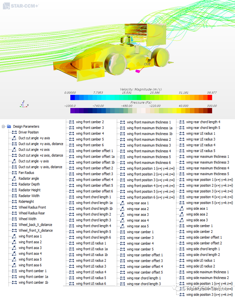

所用CAD为简易的FSAE车辆,模仿大多数设计,用户可以用这个几何体作为基础来开发自己的气动仿真包。这个CAD最具亮点的部分是公开了80多个设计参数,允许用户更改底层CAD并将其直接输入到仿真设置中。用户需要做的就是改变已定义的CAD参数(或更改CAD中的草图、拉伸等参数),退出3D-CAD,划分网格,运行计算。这些参数也可以输入到STAR-CCM+中的Design manager,自动运行并收集所需的数据,用于改变设计结构、扫描CAD参数等。安装STAR-CCM+时都会附带Design manager

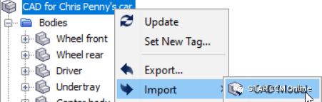

首先导入底盘几何,可以移动其他几何体(中心车体草图、翼型等)以匹配底盘。转到Geometry > 3D-CAD,右键单击CAD for Chris Penny's car > Edit,在3D-CAD界面右键单击仿真树顶部的CAD for ChrisPenny's car > Import > CAD model,完成导入。

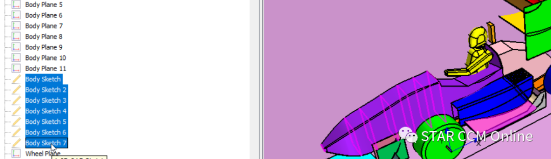

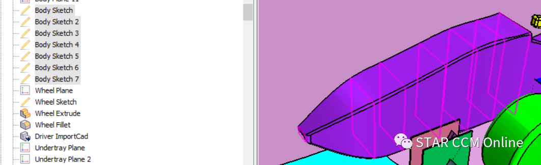

调整/移动车身草图,使车身的放样结果覆盖刚导入的底盘。完成后,用户可以根据需要轻松修改以下参数,设置Aero包:
1小时内完成CFD设置:一种STAR-CCM+ 车辆外气动分析模板的图13
  • 每个翼型的攻角、位置、弦长、弧度、最大厚度、LE半径以及与LE的弧度偏移
  • 坐椅高度
  • 驾驶员的位置
  • 车轮半径和宽度
  • 散热器尺寸、位置和角度
  • 风扇尺寸、位置和角度
  • 散热器平面倾角
几何的其他部分可以在草图中更改,也可以通过改变草图平面实现,从而可以修改翼型的整体形状(通过样条曲线的相切点)、底盘形状、车身主体形状和风道形状。

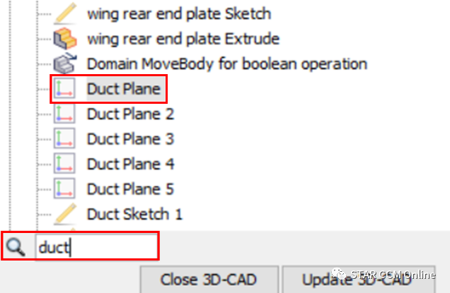

6)如果要在车辆3D-CAD中查找某一内容,例如草图,因已对CAD的特征操作命名,只需在仿真树空白处单击,键入要查找的内容(例如“undertray”),STAR-CCM+可以自动进入仿真树中具有该命名的对象。

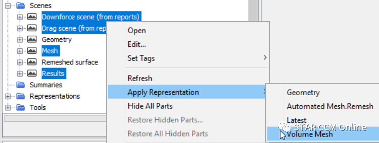

3)接下来,需要更新场景,改变表征方式为GeometryRemeshed surfaceVolume mesh,因为初始状态没有网格,表征方式都为Geometry。完成网格划分后,按住Ctrl键选择Downforce, Drag, mesh, Results scenes,右键单击选择Apply representation,并将其设置为Volume mesh
1小时内完成CFD设置:一种STAR-CCM+ 车辆外气动分析模板的图18

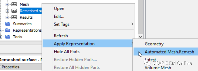

忽略需要求解的提示信息,完成设置后就会运行求解。右键单击Remeshed surface场景,选择Apply representation > AutomatedMesh.Remeshed
1小时内完成CFD设置:一种STAR-CCM+ 车辆外气动分析模板的图19

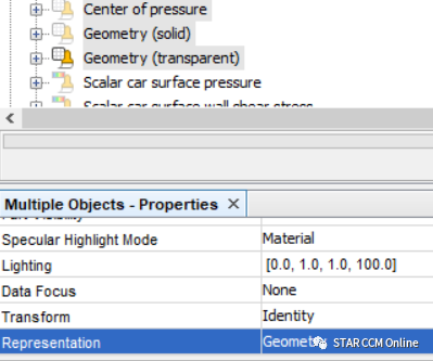

打开Results场景,转到Scene/plot选项卡,按住Shift键选择Center of pressure Geometry显示器,转到属性窗口(左下角),向下滚动,将Representation设置为Geometry。几何体场景应用Geometry表征。
1小时内完成CFD设置:一种STAR-CCM+ 车辆外气动分析模板的图20

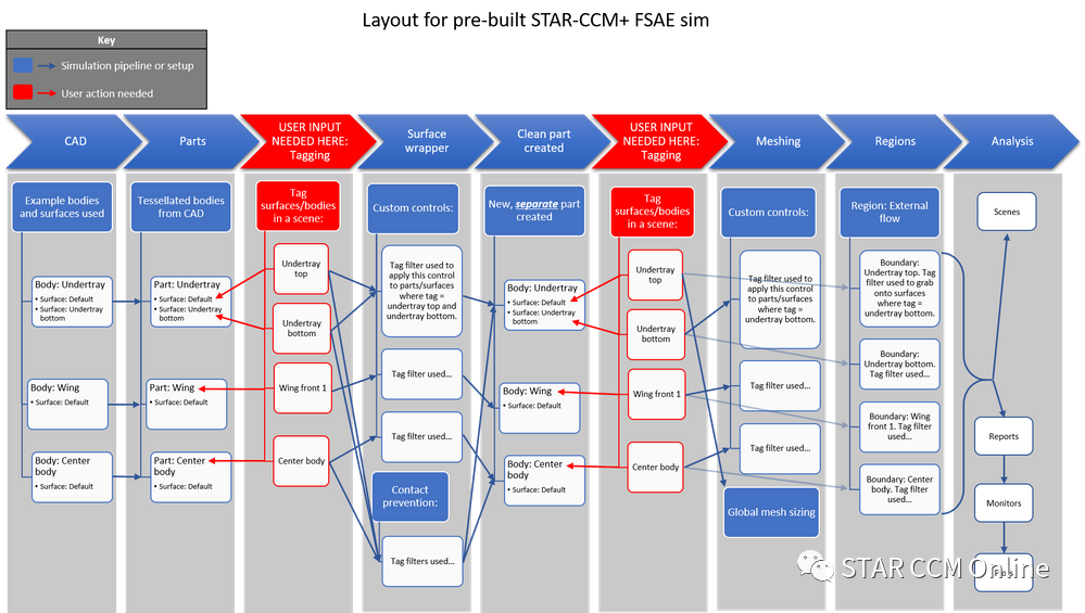

在说明具体设置之前,先介绍工作流程以及如何使用标记Tags来完成其他步骤。下图有助于理解流程构建过程:
1小时内完成CFD设置:一种STAR-CCM+ 车辆外气动分析模板的图21

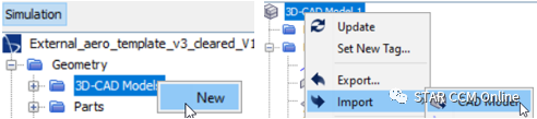

1)右键单击Geometry > 3D-CAD models > New。在3D-CAD界面中右键单击3D-CAD model 1> import > CAD model。浏览到自己的文件并将其导入。建议使用Parasolid文件(.x_t.x_b),或者如果有CAD Exchanging license,也可以直接导入原始CAD文件格式。另外,也可以使用CAD clients,例如STAR-NX,直接关联到STAR-CCM+

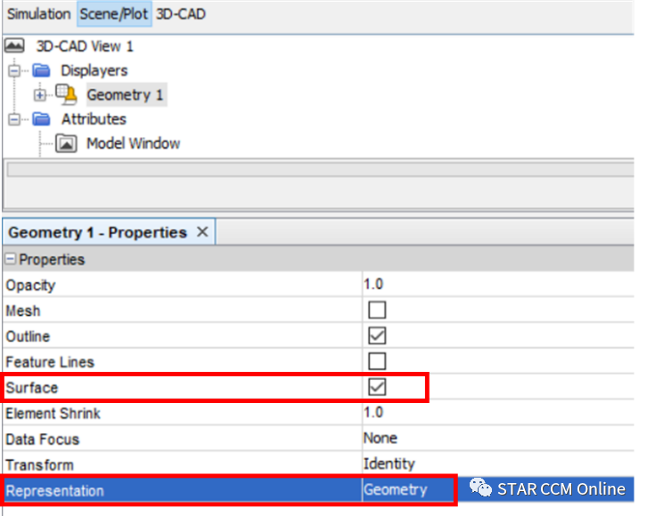

2)切换到左上角的Scene/plot选项卡,通常用作更改单个场景的快捷方式,也可以对激活的场景添加内容。右键单击Displayers > Newdisplayer > Geometry。单击Geometry 1,在左下角的属性窗口中激活Surface复选框,并把Representation(向下滚动)设置为Geometry
1小时内完成CFD设置:一种STAR-CCM+ 车辆外气动分析模板的图23

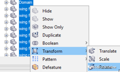

然后调整车辆位置:返回屏幕左上角并切换到3D-CAD,按住Shift键选择所有的体,右键单击,选择Transform > Rotate。使其面向-x方向,向上是+z方向。需要分两个步骤来完成此操作。
1小时内完成CFD设置:一种STAR-CCM+ 车辆外气动分析模板的图25

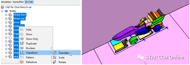

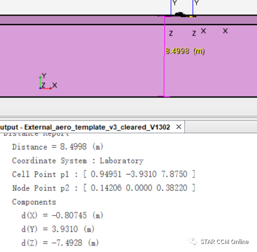

4)在3D-CAD中按住Shift键选择所有的体,右键Transform > Translate。移动车辆,使车身落在地面的矩形平面内。使用标尺图标和透明显示图标(顶部工具栏)可以计算出移动车辆的距离。
1小时内完成CFD设置:一种STAR-CCM+ 车辆外气动分析模板的图26

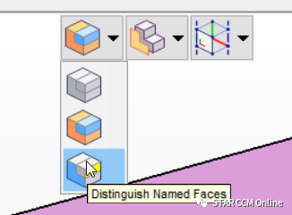

选择右上角的选择过滤器并关闭除Faces之外的所有选项,防止意外地选中不需要的其他几何形式。
1小时内完成CFD设置:一种STAR-CCM+ 车辆外气动分析模板的图27

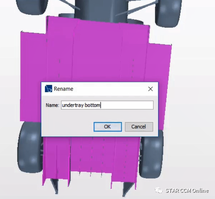

在按住Ctrl键的同时选择位于下层托盘底部的所有面,右键单击高亮显示的面,并将这些面重命名为Undertray bottom
1小时内完成CFD设置:一种STAR-CCM+ 车辆外气动分析模板的图28
然后更改颜色模式以便区分底部的命名面,这样可以显示是否有遗漏的面。如果有漏选的面,选中并用同样的方式对其进行重命名,添加到同一个命名中。
1小时内完成CFD设置:一种STAR-CCM+ 车辆外气动分析模板的图29

6)介绍如何设置散热器和风扇。如果模拟中不打算包括这些部件,可以跳过此步骤,但需要删除模板sim文件中的散热器和风扇区域。如果要模拟散热器和风扇,建议事先创建CAD。如果要在STAR-CCM+中创建散热器和风扇并放置在风道内,建议风道的几何在导入的CAD中已创建(从风道一侧到另一侧的连续壁面)。

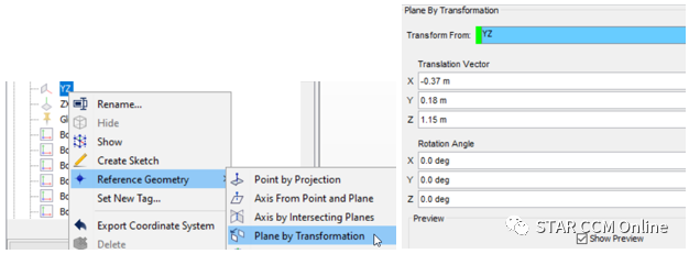

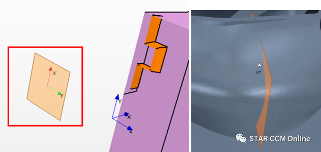

  • 右键单击YZ global coordinateplane > Reference geometry > Plane by Transformation
1小时内完成CFD设置:一种STAR-CCM+ 车辆外气动分析模板的图30

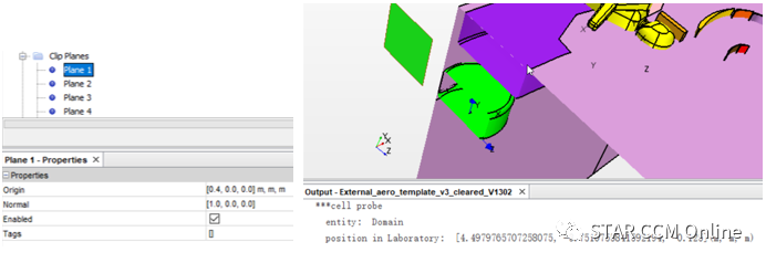

输入必要的值,使平面位于散热器所在的位置。可以用以下方法确定平面位置:回到场景,打开几何,帮助判断平面位置,在场景的属性窗口中激活并调整clip planes,可以隐藏切面某一侧的几何。也可以定位鼠标到某个位置,按住键盘上的点键(“.”),在输出窗口中就可以显示出位置坐标,输入到上图的平面原点中,调整xy值,使平面的局部坐标系位于散热器芯的中心,本例所用的坐标值为[-0.37m, 0.18m,1.15m],单击OK创建平面。
1小时内完成CFD设置:一种STAR-CCM+ 车辆外气动分析模板的图31
  • 右键单击此平面并创建草图,使用绘图工具创建散热器芯的矩形,单击OK

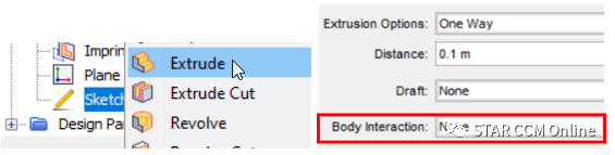

  • 右键单击新草图并拉伸,Body interaction设置为None,使新生成的拉伸体不与其他任何对象合并,且散热器芯不与周围的风道壁面相交。拉伸完成后,右键单击几何场景中相应的面,分别重命名为Radiator UpstreamRadiatorshroudRadiatordownstream,新实体重命名为Radiator
1小时内完成CFD设置:一种STAR-CCM+ 车辆外气动分析模板的图32

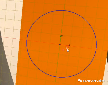

  • 右键单击新平面并创建草图,使用绘图工具创建风扇的圆,单击OK
1小时内完成CFD设置:一种STAR-CCM+ 车辆外气动分析模板的图34

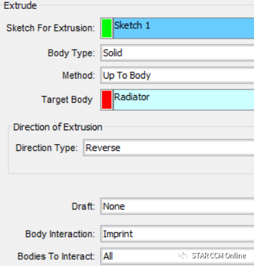

  • 右键单击新草图,拉伸,将方法更改为Up to body,选择散热器作为目标实体,Direction type 设置为ReverseBodyinteraction改为Imprint,单击OK,将草图拉伸到散热器芯的表面。
1小时内完成CFD设置:一种STAR-CCM+ 车辆外气动分析模板的图35
然后在几何场景中分别选择相应的风扇面,右键,重命名为Fan downstreamFanshroudRadiatorto fan(两个面相接触)。接触面上有两个面,一个属于散热器芯,另一个属于风扇,都要做命名。最简单的方法是重命名一个面,右键隐藏,再命名另一个面。将新实体重命名为Fan

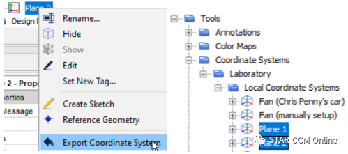

  • 右键单击为散热器芯和风扇创建的平面,选择Export coordinatesystem,在Tools > Coordinate Systems中会生成以这些平面中心为原点的局部坐标系,并与3D-CAD中的源草图平面相关联。把这些局部坐标系用在散热器和风扇域中,当源平面改变时可以实现自动更新。

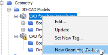

7)退出3D-CAD,展开3D-CAD model 1,按住Shift键选择所有实体,右键选择New geometry partOK
1小时内完成CFD设置:一种STAR-CCM+ 车辆外气动分析模板的图37

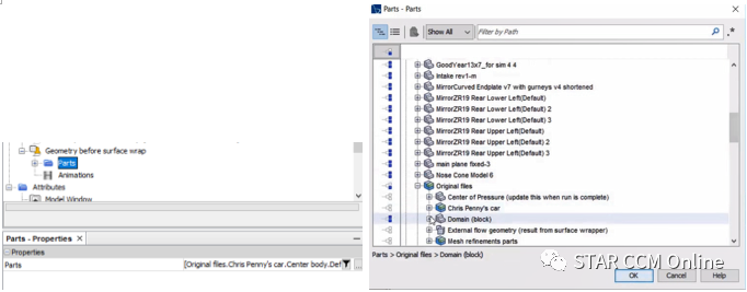

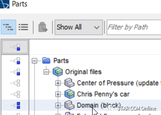

8)转到仿真树中的Scenes节点,双击打开Geometry scene。转到左上角的Scene/plot选项卡,展开Geometry before surface wrap,将Parts设置为更新后的几何体,保留已选中的Domain part
1小时内完成CFD设置:一种STAR-CCM+ 车辆外气动分析模板的图38

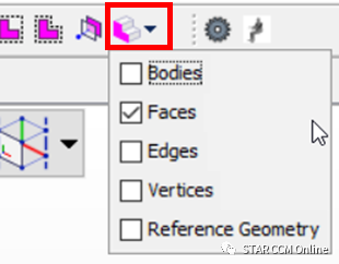

9)首先请注意,用屏幕右上角的选择过滤器图标可以控制选择对象。在标记特定曲面(如底盘顶面和底面、风扇下游面、散热器上游面等)时,需要先将选择过滤器设置为面(不会选中体)。如果要选择多组零件或面(如悬架),也可以用Zone selection工具进行框选。
1小时内完成CFD设置:一种STAR-CCM+ 车辆外气动分析模板的图39

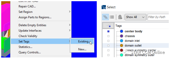

仅激活面选择,在几何场景窗口中,按住Ctrl键单击组成中心体的所有面(主体结构等)。右键单击高亮的体,在弹出的菜单中选择Set tags > Existing> Center body > OK,右键隐藏这些面。

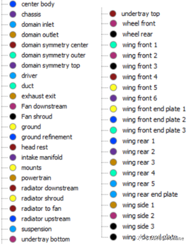

10)重复上述过程,完成下图所示的标记。要注意的是,翼型要按顺序标记,因为会影响到如何包面和划分网格。其中,Wing front 1是离地面最近的主翼,Wing front 2位于Wing front 1的上方。模板对大的翼型设置了大的网格尺寸,小翼型设置了稍小的网格尺寸。即使模板中的部分Tag没有包含几何面也可以运行,只是会在以后的步骤中产生空的边界。按照上述方法操作,当场景中隐藏了所有的面时停止,这表示所有面都已被命名。可以在场景的空白处右键选择Restore all hiddenparts,显示出所有的面。
