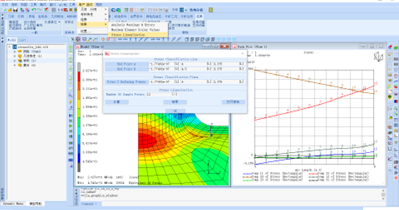

Stress Linearization(应力线性化)新插件添加到标准用户插件集合中。这个新插件是用户插件菜单的子菜单结果的一部分,位置如下图所示:
设计仿真 | Marc 压力容器应力线性化的应用方法的图2
图1 应力线性化插件位置

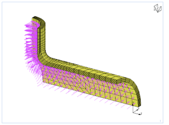

应力线性化插件使用如下图2所示的模型进行说明。该模型采用线性六面体单元,对容器截面的四分之一进行建模,材料为线性弹性,边界条件包括对称条件和压力载荷,分析是小应变分析。
设计仿真 | Marc 压力容器应力线性化的应用方法的图3
图2 压力容器1/4模型

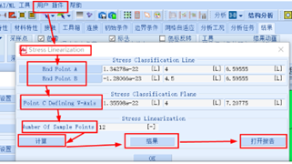

运行分析后,打开结果文件,选择应力线性化插件。如图3所示,相应的菜单由三个部分组成:
a) 应力分类线。这里必须定义SCL的端点(端点A和端点B)的坐标。这可以通过键入坐标或单击图形区域上的节点、点或实体顶点来完成。
b) 应力分类平面。对于三维模型,还需要一个点,称为点C定义V轴,来定义SCP。对于平面和轴对称模型,假设该平面由SCL和全局Z轴定义。
c) 应力线性化:此处必须输入采样点数量,并且可以通过计算按钮开始计算等效膜应力和弯曲应力。可以使用“结果”按钮在Mentat菜单中查看最终结果,也可以使用“打开报告”按钮在默认编辑器中打开文本文件(扩展名.rpt)。
设计仿真 | Marc 压力容器应力线性化的应用方法的图6
图3 应力线性化插件定义界面

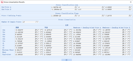

设计仿真 | Marc 压力容器应力线性化的应用方法的图7
图4 计算12个采样点分应力结果

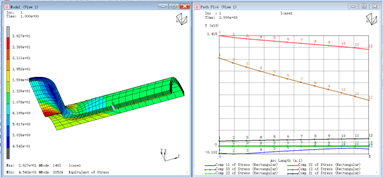

设计仿真 | Marc 压力容器应力线性化的应用方法的图8
图5  应力线性化的薄膜应力、弯曲应力及合成应力

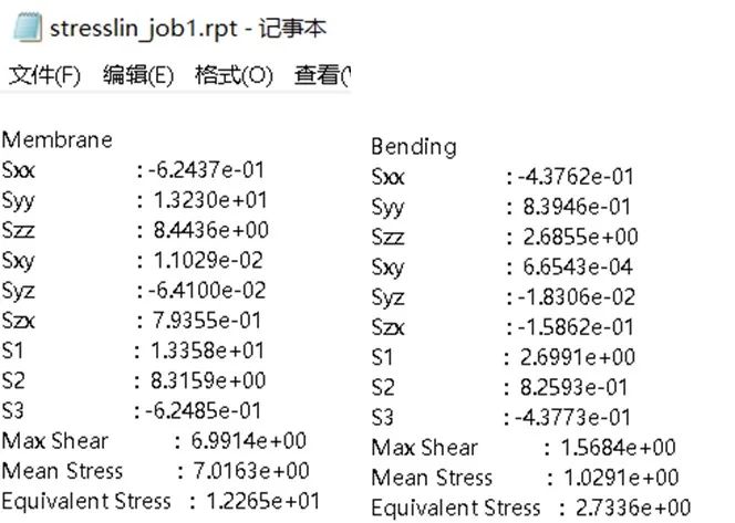

图6 输出的数据报告
