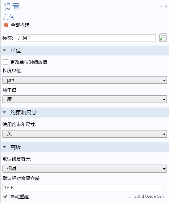

  • 进入几何面板,更改单位为um。

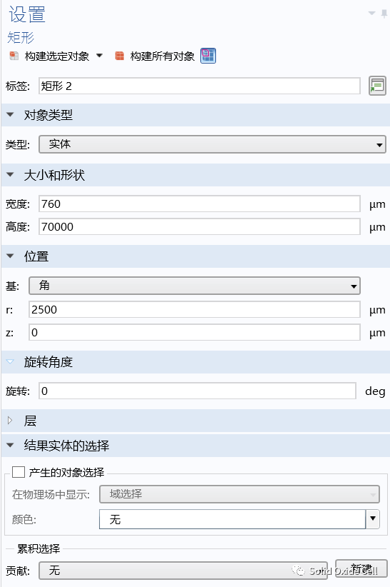

  • 右键几何,选择矩形,设置几何图形的长度与宽度。
耦合可再生能源高温电解制氢动态特性研究的图3
模型阴极支撑层、阴极活性层、电解液和阳极的厚度分别为760 mm、10 mm、10 mm和15 mm。本案例的计算模型如图所示。

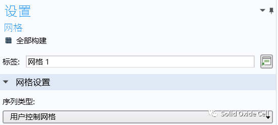

  • 进入网格设置界面,选择用户控制网格
耦合可再生能源高温电解制氢动态特性研究的图5

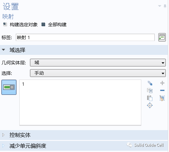

  • 右键网格,选择映射,在映射面板选择区域
耦合可再生能源高温电解制氢动态特性研究的图6

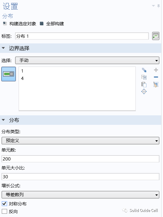

  • 右键映射,选择分布,在分布面板选择边界,并设置边界上的节点数目。
耦合可再生能源高温电解制氢动态特性研究的图7

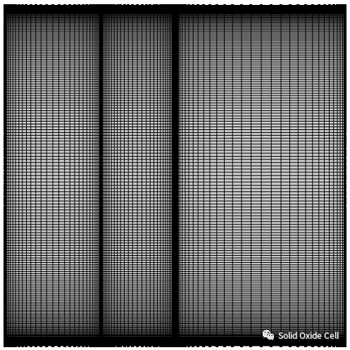

电极上发生电化学反应,计算量大,需要采用更加密集的网格。最终网格如图所示。

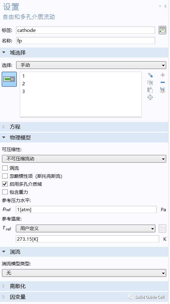

  • 点击自由和多空介质流动(fp1),选择燃料极所包括区域
耦合可再生能源高温电解制氢动态特性研究的图9

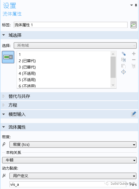

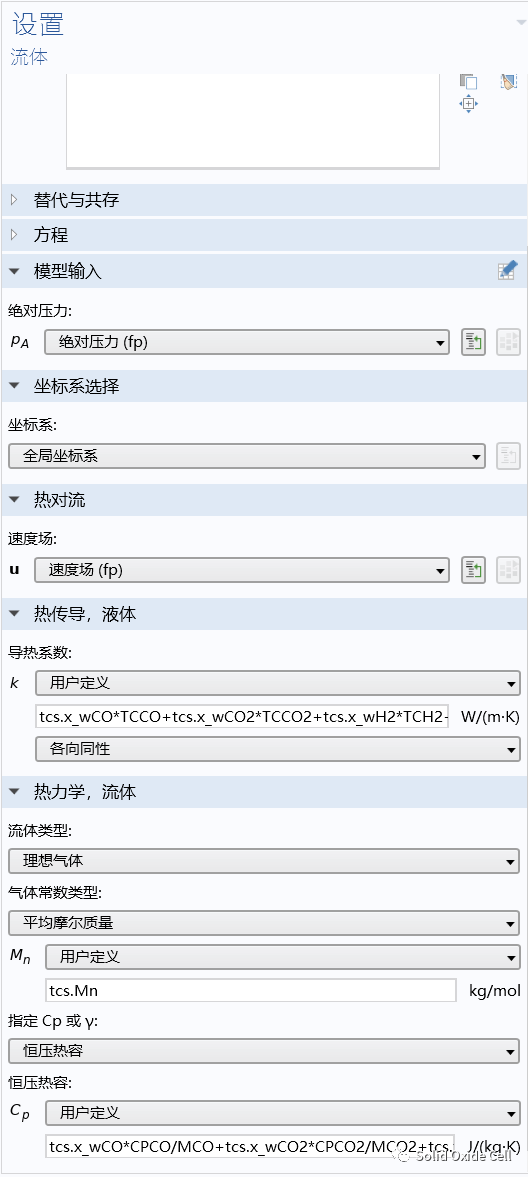

  • 点击流体属性,填写对应的密度与粘度。(这里设置的是流道的流动)
耦合可再生能源高温电解制氢动态特性研究的图10

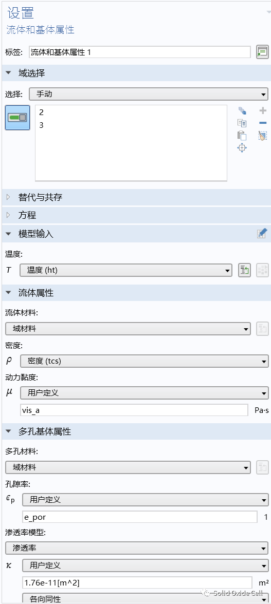

  • 右键自由和多空介质流动(fp1),添加流体与基体属性,选择对应的区域,设置相应的密度,粘度,孔隙率,渗透率。(这里设置的是多空电极与支撑层的流动)
耦合可再生能源高温电解制氢动态特性研究的图11

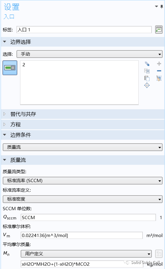

  • 右键自由和多空介质流动(fp1),添加出口边界条件和入口边界条件,选择对应边界,入口边界条件设置标准流率(SCCM),出口边界条件选择压力出口。

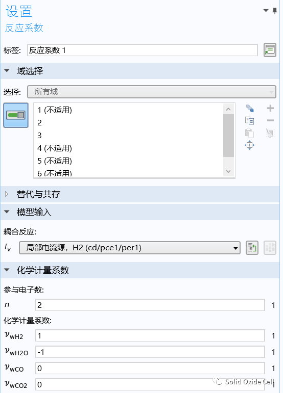

  • 右键自由和多空介质流动(fp1),添加多孔电极耦合,选择对应区域,设置反应系数,特别注意化学计量数的正负,可以通过计算结果判断设置是否有误。
耦合可再生能源高温电解制氢动态特性研究的图13

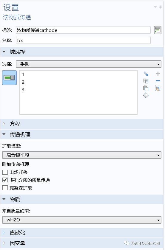

2.3浓物质传递
  • 点击浓物质传递(tsc),选择燃料极对应区域。
耦合可再生能源高温电解制氢动态特性研究的图14

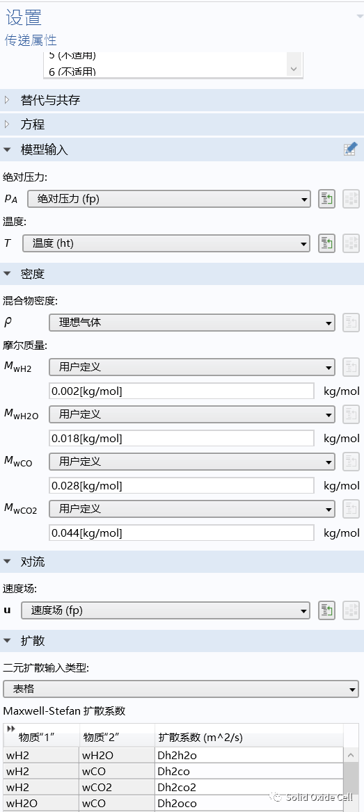

  • 点击传递属性,选择相应区域,设置相温度,压力,各物质的摩尔质量和扩散系数。(这里设置的是燃料极流道)
耦合可再生能源高温电解制氢动态特性研究的图15

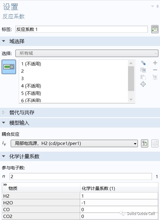

  • 右键浓物质传递(tsc),添加多孔电极耦合,选择对应区域,设置反应系数,特别注意化学计量数的正负,可以通过计算结果判断设置是否有误。
耦合可再生能源高温电解制氢动态特性研究的图17

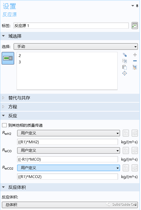

  • 如果带有化学反应,可以添加反应源项,通过反应常数,计算对应物质的生产量和消耗量。

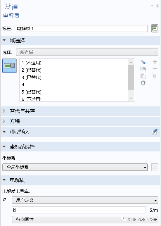

  • 点击电解质,选择对应区域,设置电导率
耦合可再生能源高温电解制氢动态特性研究的图19

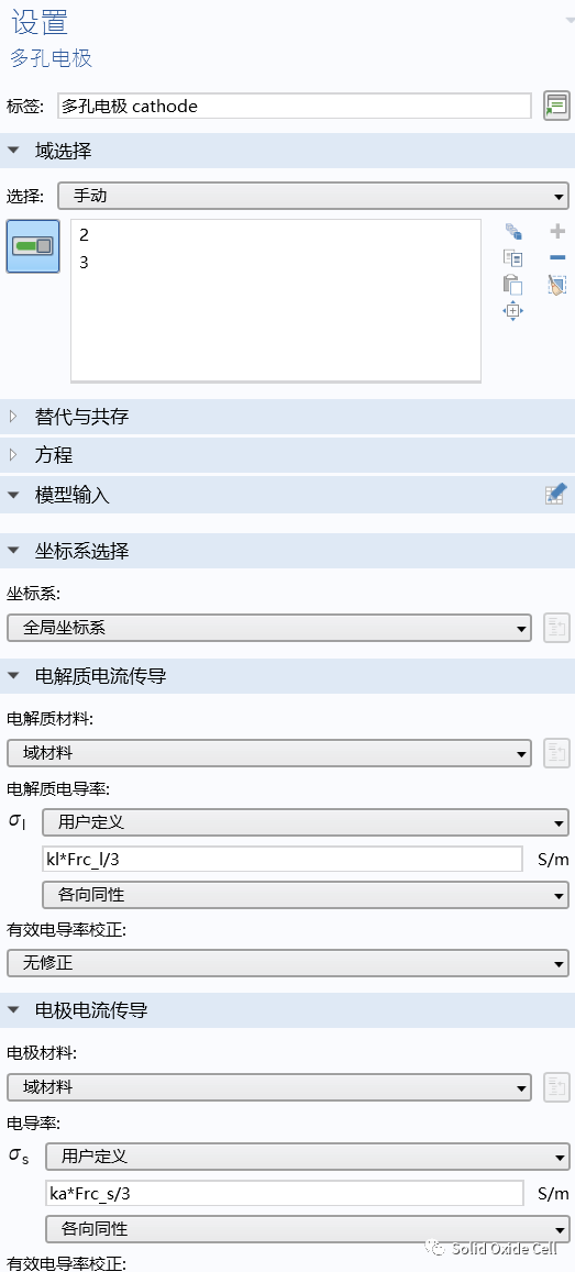

  • 右键二次电流分布,添加多孔电极1,为燃料极,首先设置燃料极电子电导率和电解质电导率。
耦合可再生能源高温电解制氢动态特性研究的图20

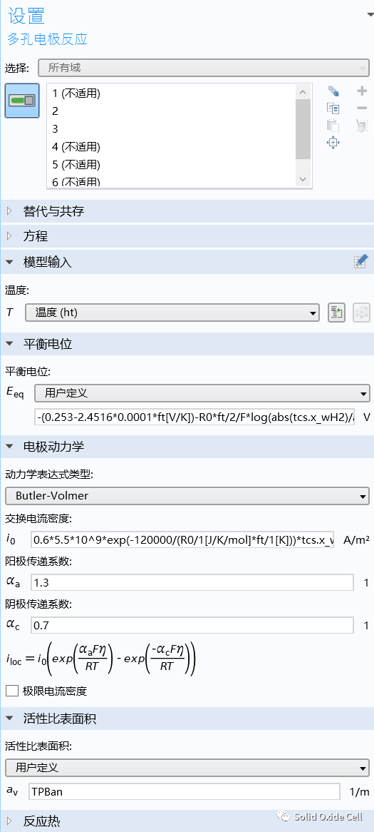

  • 点击燃料极多孔电极反应,设置平衡电位,交换电流密度,传递系数和活性比表面积。
耦合可再生能源高温电解制氢动态特性研究的图21

  • 点击空气极多孔电极反应,设置平衡电位,交换电流密度,传递系数和活性比表面积。

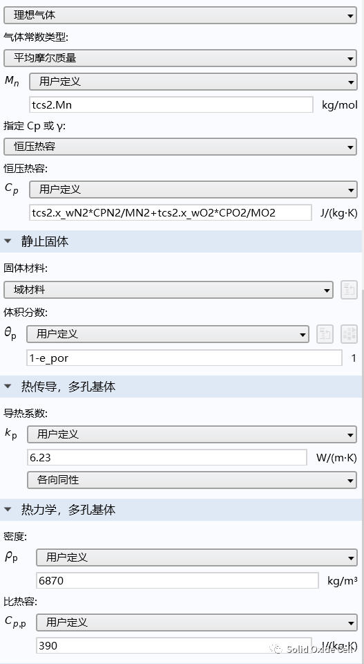

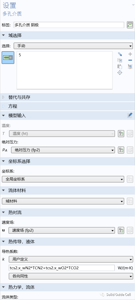

  • 点击多空介质(燃料极),选择对应区域设置气体相和固体相热物理特性
  • 右键多孔介质传热,添加多空介质(空气极),选择对应区域设置气体相和固体相热物理特性
耦合可再生能源高温电解制氢动态特性研究的图22耦合可再生能源高温电解制氢动态特性研究的图23
  • 右键多孔介质传热,添加流体(燃料极和空气极两个),选择对应区域,设置气体相热物理特性

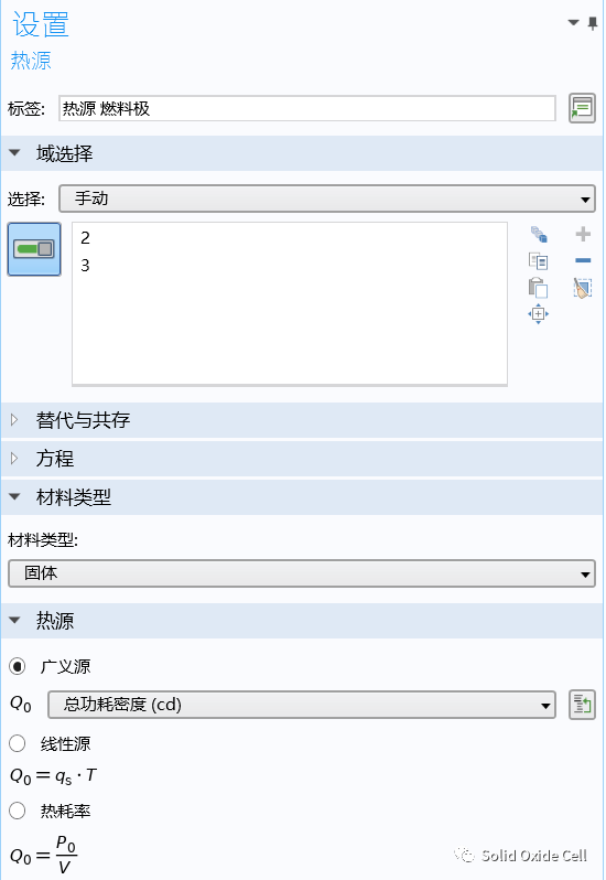

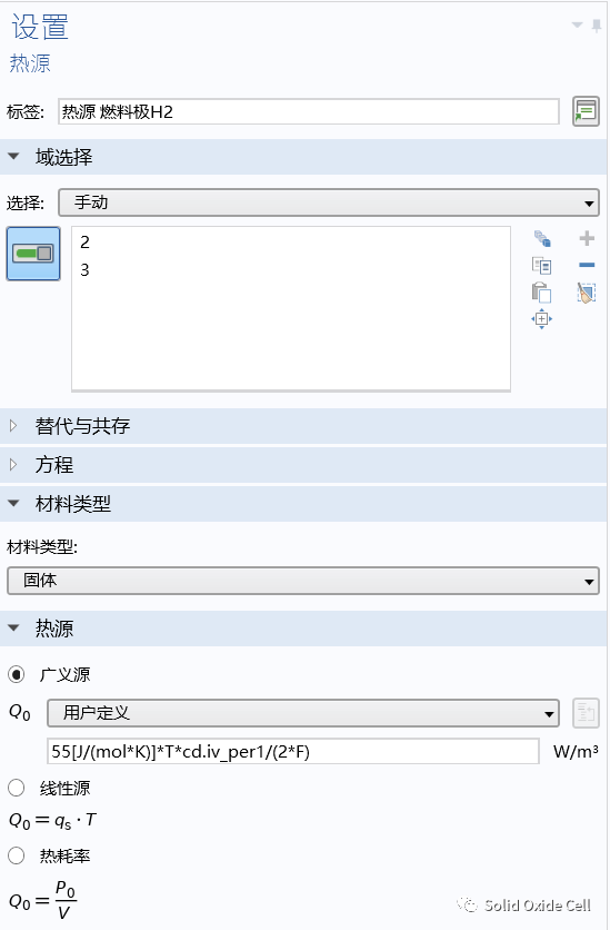

  • 右键多孔介质传热,添加热源(燃料极,电解质和空气极三个),选择对应区域,设置广义源
耦合可再生能源高温电解制氢动态特性研究的图25

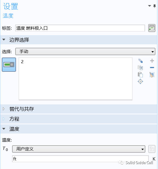

  • 右键多孔介质传热,添加温度入口(燃料极和空气极2个),选择边界,设置入口温度
耦合可再生能源高温电解制氢动态特性研究的图27

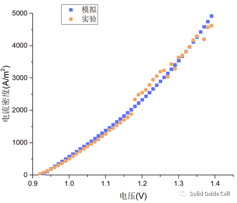

4结果
通过将模拟结果与相同工况下的实验数据进行比较,验证了搭建的多物理场模型的有效性(操作条件如表1所示)。两组数据在低工作电压下表现出较高的一致性,而在高工作电压下则有相对较大的差异。总体而言,差异较小(相关效率,r = 0.994),如图所示。

耦合可再生能源高温电解制氢动态特性研究的图28
模拟结果与实验数据的V-I特性。
