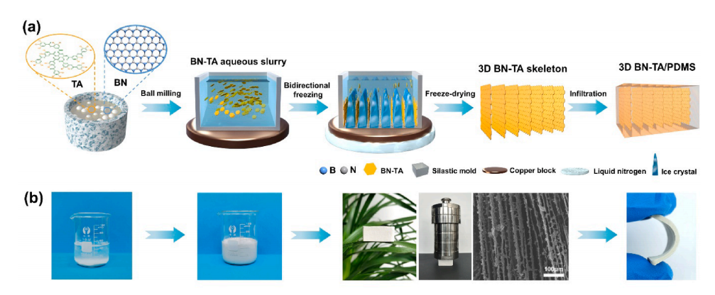

近期,中国石油大学李永峰老师和中航工业制造技术研究所王晓白老师再开发优异导热性的热界面材料方向取得新进展。本文提出了一种简便经济的冰模板方法,通过单宁酸修饰的BN (BN- TA)直接自组装形成垂直排列的纳米支架,无需额外的粘合剂和后处理。研究了BN浆浓度和BN/TA比对三维骨架形貌的影响。真空浸渍法制备的聚二甲基硅氧烷(PDMS)复合材料在填充率为18.7 vol%的情况下获得了3.8 W/mK的高面内导热系数,分别比原始PDMS和随机分布BN-TA的PDMS复合材料高2433%和100%。有限元分析结果从理论上证明了高度纵向有序的BN-TA三维骨架在轴向传热中的优越性。此外,3D BN-TA/PDMS具有优异的实用散热能力,较低的热膨胀系数和增强的机械性能。该策略为开发高性能热界面材料以解决现代电子产品的热挑战提供了一个优异的解决方案。研究成果以“A binder-free ice template method for vertically aligned 3D boron nitride polymer composites towards thermal management”为题发表于《Journal of Colloid And Interface Science》。

一种定向排列的三维氮化硼聚合物复合热界面材料的图3
图1.(a)3D BN-TA/PDMS制备示意图,(b) 3D BN-TA/PDMS制备过程的图片。

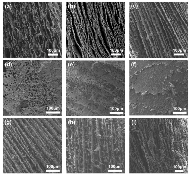

一种定向排列的三维氮化硼聚合物复合热界面材料的图4
图2.初始氮化硼含量为(a) 50 mg/mL, (b) 150 mg/mL, (c) 200 mg/mL, (g) 250 mg/mL, (h) 300 mg/mL, (i) 400 mg/mL时3D BN- TA骨架的横截面SEM图像。初始BN浆液浓度为(d) 50 mg/mL, (e) 150 mg/mL, (f) 200 mg/mL时3D BN- TA骨架的侧面SEM图像。

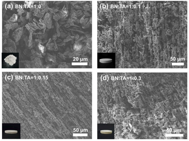

一种定向排列的三维氮化硼聚合物复合热界面材料的图5
图3.初始BN浓度为400 mg/mL, BN/TA质量比为(a)1:0,(b)为1:0.1,(c)为1:15 . 5,(d)1:0.3时,三维BN-TA骨架的横截面SEM图像。

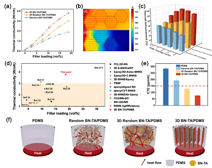

一种定向排列的三维氮化硼聚合物复合热界面材料的图6
图4.(a) PDMS复合材料的平面导热系数,(b)有限元模拟了连接和离散BN-TA/PDMS复合材料的传热行为,(c) PDMS复合材料的导热性,(d)冰模板法制备BN/聚合物复合材料的导热系数比较,(e)纯PDMS和PDMS复合材料的热膨胀系数,(f) PDMS、Random BN-TA/PDMS、3D Random BN-TA/PDMS、3D BN-TA/PDMS热传导通道示意图。

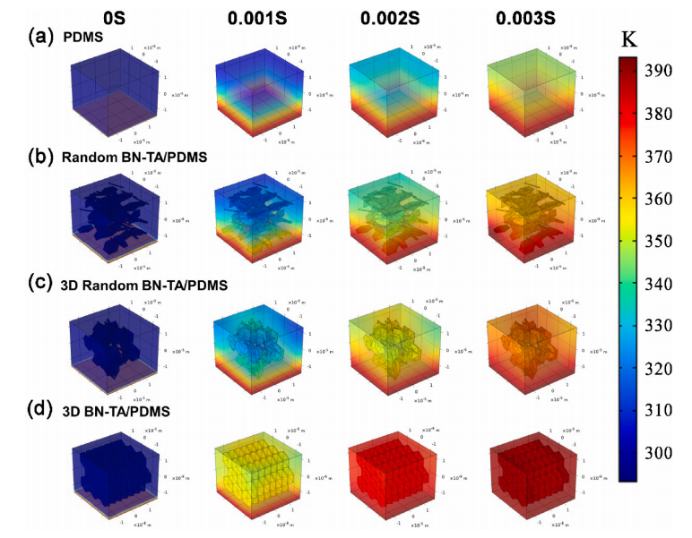

一种定向排列的三维氮化硼聚合物复合热界面材料的图7
图5.(a) PDMS、(b) Random BN-TA/PDMS、(c) 3D Random BN-TA/PDMS、(d) 3D BNTA/PDMS热传导过程的三维有限元模拟。

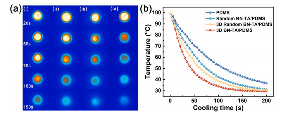

一种定向排列的三维氮化硼聚合物复合热界面材料的图8
图6.(a) (i)纯PDMS, (ii)随机BN-TA/PDMS, (iii) 3D随机BN-TA/PDMS, (iv) 3D BN-TA/PDMS复合材料的红外热像图。(b)冷却时间内的表面温度曲线。

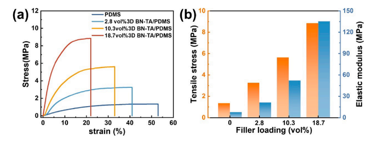

一种定向排列的三维氮化硼聚合物复合热界面材料的图9
图7.(a)不同填料加载下原始PDMS和3D BN-TA/PDMS复合材料的应力-应变曲线,(b)不同填料加载下原始PDMS和3D BN-TA/PDMS复合材料的拉应力和弹性模量。
