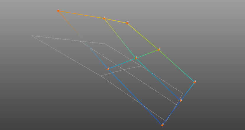

图3 尾舵有限元模型某阶模态振型

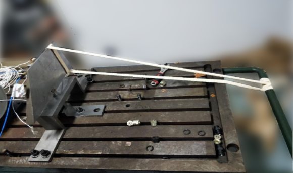

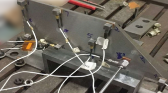

舵面的实际工作状态的工况载荷主要为:弯矩和扭矩,在试验过程中通过在舵面的不同位置施加预紧力,模拟飞行过程中受到的弯矩或扭矩。
飞行器尾舵纯模态试验的图5
飞行器尾舵纯模态试验的图6
图4 通过在舵面的不同位置施加预紧力,模拟飞行过程中受到的弯矩或扭矩

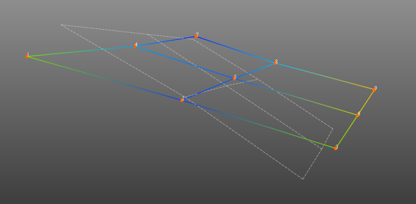

图5 一阶扭转振型

尾舵的一阶扭转和一阶弯曲模态容易激发,而尾舵系统的颤振分析影响最大的为尾舵系统的一、二阶频率,即对应的舵面一阶扭转和一阶弯曲模态。

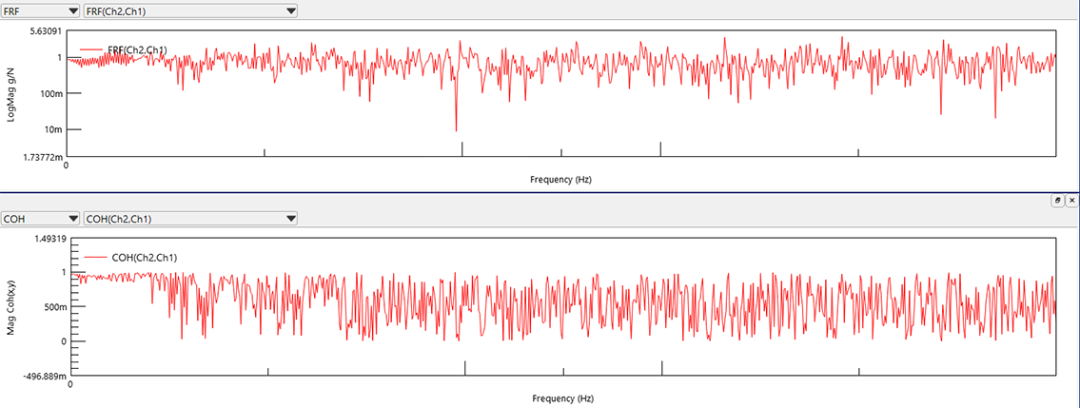

  • 锤击法
    由于减速、传动机构的间隙,舵系统是典型的非线性系统。力锤激励的信号是脉冲信号,不能通过平均的方法减轻非线性,且人为因素较大(力不可控),测试结果误差很大。如图7所示,经过多次平均后,仍无法从频率响应函数中识别出关心的低阶模态。
飞行器尾舵纯模态试验的图9
图7 FRF与相干分析

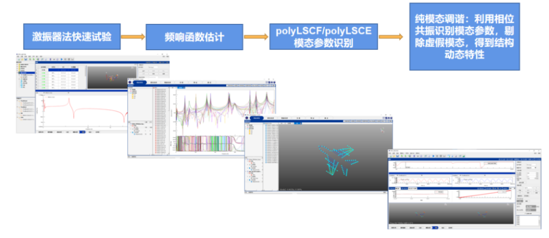

在对尾舵系统进行分析时,可使用汉航Hunter MF12硬件以及NTS.LAB软件进行纯模态测试分析,获得其准确动力学特性。
飞行器尾舵纯模态试验的图15
图10 试验流程图
使用汉航NTS.LAB纯模态测试分析软件研究尾舵结构在一定预紧力下,通过增加激振力,模态参数变化的变化规律,为进行非线性尾舵结构振动模态参数识别提供了试验数据。此基础上获取不同激振力对应的不同工况的约束,输入至有限元模型进行仿真计算得到模态参数,并与试验模态结果进行比较,指导、修正各种工况对应的有限元模型,确保有限元模型具有一定的合理性和准确性,可进而为进一步优化设计、制造提供依据。
