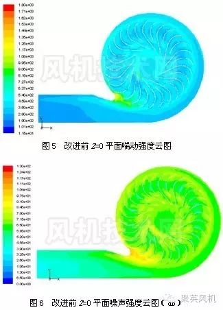

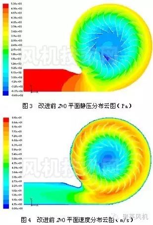

基于CFD的离心通风机结构优化方法与试验对比的图4基于CFD的离心通风机结构优化方法与试验对比的图5
图3表示了风机叶轮中截面的静压风布,从图中看出,风机靠近蜗壳出口处的叶轮通道与其余部分的静压分布有稍微不同。图4 表示了风机叶轮中截面上的速度分布,从图中看出,靠近蜗壳出口处的叶轮通道内的速度分布与其他部分的叶轮通道内速度分布明显不同,气体在蜗壳内的速度分布除了在靠近出口处明显不均外,其余部分差别不是很大。图5可看出涡流存在的位置及大小,并能确定内部流动的不均匀位置。风机的内部涡流主要集中在叶片之间、风机进口以及出口蜗舌处,蜗舌结构型式以及蜗舌与叶轮间距的大小均会影响内部涡流的形成。图6可看出噪声的产生区域和强度分布。
从上述图中看出,改进前在风机进口处,气流进入叶轮区域明显不是很均匀,气流存在一定的分离现象,出现涡区,能量损失很大。气流在叶片进出口、长短叶片之间以及蜗舌处流道内存在一定的喘动,这些都是导致风机模型噪声较高的原因。可以预见,通过改变风机的叶轮结构,改善气流在流道内的流动,减小涡区,还可提高通风机的效率,降低噪声。

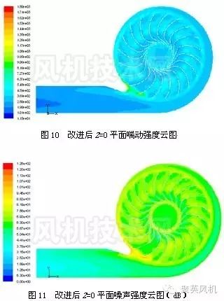

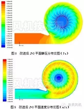

运用前面所述的CFD数值计算方法,将改进后的风机模型重新进行数值计算。图8~图11为改进后风机模型在设计工况点,Z=0截面的内流特性趋势图。
基于CFD的离心通风机结构优化方法与试验对比的图7
基于CFD的离心通风机结构优化方法与试验对比的图8
  从图8静压分布云图看出,改进后A型离心通风机的静压较改进前有所降低,工况点的风机进出口压差为4562.16Pa,更加接近设计值。从图9速度云图看出,改进后的模型,气流在进口处明显改善,气流均匀地进入叶轮区;气流在整个流道内的分布也更加均匀。在机壳边缘处,改进后模型的气流速度较改进前有所降低,对机壳的冲击降低,有利于噪声的降低。从图10、图11也看出,改进后的A型离心通风机的内流扰动和噪声特性也优于改进前。
