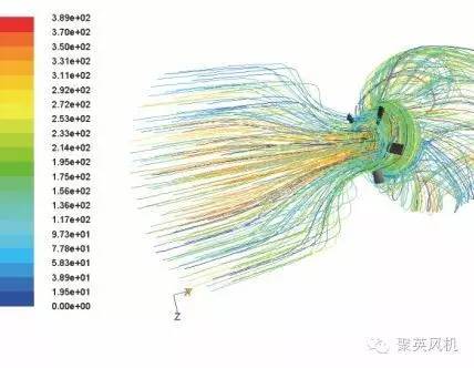

  图2是叶轮内部气体流动迹线图,可以看出气流从叶轮进口处进入后,大部分气体直接进入到旋转的叶轮中,得到加速,并且在叶道内达到绝对速度最大值。少部分气体会沿叶片角做环绕运动,从而在叶轮进口处产生一个漩涡。这种漩涡的存在不仅影响了风机的启动性能,而且会带来一些噪声的增加,因此风机进气的好坏对这些漩涡的产生发展有着直接的影响。
  图3是叶轮内部压力等值面,结合叶轮内部迹线图,很好地看到叶轮内部气流的运行情况。
