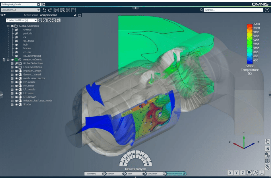

借助计算流体动力学 (CFD),可以简化涡轮机械内流动行为的分析。CFD仿真有助于流场的可视化,并提供对速度梯度、压力分布、流动模式等参数的详细了解。这些参数的数值评估是分析涡轮机性能和确定设计优化机会以提高效率的关键。
使用CFD仿真计算涡轮机械流量系数
对于涡轮机械的CFD模拟,首先定义几何形状和边界条件,并将流体流动域离散化为有限数量的元素。在这里,求解与流体运动相关的Navier-Stokes方程。然后可以使用质量流量、密度、压差和横截面积等参数获得的结果来计算涡轮机流量系数。
