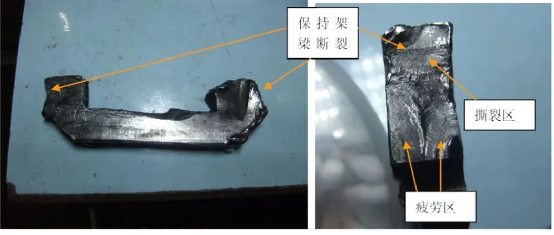

以 Ncode 为例,软件基础操作和工程应用差距有多大?的图1
实际疲劳损伤图片
