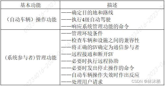

基本功能
AVPS的基本功能可以描述为(自动车辆)操作功能和(系统参与者)管理功能:

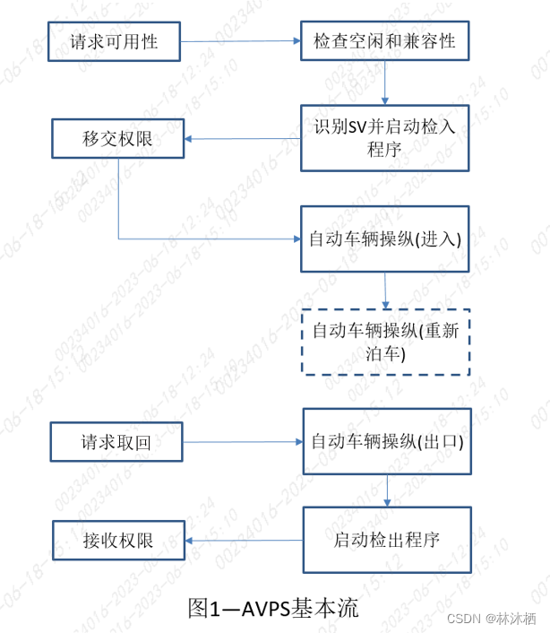

基本流
图1描述了基于用户动作和系统反应的基本流程。图1描述了用户最初将权限移交给服务提供商的流程;AVPS还可用于服务提供商将服务权限移交给用户(例如:租车服务),注意:重新泊车是一个可选流程,并不总是需要完成
法规标准-ISO 23374标准解读的图3
用户将权限移交给服务提供商时,至少通过AVPS执行以下关于SV的任务:
1.派遣SV进入无人驾驶操作
2.在这样的派遣车辆上执行4级自动驾驶
3.在泊车位置关闭SV
此外用户可能同意某些任务,例如:
1.允许场地管理者进入车辆并且手动操纵车辆,在自动车辆运行下是不可以的
2.允许打开和关闭SV的行李箱以提供包裹递送服务
3.允许维护工作
重新泊车的用例示例:
重新泊车是AVPS的一种功能,可以通过基本功能实现。此功能允许服务提供商在操作区域内移动SV,而无需用户直接操作,例如,重新泊车的能力可以提供以下机会:
1.将电动汽车移至固定充电点
2.将停放的车辆移至洗车机或其他服务区
3.通过将车辆停放在一起最大限度地提高空间利用率;以及当一辆车需要离开时移动周围的车辆
4.通过将车辆移近至预期到达的附近出口来减少检索时间(例如:在机场停车场,当航班到达时间信息已被提供时)

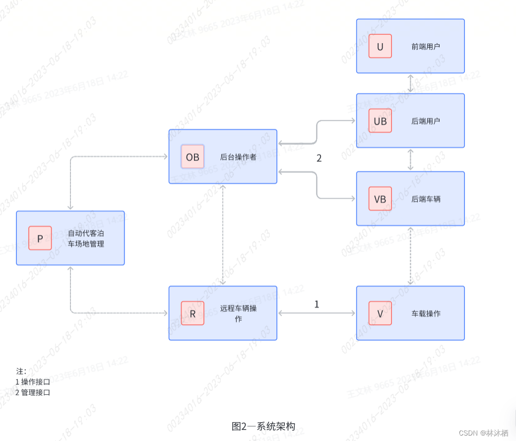

系统配置
系统架构
法规标准-ISO 23374标准解读的图4

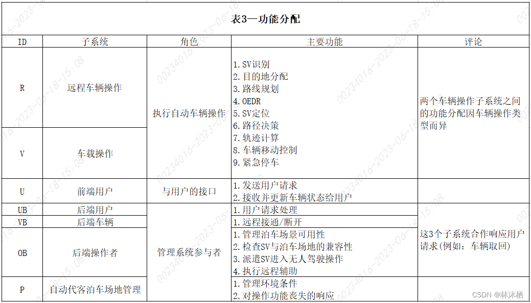

功能分配
表3显示了AVPS的主要功能对架构的每个子系统的分配:

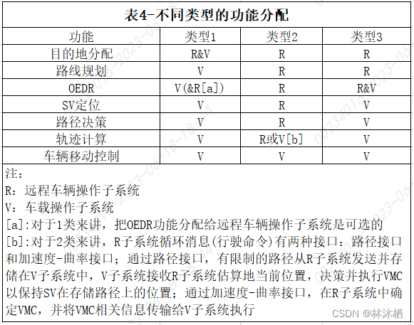

本文根据AVPS对R和V子系统的不同功能分配,将自动车辆操作功能分为三种类型,表4显示了三种车辆操作类型之间的功能分配差异。SV识别和紧急停止功能不包括在表4中,因为它们是在R和V子系统之间系统执行的,并没有根据功能分配来表征类型
法规标准-ISO 23374标准解读的图6
类型1描述
V子系统执行大部分操作功能,根据系统设计,只有部分目的地分配功能分配给R子系统
类型2描述
R子系统执行大部分操纵功能,执行OEDR和定位功能的方法是通过在停车场地中安装PFE(例如:检测传感器、控制单元)来建立的,不需要SV车载传感器的OEDR
类型3描述
两个操作子系统之间的功能分配是平衡的,类型3利用SV的OEDR能力,并通过目的地分配和路线规划功能为R子系统提供足够的控制

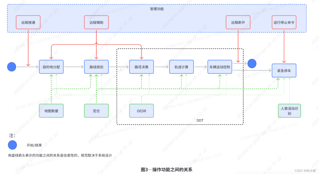

自动车辆操作功能要求
操作功能的关系
图3展示了操作功能之间的关系以及一些管理功能如何影响操作
法规标准-ISO 23374标准解读的图7

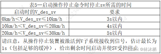

操作停止命令的响应
操作停止装置被激活,AVPS启动操作停止命令,AVPS应在收到命令后,在表5规定的时间内使SV完全停止

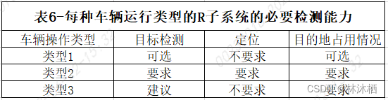

车辆操作类型相关要求
R子系统的检测能力
执行分配给R子系统的OEDR和定位功能的手段通常利用安装在停车场地内的检测传感器来建立,因此必要的检测性能被归类为环境条件的一部分,如图6所示,不同的车辆操作类型需要不同的检测能力,如检测车辆路径上的障碍物、检测SV的当前位置或检测停车位的占用情况,这些检测能力可以由相同的传感器提供,也可以单独提供
法规标准-ISO 23374标准解读的图10
类型1
提供检测能力以支持类型1的OEDR是可选的。由R子系统提供得目标检测能力可以用于交通管理目的,例如,安装在十字路口的目标检测器可以通过向SV提供暂停/继续命令来改善交通流
类型2
R子系统应能够执行自动车辆操纵所需的OEDR和定位功能。因此,R子系统的检测能力应覆盖整个工作区域,无盲区。R子系统应检测目标、定位SV,并检测目的地的占用情况
类型3
R子系统应能够检测工作区域内的可用目的地。推荐的目标检测功能主要用于稳健的检测和高效的交通管理

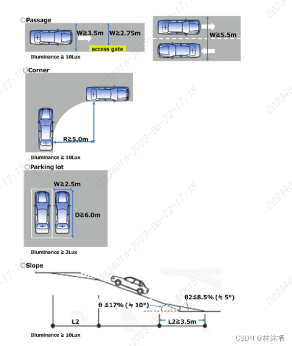

混合交通
1.对于系统安装,停车场地应符合相关地方法规/指南【道路宽度、最小曲率、坡道角度、停车位尺寸等等】,在没有此类地方法规/指南的情况下,场地结构要求示例如下:
法规标准-ISO 23374标准解读的图11
2.如果减速带放置在工作区域内,最大高度应限制在8.5cm,以免意外检测结果

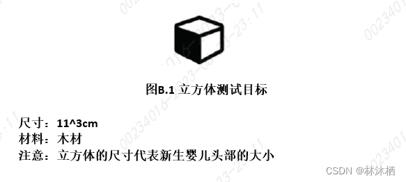

3.如果故意放置物体以禁止车辆进入某些区域,则用于显示边界的物体应大于11cm^3的物体尺寸,例如:链条和绳索可能不会被AVPS归类为障碍物,因此不应使用
4.本文没有对停车场地路面进行要求,但应注意,满足本文规定最低要求的系统是基于铺装路面进行操作的

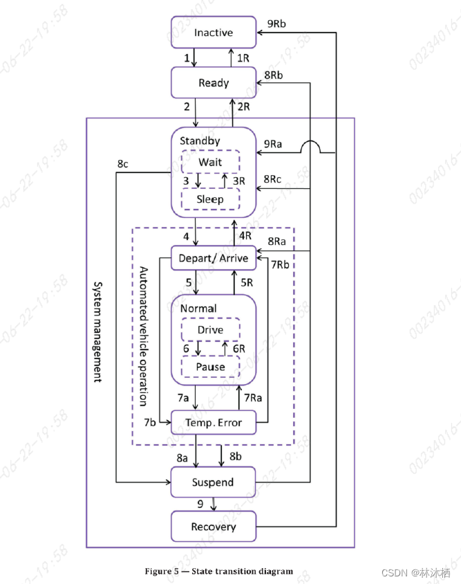

系统状态和转换图
系统状态图
法规标准-ISO 23374标准解读的图12
系统状态描述
Inactive状态
有效会话不存在。SV可以位于工作区域内
Ready状态
SV识别完成,以确认用户具有权限
——对于1类系统,用户可以在工作区域内手动操作SV
——对于2类和3类系统,SV位于下客区域内
Stanby状态
SV由AVPS管理,并等待进一步的命令或用户取回,以下要求适用:
——SV保持静止状态
——门窗已锁
Standby有两个子状态组成:“Wait”和“Sleep”
Wait子状态
SV应能够立即转换到Depart/Arrive状态
Sleep子状态
SV处于低能耗状态,在这种子状态下,操作接口的通信链路可能会暂时断开,以下要求适用:
——可根据需要重新建立操作接口

系统状态转换条件
转换1—从Inactive到Ready
至少满足以下所有条件:
——存在有效预约
——通信接口合规性检查已完成
——SV识别完成
转换1R—从Ready到Inactive
至少满足以下条件:
——检出序列已完成
转换2—从Ready到Standby
至少满足以下所有条件:
——移交序列已完成
——SV处于静止状态,车门和车窗锁至
——AVPS要么确认用户的声明,要么检测到以下情况:【1.SV中没有人或动物;2.SV上没有导致SV超过停车场地允许尺寸限制的附件;3.SV在下客区内】
——AVPS确认将权限移交给服务提供商的明确用户命令
——R何V子系统能够执行自动车辆操作
转换2R—从Standby到Ready
至少满足以下两个条件:
——移交序列已完成
——AVPS检测用户收回权限的意图
转换3—从Wait到Sleep
满足以下任一条件:
——Sleep序列已完成
——V子系统处于Wait子状态的定义时间已经过去。预定义时间应大于30s
转换3R—从Sleep到Wait
满足以下任一条件:
——Wake-up序列已完成
——通过SV车载接口检测有效输入(例如,使用有效钥匙激活主电源)
转换4—从Standby到Depart/Arrive
至少满足以下两个条件:
——任务分配序列已完成
转换4R—从Depart/Arrive到Standby
至少满足以下两个条件:
——任务完成序列已完成
——SV位于预定目的地或上客区
转换5—从Depart/Arrive到Normal
至少满足以下所有条件:
——目的地和路线序列已完成
转换5R—从Normal到Depart/Arrive
至少满足以下所有条件:
——SV到达目的地
——SV处于静止状态
——到达目的地序列已完成
转换6—从Drive到Pause
设计特定条件,例如:
——一个障碍物阻挡了去路
——接近场地定义的停止位置(例如,十字路口)
转换6R—从Pause到Drive
设计特定条件,例如:
——先前阻挡路径的障碍物已不复存在
——十字路口可以通行
转换7a—从Normal到Temporary Error
至少满足以下条件:
——检测到错误
转换7b—从Depart/Arrive到Temporary Error
至少满足以下条件之一:
——检测到错误
——转换5未成功
转换7Ra—从Temporary Error到Normal
满足以下两个条件:
——转换原因7a不再有效
——之前的状态是Normal状态
转换7Rb—从Temporary Error到Depart/Arrive
满足以下两个条件:
——转换原因7b不再有效
——之前的状态是Depart/Arrive状态
转换8a—从Temporary Error到Suspend
至少满足以下条件之一:
——其中一个子系统定义的转换到Suspend状态的最短时间已经过去
——OB子系统命令转换
转换8b—从Automated Vehicle Operation到Suspend
至少满足以下条件之一:
——运行停止命令启动
——检测到覆盖活动
——检测到其他场地用户的非预期活动
——OB子系统命令转换
——其他系统设计师定义的条件(例如,发生碰撞,发盖或尾门打开)
转换8c—从Standby到Suspend
至少满足以下条件之一:
——转换4不成功
——检测到覆盖活动
——检测到其他场地用户的非预期活动
转换8Ra—从Suspend到Depart/Arrive
P子系统已确认Suspend的原因已得到解决,当前任务可以恢复
转换8Rb—从Suspend到Ready
满足以下所有条件:
——检测到有意收回权限的用户
——如果存在有效任务,则应终止该任务
——移交序列已完成
转换8Rc—从Suspend到Standby
P子系统已确认Suspend的原因已得到解决。如果存在有效的任务,则应终止该任务
转换9—从Suspend到Recovery
P子系统就SV的物理访问作出决定。如果存在有效任务,则任务应终止
转换9Ra—从Recovery到Standby
P子系统已经确认Suspend的原因不再有效,评估可以执行自动车辆操作,并试图确定是否可以分配新的任务,至少满足以下所有条件:
——SV处于静止状态,车门和车窗被锁住
——P子系统确认以下条件【1.SV中没有人或动物;2.SV上没有导致SV超过停车场地允许尺寸限制的附件;3.SV在工作区域内】
——P子系统传达状态转换到Standby的意图
——R和V子系统能够执行自动车辆操作
转换9Rb—从Recovery到Inactive
满足以下两个条件:
——一个或多个子系统中的系统故障无法恢复
——检出已被触发/完成
——OB子系统撤销系统权限

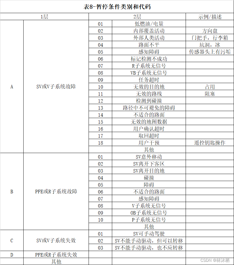

Suspend条件编码
法规标准-ISO 23374标准解读的图13
1.通常,当自动车辆操纵暂停时,应在AVPS内传达变更状态,当确定暂停条件符合表8中所示条件之一时,应将暂停代码与时间戳和位置信息一起传达给P子系统
2.通过两个或多个层的组合来传输暂停条件。第一层根据故障或失效进行分类,并确定R和V子系统是否报告了暂停条件,该信息有助于P子系统识别位置;第二层提供了故障原因的附加信息,或V子系统发生故障时P子系统可能作出的反应,这些信息有助于确定行动;子系统设计者或相关组织可以在第二层之外添加更多类别,也可以添加无法归类到所提供类别的符号,这些添加的类别应当提供给相关组织(如场地管理员、系统操作员)
3.P子系统在收到暂停条件代码后应立即采取行动
4.请注意,暂停条件代码仅关注任务分配之后的发生的情况。因此,任务分配之前或分配错误时可能发生的故障不包括在内。建议为AVPS准备替代方法,以识别不成功的会话建立和任务分配

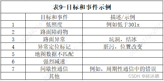

目标和事件检测数据报告
法规标准-ISO 23374标准解读的图14
目标和事件检测数据报告机制是通过收集R或V子系统检测到的不会导致暂停状态的数据来帮助P子系统维护停车场地环境的一种可能方式。应通过时间戳和位置信息与P子系统进行通信,相关示例见表9。此处未规定报告目标和事件的阈值,而是由子系统设计者或相关组织决定

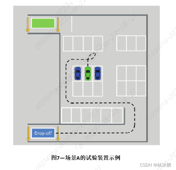

自动车辆操作测试场景
场景A:Entering
类别:
适用于混合和专用交通环境
目标:
车辆基本自动操作和倒车泊车操作的验证
试验装置:
试验装置至少应包含以下要素:
——下客区符合正在测试的操作类型
——从下客区到目的地的路线有3条以上的曲线,通常为90°,包括两个方向(左转/右转),行驶距离超过50m
——停车位作为目的地
法规标准-ISO 23374标准解读的图15
试验程序
1.SV位于下客区,处于Standby状态
2.指定一个停车位作为目的地
3.AVPS以其设计速度运行SV
4.AVPS执行倒车泊车至指定的停车位
5.SV到达目的地并转换为Standby状态
通过标准
满足【基本性能要求】和【混合交通环境下运行的附加要求】

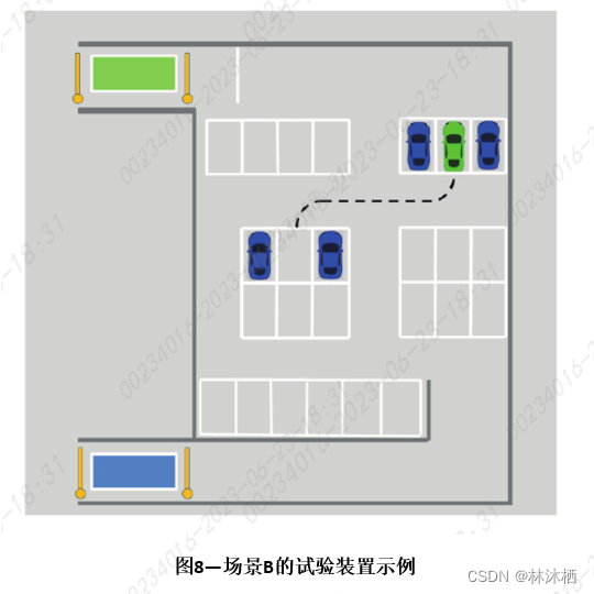

场景B:Re-Parking
类别:
适用于混合和专用交通环境
目标:
重新泊车能力和前向泊车操纵的验证
试验装置:
试验装置至少应包含以下要素:
——停车位作为目的地
法规标准-ISO 23374标准解读的图16
试验程序
1.SV位于停车位,处于Standby状态
2.另一个车位被指定为目的地
3.AVPS以其设计速度运行SV
4.AVPS将车辆向前停放至指定的停车位
5.SV到达目的地并转换到Standby状态
通过标准

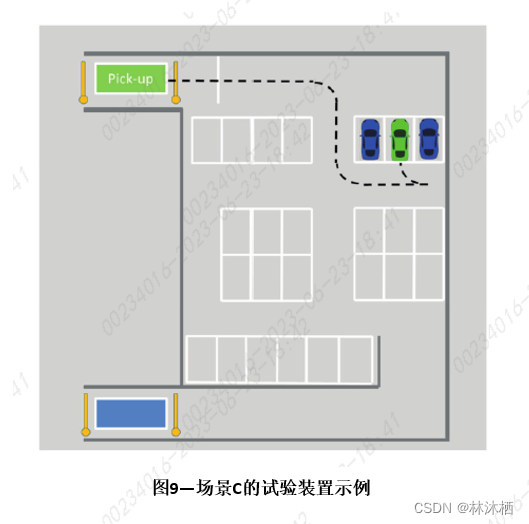

场景C:Exiting
类别:
适用于混合和专用交通环境
目标:
验证车辆的基本自动操作、倒出操作以及车辆在上客区内的定位
试验装置:
试验装置至少应包含以下要素:
——上客区作为目的地
法规标准-ISO 23374标准解读的图17
试验程序
2.上客区被指定为目的地
3.AVPS执行从停车位倒出
4.AVPS以其设计速度运行SV
通过标准

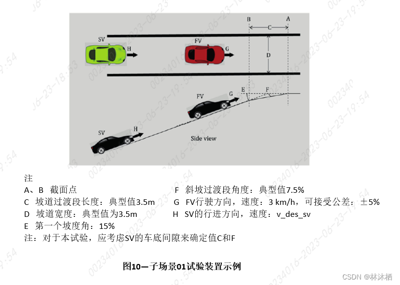

子场景01:慢速上坡
类别:
适用于混合和专用交通环境
目标:
坡道上慢速运行和保持静止状态的验证
试验装置:
试验装置至少应包含以下要素:
——具有足够的长度、宽度和角度的坡道,符合当地停车场地指南。角度≥15%
——强制SV以低于3 km/h的速度行驶并在坡道上停止的方式。
——例如,这样的方式可以是手动向前驾驶的车辆(FV)或预定的场地规定速度
法规标准-ISO 23374标准解读的图18试验程序
1.SV以低于3km/h速度在斜坡上运行
2.SV在斜坡上暂停超过1min
3.SV的行程恢复并到达斜坡末端
4.如果斜坡不够长,无法在一次操作中结合慢速运行和暂停/恢复的验证,则可以通过两次单独的操作来验证这两个目标
通过标准
1.当暂停和恢复时,SV不会在斜坡上倒退超过20cm
2.SV车底/保险杆未接触坡道表面(由于超速接近)
3.当跟随FV时,保持3km/h或更低

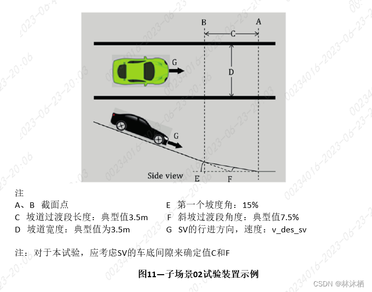

子场景02:下坡
类别:
适用于混合和专用交通环境
目标:
在下坡时保持恒定速度的验证
试验装置:
试验装置至少应包含以下要素:
——直而平的接近向下的斜坡
——坡道具有足够的长度、宽度和角度,符合当地的停车场地指南。角度≥15%
法规标准-ISO 23374标准解读的图19试验程序
1.AVPS以其设计速度在朝向下坡道的平直通道上运行SV
2.AVPS在斜坡上操作SV向下行驶
3.SV到达斜坡末端
通过标准
1.SV在穿过斜坡时不会加速并保持恒定速度(不包括SV可能减速的斜坡两端)
2.SV不超过场地的速度是上限
3.当穿过斜坡时,SV保持恒定速度,公差为±2km/h
4.SV可以在斜坡过渡段附近减速,以避免车底/保险杠接触斜坡表面(由于超速接近)

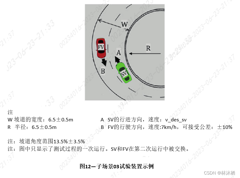

子场景03:螺旋坡道上的操作(上/下)
类别:
适用于混合和专用交通环境
目标:
在能见度有限的情况下,在有迎面而来的交通的弯道上连续运行的验证
试验装置:
试验装置至少应包含以下要素:
——长度、宽度和角度符合图12中数值的螺旋坡道
——在对向车道行驶的FV(手动操作或由AVPS操作)
——如图12所示的双向螺旋坡道不可用,可在平面上进行测试。在这种情况下,应将FV的闭塞视为尽可能再现斜坡角度的一种方式。
法规标准-ISO 23374标准解读的图20
试验程序
测量包括两次操作
1.AVPS在向下行驶的斜坡上以其设计速度操作SV
2.AVPS在向上行驶的斜坡上以其设计速度操作SV
在两次行驶中,FV都不会越过车道边界
通过标准
1.SV不越过其行驶车道的车道边界
2.在混合交通环境下,SV不得暂停以避免与FV相撞

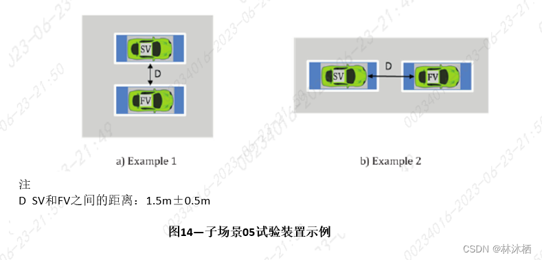

子场景05:SV识别
类别:
适用于混合和专用交通环境
目标:
SV识别功能的验证
试验装置:
试验装置至少应包含以下要素:
——两辆符合测试操作类型的车辆在下客区被测试
——静止FV,符合AVPS并且类似SV(最好是相同类型和相同颜色)
法规标准-ISO 23374标准解读的图21
试验程序
1.SV和FV均处于下客区域且处于Standby状态
2.SV的驾驶员启动转换2
通过标准
1.SV的权限移交给服务提供商
2.FV的权限不会移交给服务提供商

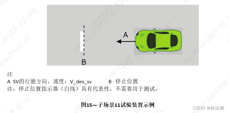

子场景11:停止位置
类别:
适用于混合和专用交通环境
目标:
验证AVPS是否在停止位置前停止SV
试验装置:
试验装置至少应包含以下要素:
——停车场地预定义的停止位置
——停止位置可以通过来自OB子系统的命令来识别,或作为语义元素潜入在数字地图里
法规标准-ISO 23374标准解读的图22
试验程序
1.AVPS使SV以其设计速度朝着停止位置前进
通过标准
1.SV在停止位置前暂停
2.当情况明朗时(例如十字路口没有交通),SV恢复运行

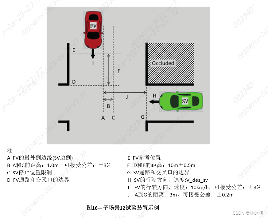

子场景12:十字路口通行
类别:
适用于混合和专用交通环境,如果R子系统配备了中央控制功能,则该测试不应在专用交通环境下进行
目标:
验证AVPS是否在没有标志或红绿灯的十字路口根据通行权运行SV
试验装置:
试验装置至少应包含以下要素:
——有一条车道与SV的车道交叉,但没有指示通行权的交通标志的十字路口
——FV(手动或有AVPS操作)在交叉车道上行驶,朝向SV有优先通行权的交叉口
——遮挡FV靠近的方向的装置(例如墙壁)
法规标准-ISO 23374标准解读的图23
试验程序
1.在没有接近FV的情况下进行准备运行,以观察H的值
2.与准备运行时观察到的值相比,AVPS以其设计速度向前操作SV,公差在±10%以内,朝向具有交叉通道的交叉口
3.FV以恒定速度行进(当SV到达G位置时,FV到达E位置)
通过标准
1.SC不超过C位置
2.FV通过交叉口后,SV重新启动

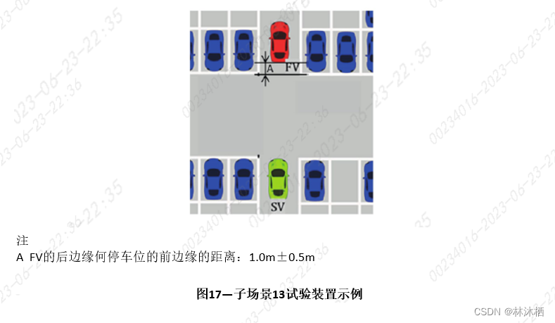

子场景13:堵塞的十字路口
类别:
目标:
验证AVPS是否识别出交叉口的交通堵塞情况,并正确操作SV。这不是为了验证重新规划路线的能力
试验装置:
试验装置至少应包含以下要素:
——只有直行穿过交叉路口才能到达SV的目的地
——有一条车道与SV车道交叉,但没有指示通行权的交通标志或地图数据的十字路口
——静止FV在交叉口的另一侧阻塞SV的预期路径
法规标准-ISO 23374标准解读的图24
试验程序
1.AVPS使SV以其设计速度向前行驶,朝向有交叉车道的十字路口
2.交叉口另一侧的静止FV没有为SV留出足够的空间
通过标准
SV未进入交叉口

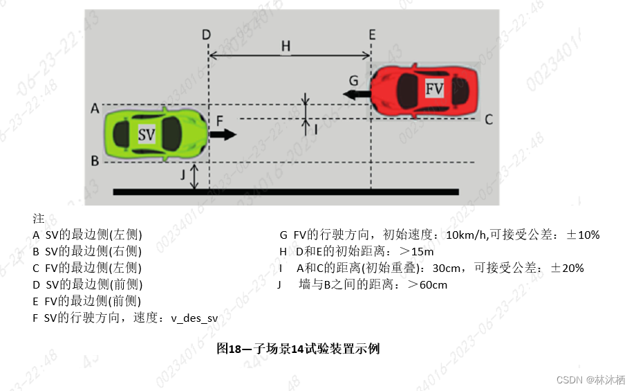

子场景14:双向交通让路
类别:
目标:
验证AVPS是否能够在双向交通的狭窄通道上运行SV
试验装置:
试验装置至少应包含以下要素:
——一侧有墙的通道,但有足够的宽度用于双向交通
——手动操作的FV或符合IS0 19206-3的测试目标接近SV
——迫使SV在离墙壁规定距离内行驶的装置
法规标准-ISO 23374标准解读的图25试验程序
1.在没有接近FV的情况下进行准备运行,以观察J的值,并确定FV的侧向位置,从而满足I的值
2.AVPS在近侧有墙的双向通道上以其设计速度向前操作SV
3.迎面而来的交通FV带有重叠逐渐接近,但没有转向另一方向让路
通过标准
1.在所有情况下,SV都会转向墙壁让路,但不会碰到墙壁
2.SV可以在转向墙壁后制动并暂停。当观察到SV已暂停时,应停止FV的移动,如果在FV停止后,SV无法在FV与墙壁之间行驶,则FV应转向空地并完成通过操纵
3.SV和FV相互通过后,SV向车道中心移动

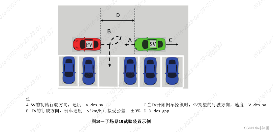

子场景15:前方车辆向SV倒车
类别:
目标:
验证AVPS是否能够操作SV以让路给倒车泊车FV
试验装置:
试验装置至少应包含以下要素:
——FV(手动操作)
——至少有一个免费停车位的停车区域
法规标准-ISO 23374标准解读的图26
试验程序
1.AVPS以其设计速度向前操纵SV,跟随时距为D_des_gap的FV
2.FV经过一个空闲车位,停下来,然后开始向SV倒车
3.SV背后没有任何东西限制倒车的可能
通过标准
1.SV倒车以给FV留出空间
2.SV应为FV倒车提供舒适的距离,该距离应大于2m

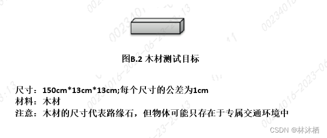

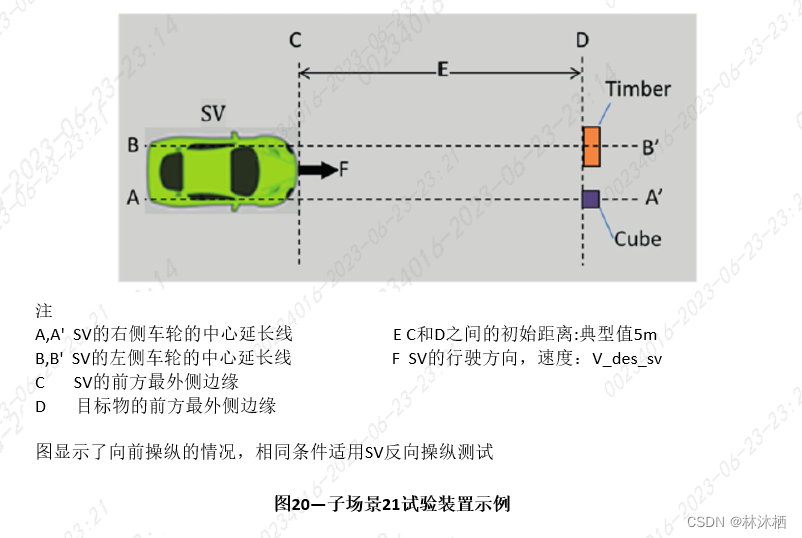

子场景21:行进方向上最小的物体(正向/反向)
类别:
适用于混合和专用交通环境
目标:
根据要求的最小物体尺寸验证碰撞避免
试验装置:
试验装置至少应包含以下要素:
——静态目标(根据环境类别选择)
混合交通:立方体
法规标准-ISO 23374标准解读的图27专用交通:木材
法规标准-ISO 23374标准解读的图28
法规标准-ISO 23374标准解读的图29
试验程序
应进行两次试验,一次是使用SV进行前向操纵;另一次是使用SV进行后向操纵
1.静止物体分别放置在SV前轮胎(用于前向操纵试验)和后轮胎(用于后向操纵试验)延伸处的路面上
2.AVPS以其设计速度朝着放置静态物体的方向操作SV
通过标准
在前进和后退情况下,SV要么在没有物理接触的情况下绕着物体转向,要么在前方停留并通知P子系统

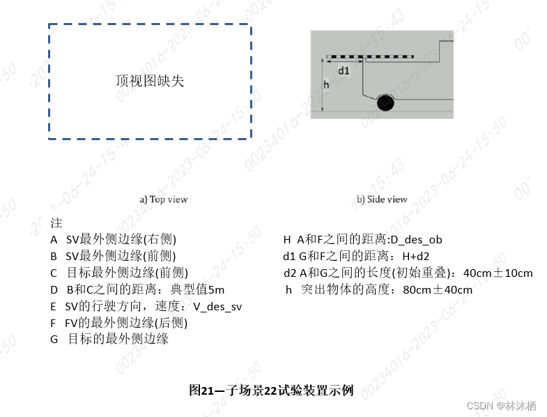

子场景22:悬空物体
类别:
适用于混合和专用交通环境
目标:
该测试场景不是为了验证SV是否停在物体前方,而是验证AVPS是否能够操纵SV绕过泊车车辆突出的悬空物体
试验装置:
试验装置至少应包含以下要素:
——停放在停车位的静止FV
——FV旁边停放的一排车辆朝向靠近的SV,前缘对齐
——从FV突出的木材会导致与SV碰撞
——具有足够宽度的通道,以便SV转向绕过突出物体
法规标准-ISO 23374标准解读的图30
试验程序
1.在没有突出物体的情况的进行准备运行,通过观察H值来确认d1
2.AVPS以其设计速度向前操纵SV,与第一次准备运行相比,在值H的±10%公差范围内
3.SV以存在重叠d2接近带有的突出物体的FV
通过标准
SV在不与物体发生物理接触的情况下转向绕过物体

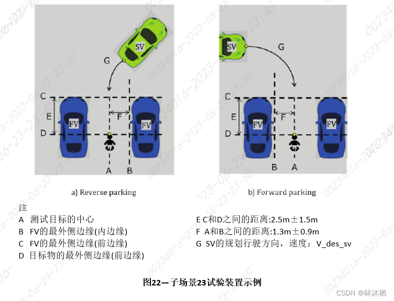

子场景23:婴儿在停车位(倒车/前进)
类别:
适用于混合交通环境
目标:
验证AVPS是否能够操作SV以避免最坏的情况;情况的合理性和可操作向不是标准
试验装置:
试验装置至少应包含以下要素:
——停车位作为目的地
——两辆停在目的地两侧的FV
——婴儿测试目标
法规标准-ISO 23374标准解读的图31
法规标准-ISO 23374标准解读的图32
试验程序
1.SV打算(倒车或前进)将车停在一个两个都有边界车辆的空位上,并将一个婴儿测试目标以任何方向放置于空位表面上
通过标准
SV在距离测试目标超过100cm时暂停

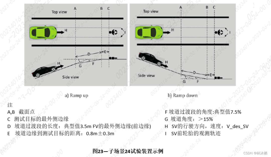

子场景24:婴儿躺在坡道附近(上/下)
类别:
适用于混合交通环境
目标:
验证AVPS是否能够操纵SV以避免最坏的情况。情况的合理性和可操作向不是标准,与【婴儿在停车位】相比,斜坡边缘后面的遮挡造成了危险情况
试验装置:
试验装置至少应包含以下要素:
——婴儿测试目标
——具有足够长度、宽度和角度的坡道,符合当地停车场地指南,角度应≥15%
法规标准-ISO 23374标准解读的图33
试验程序
1.在不将测试目标放置在通道的情况下,进行准备运行,并观察SV的轨迹
2.AVPS在斜坡上以其设计速度向前操纵SV(向上/向下)
3.将测试目标以任何方向放置于坡道尖端后面的路面上,使头部位于I的两条线之间。测试目标的准确位置和方向是灵活的,但建议将测试目标定位在靠近I两条线中心的位置进行测试,因为可能无法再现准确的轨迹
通过标准
SV暂停时与物体之间的间隙大于40cm用于上坡;100cm用于下坡

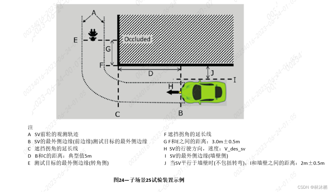

子场景25:弯道后面的婴儿
类别:
适用于混合交通环境
目标:
验证AVPS是否能够操作SV以避免最坏情况,情况的合理性和可操作向不是标准,与【婴儿躺在坡道附近】相比,物体不在SV的行进方向上
试验装置:
试验装置至少应包含以下要素:
——婴儿测试目标
——有带有遮挡的拐角组成的道路
——迫使SV在离墙壁规定的距离内行驶的装置
法规标准-ISO 23374标准解读的图34试验程序
1.在不将测试目标放置在通道上的情况下进行准备运行,并观察SV的轨迹。SV与墙壁之间的距离应保持在限制范围内,包括转弯前后
2.AVPS以设计速度沿无遮蔽拐角通道向前操纵SV
3.将测试目标放置于拐角后面,使头部位于A的两条线之间,测试目标的准确位置和方向是灵活的,但建议将测试目标定位在靠近A两条线中心的位置进行测试,因为可能无法再现准确的轨迹
通过标准
SV接近测试目标的距离不得小于40cm

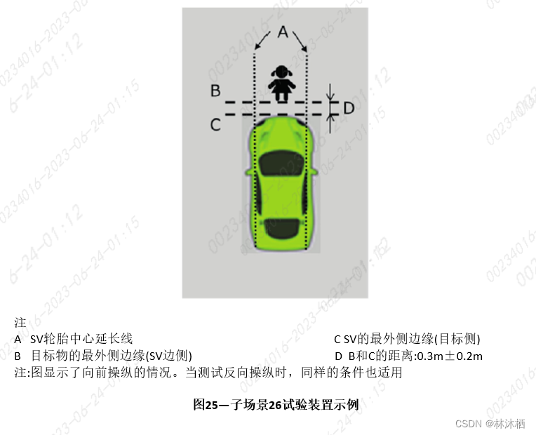

子场景26:婴儿在停放的车辆前方(前进/后退)
类别:
适用于混合交通环境
目标:
验证AVPS是否能够在唤醒后和开始移动前了解环境,并做出正确反应
试验装置:
试验装置至少应包含以下要素:
——婴儿测试目标
法规标准-ISO 23374标准解读的图35
试验程序
1.SV静止在Sleep状态
2.将测试目标放置在SV预期的行进方向上,使头部位于A的两条线之间
3.AVPS为SV分配了一个新的任务,并开始将SV转换到Normal状态
通过标准
不会发生碰撞

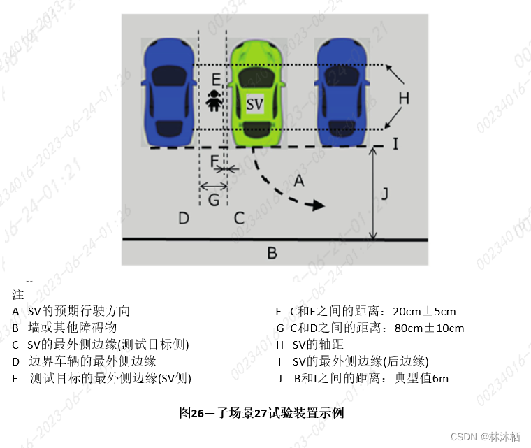

子场景27:停放车辆旁的婴儿
类别:
适用于混合交通环境
目标:
试验装置:
试验装置至少应包含以下要素:
——婴儿测试目标
——SV两侧停放的车辆
——迫使SV在停车位置驶出时进行急转弯的方法(例如墙壁或其他障碍物)
法规标准-ISO 23374标准解读的图36试验程序
建议进行准备运行,以确认SV在从停车位位置驶出时将转向,并观察轨迹以确定测试目标的位置
1.SV静止在Sleep状态
2.将测试目标放置在SV旁边,使其头部位于H的两条线之间,应确定测试目标的位置,以便在SV从停放位置驶出时发生碰撞
3.AVPS为SV分配一个新的任务,并开始将SV转换到Normal状态,以使SV在A的方向上执行倒车操纵
通过标准
测试对象和SV之间没有物理接触

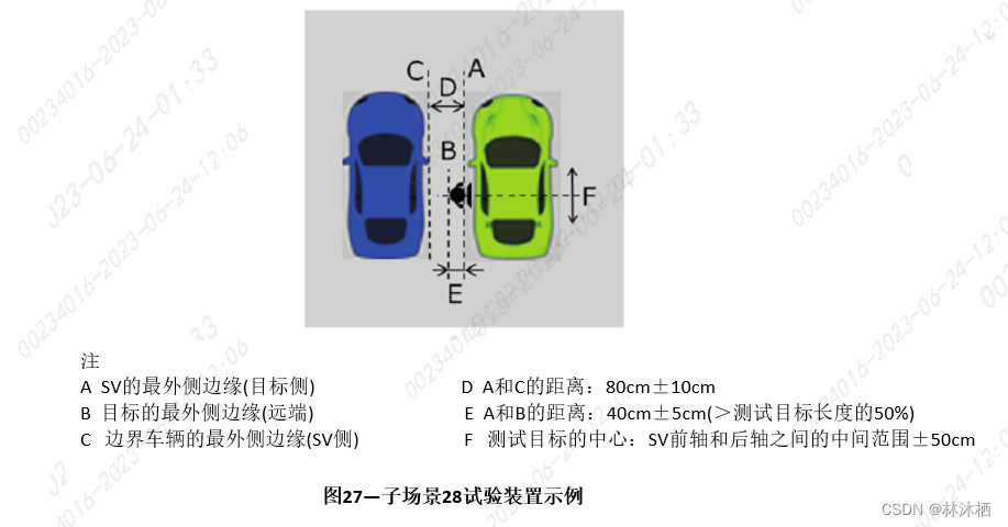

子场景28:婴儿部分躺在停放的车辆下面
类别:
适用于混合交通环境
目标:
验证AVPS是否能够在唤醒后和开始移动前了解环境,并做出正确反应,此场景是对【停放车辆旁的婴儿】的补充
试验装置:
试验装置至少应包含以下要素:
——婴儿测试目标
法规标准-ISO 23374标准解读的图37
试验程序
1.SV静止在Sleep状态
2.将测试目标放置在SV的下方,使其下半身处于SV下方
3.AVPS为SV分配一个新的任务,并开始将SV转换Normal状态
通过标准
测试对象与SV之间没有物理接触

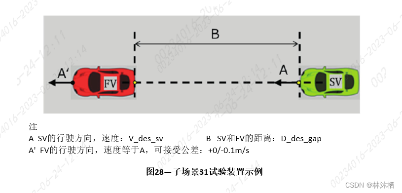

子场景31:前方车辆紧急刹车
类别:
适用于混合和专用交通环境
目标:
验证FV执行完全制动时,AVPS是否能够避免碰撞
试验装置:
试验装置至少应包含以下要素:
——在SV前方制动的FV(手动操作或由AVPS操作)
法规标准-ISO 23374标准解读的图38
试验程序
1.在没有FV的情况下进行准备运行,并观察A的值
2.FV以与观察到的SV设计速度相同的方向和速度行进
3.AVPS操纵SV以设计的速度前向行驶,并以设定的时距跟随FV
4.FV执行峰值减速度大于6m/s2的紧急停车,并立即停车
通过标准
未发生碰撞

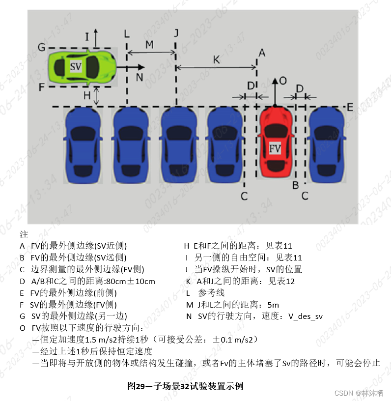

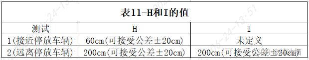

子场景32:停放车辆冲出
类别:
适用于混合和专用交通环境,但如果R子系统配备了中央控制功能,则不应在专用交通条件下进行该试验
目标:
验证当停放的车辆突然从SV前方驶出时,AVPS是否能够避免碰撞。该测试涵盖了当SV以一定速度靠近停放的车辆行驶时的反应能力,以及随着行驶距离的增加,观察SV的不同速度
试验装置:
试验装置至少应包含以下要素:
——符合ISO 19206-3的3D车辆目标或手动操作的FV
——停放FV两侧的两辆相邻车辆
——FV一侧的一排车辆朝向靠近的SV,前缘对齐。一排中停放车辆的数量取决于SV的设计速度
——迫使SV在规定的距离内向停放车辆行驶的方式
法规标准-ISO 23374标准解读的图39
法规标准-ISO 23374标准解读的图40
法规标准-ISO 23374标准解读的图41

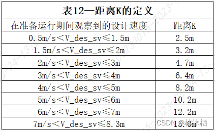

试验程序
如表11所示,应在SV以不同距离向停车车辆行行驶的情况下进行两次试验。两项试验都需要进行准备运行,以观察给定条件下的设计速度,但在没有FV移动的情况下,根据表12中所示的值确定距离K
1.AVPS在有停放车辆的通道上以设计速度向前操纵SV,与准备运行期间观察到的速度相比,设计速度应在±10%公差范围内,至少在M的边界内
2.当FV到达J位置时,静止的FV开始按照O的规定向前移动
通过标准
未发生碰撞

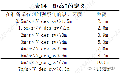

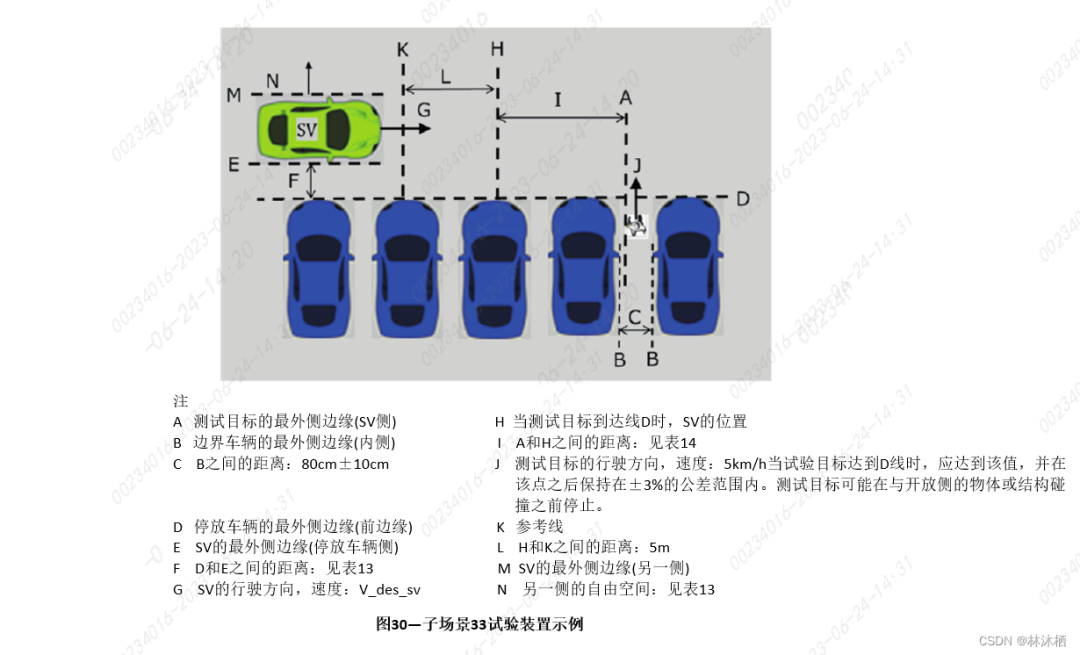

子场景33:横穿儿童
类别:
适用于混合交通环境
目标:
1.当儿童从遮蔽位置冲出SV前方时,验证AVPS是否能够避免碰撞。该测试涵盖了当SV以一定速度靠近遮蔽物行驶时的反应能力,以及随着行驶距离的增加,观察SV的不同速度
2.图30中的距离I与设计速度有关,假设当儿童以比I短的距离冲出时,即使是经验丰富且细心的驾驶员也无法避免碰撞
试验装置:
试验装置至少应包含以下要素:
——儿童行人测试目标符合ISO 19206-2,横穿SV的预定路线,腿部关节应被激活
——两辆或两辆以上停放的车辆,其底盘上除了保险杠以外的每个点的高度都高于测试目标(测试目标高度1.2m)
——FV一侧的一排停放车辆朝向靠近的SV,前缘对齐,停放车辆的数量取决于SV的设计速度
——迫使SV在规定距离内向停放车辆行驶的方式
法规标准-ISO 23374标准解读的图42
法规标准-ISO 23374标准解读的图43
法规标准-ISO 23374标准解读的图44

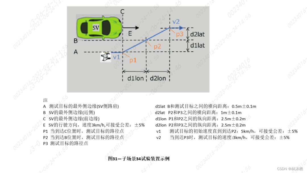

子场景34:成年人的不规则运动
类别:
适用于混合交通环境
目标:
当一名成年人从SV后方靠近并穿过SV前方时,验证AVPS是否能够避免碰撞
试验装置:
试验装置至少应包含以下要素:
——成人行人测试目标符合ISO 19206-2,具有腿部关节,能够灵活移动
——迫使SV以规定的速度和距离行驶的方式
法规标准-ISO 23374标准解读的图45
试验程序
1.AVPS以规定的速度向前操作SV
2.测试目标以V1的恒定速度平行于SV行进,直到到达P1。测试目标应在物理人行道上行驶或在SV可行驶区域外行驶
3.测试目标开始从P1切入SV通道
4.测试目标从P2开始不断减速,并在到达P3时,达到V2的速度
5.达到P3后,测试目标继续以速度V2沿SV行驶方向相同的方向行驶
通过标准
AVPS调整SV的速度,使其在测试目标达到P3时不会接近测试目标小于2m
注意:如果SV保持其速度,则在P2时SV与测试目标之间的距离将变为0.9m至1.1m,要求AVPS使SV减速,已到达通过标准中要求的距离

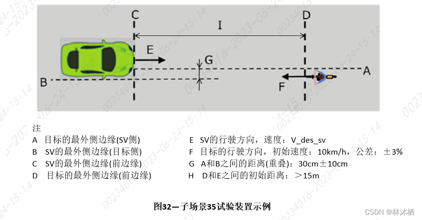

子场景35:骑行者靠近
类别:
适用于混合交通环境
目标:
验证当一辆相对速度较快的的自行车靠近时,AVPS是否能够避免碰撞
试验装置:
试验装置至少应包含以下要素:
——符合ISO 19206-4的成年骑行者测试目标重叠接近SV
——通道有足够的开放空间进行规避操作
法规标准-ISO 23374标准解读的图46
试验程序
建议在没有骑行者侧视目标的情况下进行准备运行,以确定测试目标的横向位置,从而满足H的值
1.AVPS以设计速度向前操纵SV
2.测试目标以恒定速度向SV行进,并与SV重叠
通过标准
SV通过向空地执行侧向躲避动作或在距离I小于5m前进行停车操作来避免碰撞
注意:测试目标应在距离小于5m后停止,以避免与SV发生非必要的碰撞
