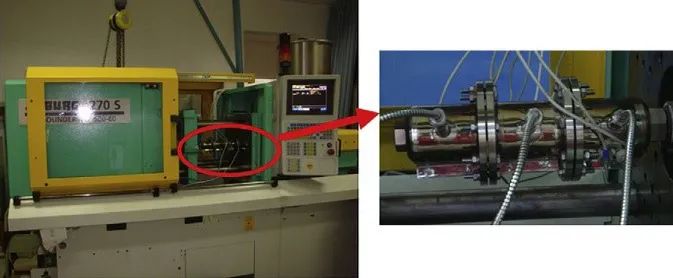

装置

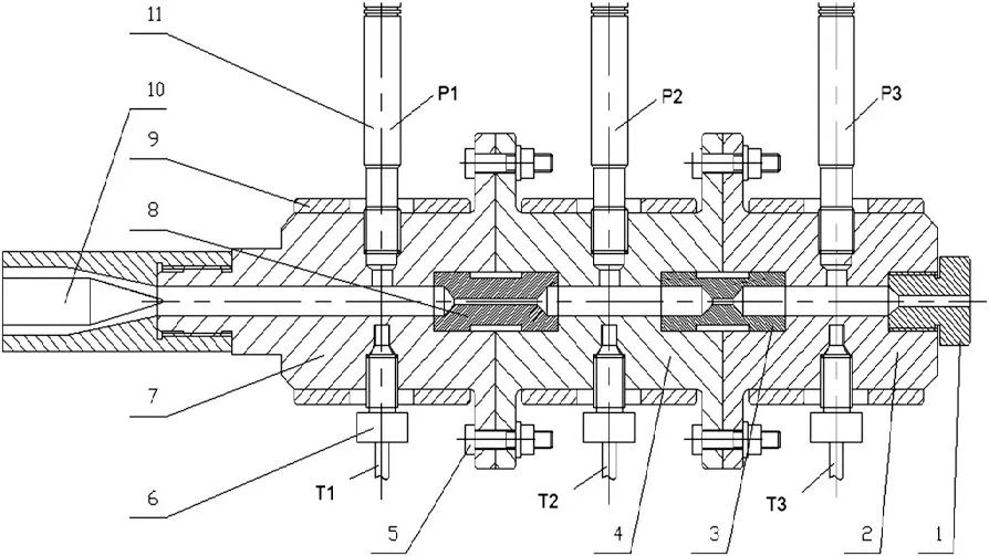

开发了一种(首图)所示的特殊测试装置,用于在线测量聚合物的流变性能。移去喷嘴后,将该装置组装到射出机中,以在正常加工条件下测量流变量据。
基于射出机的聚合物流变参数在线测试技术的图3
图1:聚合物流变参数在线测试装置示意图(1:塞盖、2:后机体、3:短毛细管、4:中机体、5:螺栓连接组件、6:热电偶、7:前机体、8:长毛细管、9:加热圈、10:螺杆、11:压力传感器)
装置结构如图1 所示,本在线流变测试装置主要包括毛细管、压力传感器、热电偶以及机体和塞盖等,其结构不同之处在于本流变测试装置的测试物料是由射出机的塑化系统预塑化和射出的,并且物料连续通过两个串联的毛细管,这种结构实现了物料在射出工况下的流变性能测试,而且严格保证了Bagley 校正所要求的在同一流体速率下选择不同长度的毛细管。测试时把射出机塑化好的聚合物熔体注入到加热好的流变仪中,待流变仪中充满熔体后,利用射出机的射出动作使高聚物熔体在毛细管中流动,同时对压力、温度和射出速度信号进行采集,传送到计算机中进行处理,由计算机屏幕直接显示高聚物流动曲线和流变曲线及其方程式,从而实现对高聚物流变性能参数的测量。压力传感器型号选用的是PT124B-121T-160MPa-M14传感器(上海朝辉压力仪器有限公司);热电偶选用的是普通K 型镍铬—镍硅材料热电偶,精度为1℃;数据采集卡来自美国NI 公司,其Labview 数据采集系统程序为自行编制;射出机为Allrounder 270s 500-60(德国Arburg 公司)。

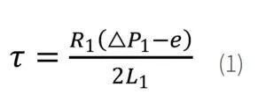

为了消除入口效应对聚合物黏度测量的影响,本流变仪采用公认的Bagley 校正。在一定的流体速率下选择不同长度的毛细管,测量入口压力降,并画出压力降与长径比的关系图。研究发现入口压力降与长径比的关系是线性的,但不是成正比的,可以使用截距法对剪切应力进行校正。由于其呈线性关系,故只需两毛细管串联就能实现校正。
壁面上的剪切应力为:
基于射出机的聚合物流变参数在线测试技术的图4
其中:T为毛细管壁面上剪切应力,单位为Pa;L1为长毛细管8 的有效长度,单位为m;R1为长毛细8 的半径,单位为m;△P1为长毛细管8 的压力降,其值等于 ; P1-P2;e为压力降与长径比关系图的截距,当采用两根等直径的毛细管时,
基于射出机的聚合物流变参数在线测试技术的图5
式中P1、P2和P3分别为图1 三点处的压力,L1和L2 分别为长毛细管8 和短毛细管3 的有效长度。

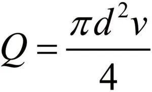

其中:YN为牛顿流体毛细管壁面上的剪切速率,单位为S-1 ;Q 为体积流量,单位为m3/s ,
基于射出机的聚合物流变参数在线测试技术的图8
式中,d为射出机螺杆直径(单位为 ),V为射出速率(单位为m3/s),其余符号含义同式(1)。

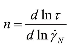

考虑到非牛顿的影响,一般使用拉宾诺维奇方程式,壁面上非牛顿流体的剪切速率为:
基于射出机的聚合物流变参数在线测试技术的图9
其中:n为流动指数,
基于射出机的聚合物流变参数在线测试技术的图10

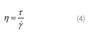

故测试聚合物的剪切黏度为:
基于射出机的聚合物流变参数在线测试技术的图11
 其中:n为剪切黏度,单位Pa*s;y为毛细管壁面上剪切速率;T为毛细管壁面上剪切应力。

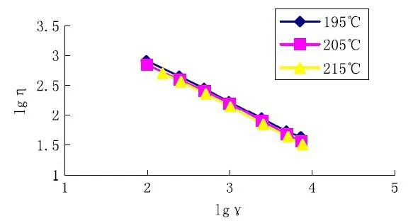

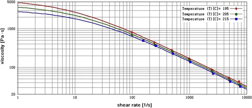

利用Arburg 射出机,将其喷嘴卸下,安装上自行设计的测试装置,其中测试装置的熔体温度由射出机的模温控制系统扩展端口过程控制,三点的压力数据经采集卡送入自行编制的labview 程序。对PP 进行测试,然后利用公式(1) 和(2) 计算出剪切应力和剪切速率,在运用统计软件spss 计算出流动指数n,最后利用公式(3) 和(4) 计算出聚合物的剪切黏度。图2 为PP 的黏度数据。
基于射出机的聚合物流变参数在线测试技术的图12
图2:PP 流变量据(不同温度和不同剪切速率下的黏度数据)散点

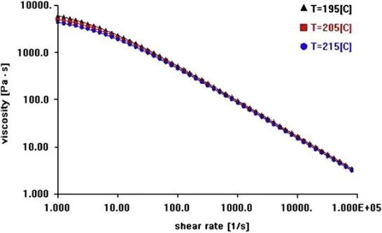

测试结果Cross-WLF 黏度模型拟合

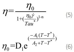

聚合物的流变特性可通过Cross-WLF 黏度模型描述:
基于射出机的聚合物流变参数在线测试技术的图13

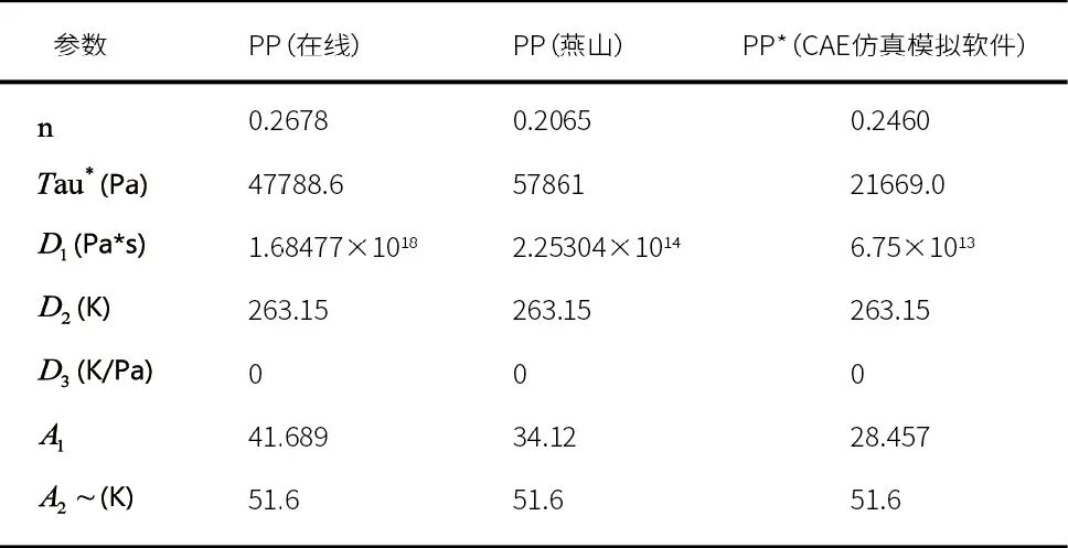

 其中,n是在温度为T、剪切速率y为下的剪切黏度,n0为剪切速率为0 时的剪切黏度。Tau*是与材料的松弛时间有关的参数, D1与玻璃化转变温度Tg相关A1和A2与材料的热膨胀系数有关。T*=D2+D3P,A2=A2~+D3P,P为压力。该黏度模型中, 七个未知参数为:D1D2D3A1A2~Tau*n。利用CAE 仿真仿真软件将七个参数与温度 ,剪切黏度和剪切速率的数据输入拟合,结果如表1和图3 所示。
基于射出机的聚合物流变参数在线测试技术的图14
图表1:Cross-WLF 黏度模型的流变参数
基于射出机的聚合物流变参数在线测试技术的图15
图3:PP(在线)流变曲线
作为对上述一般实验程序的验证,以另一种商品名为Propathene GWE 23,密度为0.92889g/cm3 的PP 进行了流变测试,该聚丙烯来自英国制造商Ineos。
基于射出机的聚合物流变参数在线测试技术的图16
图4:PP(CAE 仿真仿真软件)流变曲线
表1 和图4 显示了使用不同测试方法对同一系列材料的测试结果。与在线测量相比,流变曲线的趋势是一致的,这可以证明新的在线测量是可行的,尽管材料是由不同公司制造的。
