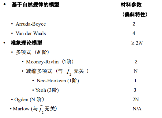

Abaqus 中包含许多固体橡胶模型,每个模型都使用不同的方法来定义应变能
函数。
基于自然规律(Physically-motivated )模型:
基于自然规律模型从微观结构来考虑材料的响应。
将橡胶理想化为由交叉结合的聚合体分子连接而成的长链。
基于唯象理论(phenomenological theory)的模型:
唯象理论则从连续介质力学的角度看待此问题。
在不考虑微观结构的影响时,通过创建数学框架来表征所得到的应力–应变关系。

为何有这么多模型?
• 历史原因
• 最古老的模型(多项式模型和 Ogden模型)基于连续介质力学理论
• 拟合数据困难
• 基于自然规律的模型是最近发展起来的
• 对于有限的试验数据能够较容易的校准
• 参考文献
• 可以在文献中查找到这些模型的数据(例如,已经被校准过的数据)

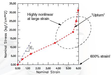

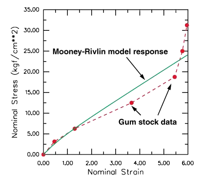

固体橡胶模型的比较
• 纯胶胶料单轴拉伸试验数据(Gerke):
• 虽然数据较少,但是能够捕捉关键的特征
ABAQUS---固体橡胶模型的图2
• 在 Abaqus 中对单个单元轴向拉伸试验做了测试
• 所有的材料参数均由 Abaqus 自动评估得到。
ABAQUS---固体橡胶模型的图3
• 可以得到一些有用结论

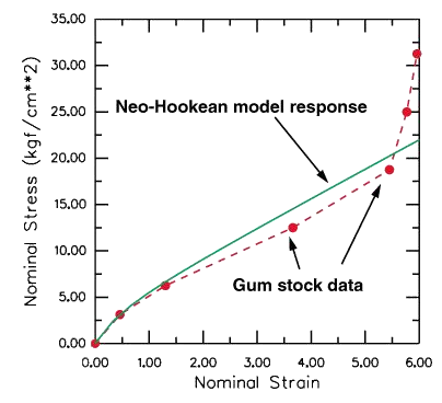

Neo-Hookean 模型
• 20世纪30年代(1930)开始最早的橡胶
材料模型。
• 不能捕获应力–应变关系曲线中的“翻
转点(upturn)”
应变较小时近似程度较好。

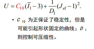

• 使用起来比较简单
• 单个材料剪切参数:
ABAQUS---固体橡胶模型的图4
ABAQUS---固体橡胶模型的图5
需要注意的是:本图中如果忽略最后两个数据点,则可以得到正好的拟合结果

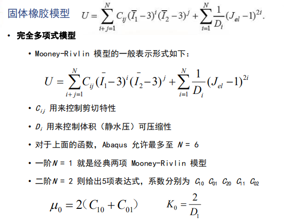

Mooney-Rivlin 模型(两项模型)
• 从20世纪40年代出现的橡胶材料模型
• 两参数剪切模型
ABAQUS---固体橡胶模型的图6
• 允许形状改变
• 不能够捕获应力–应变关系曲线中的
“翻转点”
• 一般用于拟合应变处于中等大小的情况
ABAQUS---固体橡胶模型的图7
ABAQUS---固体橡胶模型的图8
需要注意的是:本图中如果忽略最后两个数据点,则可以得到更好的拟合结果。

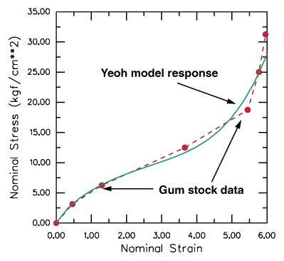

Yeoh 模型
在较大的应变范围内都能够得
到较好的拟合结果
• 能够捕获“翻转点”
• 能够用于有限数据的情况
• 也能够很好地表示其他模型

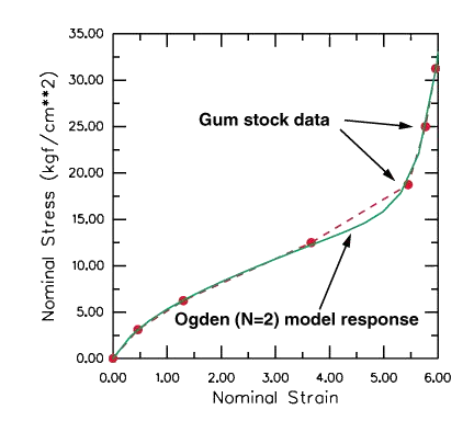

Ogden 模型 (续)
• 如果变形范围较大,该模型能够较准确地模拟橡胶材料。
• 应变较大时,本模型能够捕获刚度特性点(例如“翻转点”)
ABAQUS---固体橡胶模型的图13

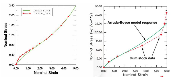

Arruda-Boyce 模型
• 也称为 Arruda-Boyce 8-链模型,原因是本模型基于典型的体积(六面体)单元从中心点向六面体的8个角形成8个链而命名的。
• 属于建立在 I1 基础上的两参数剪切模型
ABAQUS---固体橡胶模型的图14
• 由于只有两个系数,因此改变形状的能力有限。
试验数据有限的情况下,能够较好地拟合曲线
Arruda-Boyce 模型 (续)
• 使用材料参数可以沿着应力和应变轴对曲线进行度量(scale)。
• 典型的结果如下图所示:或者低估(under-predict)了初始倾斜(左图)或者低估了“翻转点”的倾斜(右图)。
ABAQUS---固体橡胶模型的图15

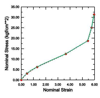

Marlow 模型
Marlow 模型是最常用的第一不变量模型,在标准施加荷载方式
(单轴、双轴或平面)下,它能够准确地生成试验数据。
• 不需要曲线拟合
• 其他变形模式的拟合也较好
• 如果只有有限的试验数据, 应该选择使用本模型
如果提供了某个试验的详细数据,本模型能够模拟的非常好。
ABAQUS---固体橡胶模型的图16

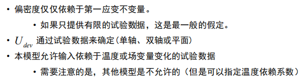

Marlow 模型 (续)
•模型将总的应变能密度拆分为偏密度和体积密度:
ABAQUS---固体橡胶模型的图17
ABAQUS---固体橡胶模型的图18
