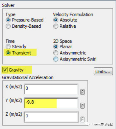

3 设置求解器
选择压力基(pressure-based)求解器,同时选择瞬态模拟。由于水沸腾时水蒸气会在浮力作用下向出口运动,因此考虑重力。设置重力加速度为重力加速度为y方向,大小-9.81m/s2。
十三、FLUENT蒸发/冷凝模型的图4

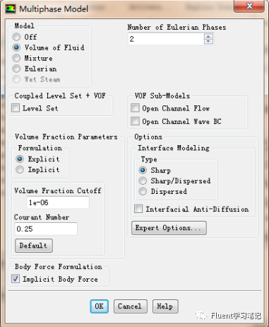

添加多相流模型为VOF模型,设置欧拉相数量为2。这里如果想要产生气泡,需要设置为VOF模型,如果设置了Mixture模型,气液界面不明显,无法产生气泡。

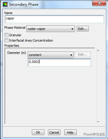

6 相设置

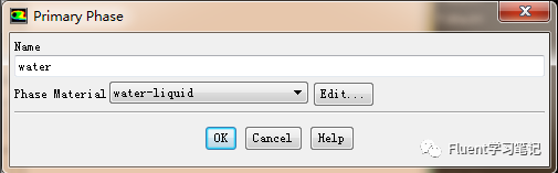

设置液态水为主相,水蒸气为第二相。设置气泡直径0.0002m。
十三、FLUENT蒸发/冷凝模型的图7
十三、FLUENT蒸发/冷凝模型的图8

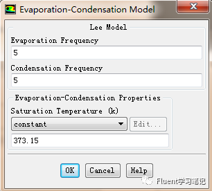

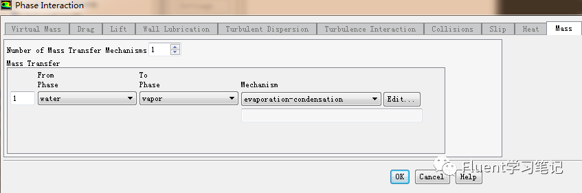

定义相间作用,即定义蒸发/冷凝模型。点击interaction按钮进入对话框。选择from phase为water,选择to phase为vapor,即为由液态转化为气态,选择模型为evaproation-condensation。此时弹出模型定义对话框。这里将蒸发系数及冷凝系数都设置为5,饱和温度设置为373.15K。
注:
1. 由于饱和温度为定值,这里的设置实际上是沸腾模型,即只在温度大于饱和温度处发生相变,在气液界面并没有相变产生。可以通过UDF该改变饱和温度的值,实现常温蒸发
2. 冷凝系数和蒸发系数的选取没有特定的规律,有很多文献对这两个值进行了探讨。这两个值过小则相变不明显,值过大,则容易发散。一般需要通过实验来确定这两个系数。

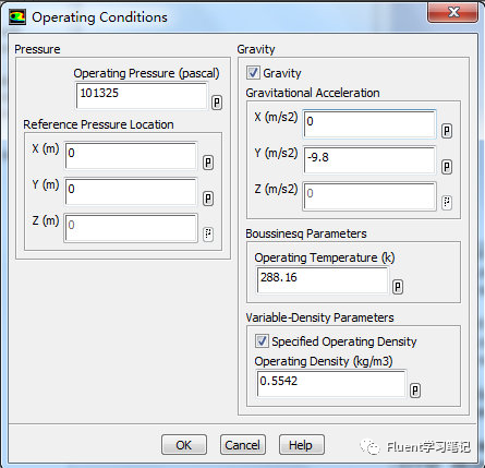

设置operating conditions,设置参考密度为气相密度0.5542。
十三、FLUENT蒸发/冷凝模型的图11

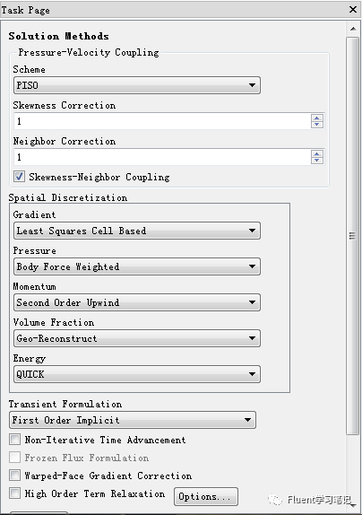

设置pressure-Velocity耦合设置为PISO,volume fraction采用Geo-Reconstruct几何重构算法,能够精确捕捉气液界面。只有在使用VOF模型时,volume fraction才可采用几何重构方法。
在solution controls面板中设置亚松弛因子。设置pressurewie为0.5,momentum为0.2,volume fration为0.2。
十三、FLUENT蒸发/冷凝模型的图12

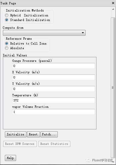

9 初始化
初始化时设置temperature为372K。
十三、FLUENT蒸发/冷凝模型的图13

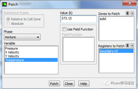

需要patch两个区域:

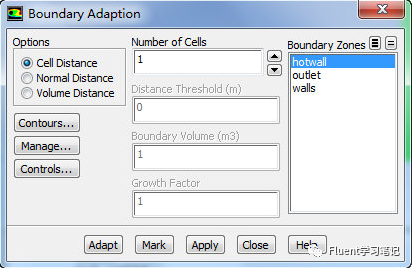

1、与hotwall相邻网格节点。由于hotwall温度高达570K,超出水的沸点373.15K,因此需要adapt出hotwall边界相邻节点区域,设置其温度为373.15K。为什么要在加热面patch一个饱和温度?这是因为加热面温度为570K,而实际的蒸发温度为373.15K,沸腾只在加热面处发生,沸腾时温度只能保持在饱和温度。

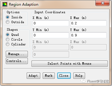

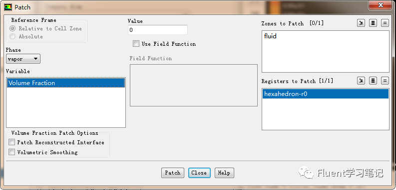

2、Patch出初始水位。由于初始状态下计算域中有深0.9m的水,因此需要通过patch将其标记出来。

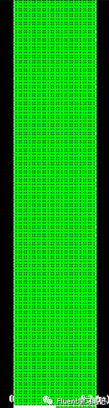

【Adapt】>【boundary】,弹出如图12所示对话框,在boundary zones中选择hotwall,设置number of cells为1,点击mark即可对此区域节点进行标记,下一步进行温度patch。
 十三、FLUENT蒸发/冷凝模型的图14
点击patch…按钮,弹出对话框
十三、FLUENT蒸发/冷凝模型的图15
下一步patch水位。
点击菜单【Adapt】>【region…】进入区域标记对话框。进行如图14所示设置。
点击mark进行标记。
十三、FLUENT蒸发/冷凝模型的图16
进入patch对话框,进行如图15所示设置。点击patch完成设置。
十三、FLUENT蒸发/冷凝模型的图17
此时可以查看云图,以检查patch是否正确。

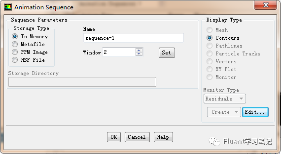

10 动画设置

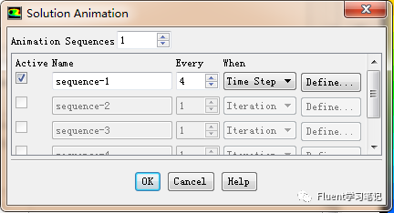

设置每4个时间步显示一帧,将动画保存在内存中,这样不必设置保存图片位置。显示蒸汽体积分数。
十三、FLUENT蒸发/冷凝模型的图18
十三、FLUENT蒸发/冷凝模型的图19

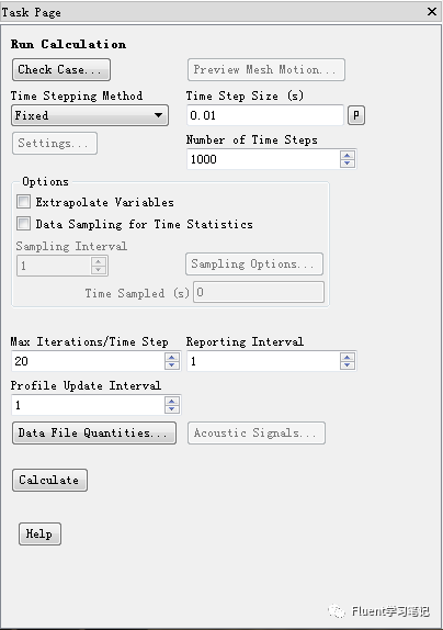

设置时间步长0.01s,时间步数1000步,迭代计算。
