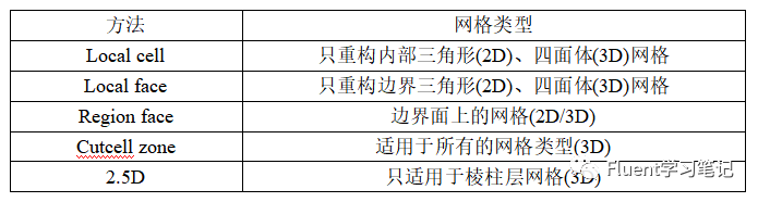

3) 网格重构可分为多种方法,其中不同的方法适用于不同的网格类型。
二十四、动网格Remeshing方法及实例的图1
注意:若所使用的方法与网格类型不匹配,则不会产生动网格的效果。如在二维四边形网格中使用Local cell,即便设置正常,代码正常,网格也不会运动。

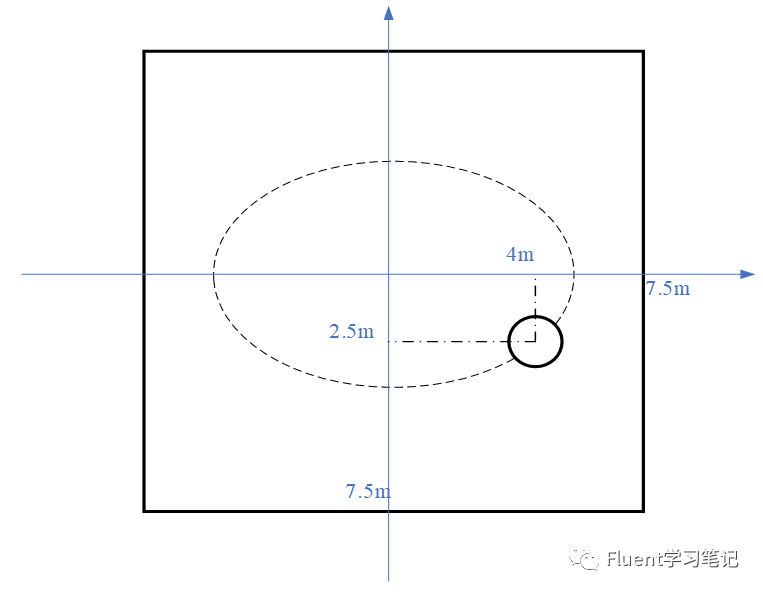

3 模型描述
本例的模型为一个正方形区域内有一个类圆形物体circle如图所示。正方形外壁的四个面保持不动,内部的物体命名为circle,其在正方形内绕正方形中心做椭圆公转,同时自身还以一定的角速度自转
二十四、动网格Remeshing方法及实例的图2
如图,为其运动轨迹图。
二十四、动网格Remeshing方法及实例的图3
其公转周期为1s,设长轴a=5m,可求得轨迹方程,对轨迹方程求导可得到速度方程为
二十四、动网格Remeshing方法及实例的图4
其自转周期为1s,则自转角速度为ω=2π。由此可对运动方程进行代码编写。

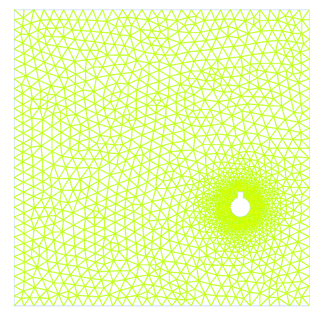

4 导入网格
使用Workbench打开工程文件文件在本文末尾链接资源内。
二十四、动网格Remeshing方法及实例的图6
5 Scale网格尺寸
Scale修改网格尺寸。如图所示。
二十四、动网格Remeshing方法及实例的图7
确保计算域尺寸是我们所需要的。

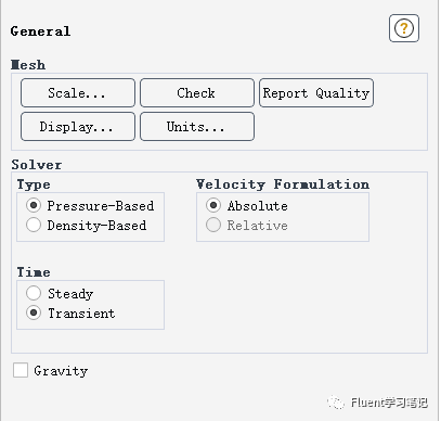

6 设置求解器
由于网格运动是随时间进行的,因此动网格技术必须为瞬态模拟将计算工况设置为瞬态。其他求解器设置可根据具体工况进行选择。

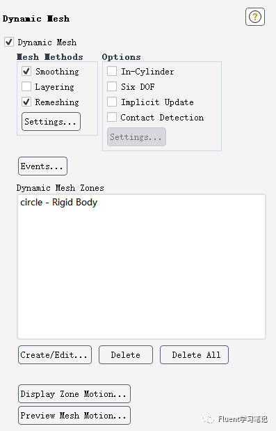

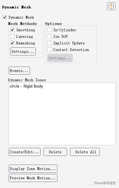

7 设置动网格模型
在模型树下双击Dynamic mesh,此时Task Page下页面如图
二十四、动网格Remeshing方法及实例的图9

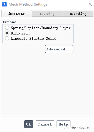

勾选Dynamic mesh,勾选SmoothingRemeshing后,点击Settings,出现Smoothing方法和Remeshing方法的设置页面
二十四、动网格Remeshing方法及实例的图10
Smoothing页面
Smoothing页面点击Advanced,出现Mesh Smoothing Parameters参数设置选项。
二十四、动网格Remeshing方法及实例的图11

Dynamic Mesh Zones
单击Dynamic Mesh Zones下的Create/Edit,弹出如下窗口
二十四、动网格Remeshing方法及实例的图16
Circle边界:刚体边界;Zone Names选择bottomType选择Rigid BodyMotion Attributes下只需要定义Motion UDF,导入链接资源中的Chapter24.c UDF,选中此UDF,其他均保持默认,单击Create,则在Dynamic Mesh Zones栏下出现Circle
由于circle自转,需要定于自转中心。在Center of Gravity Location输入坐标(4-2.5),表示circle绕自身的圆心自转。

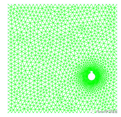

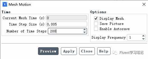

8 查看动网格
Task Page页面单击Preview Mesh Motion,设置时间步数为200,时间步长为0.005s,显示频率为1
