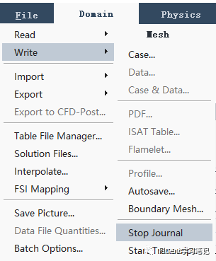

    1. 打开fluent后,File-Write-Start Journal
二十五、FLUENT Journal文件的使用的图1
    2. 弹出对话框,输入journal名称即可,然后会在当前的文件夹中生成一个.jou文件。
二十五、FLUENT Journal文件的使用的图2
    3.完成1,2步骤后,回到fluent所进行的任何操作都会被记录下来,保存到所生成的.jou文件中。
当完成一系列操作后,不再需要被journal文件记录,单击file-write-stop journal。则生成的文件就为GUI journal文件。

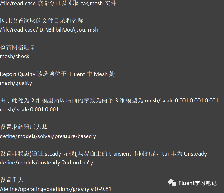

4.TUI Journal文件
用户通过自己编写journal代码,来实现Fluent的自动化操作。需要自己写代码,代码相对简单。
编写方法:
     1.新建以.jou为后缀名的文件,用记事本打开。
    2.Fluent提供了TUI语言的写法,打开Fluent,点击Quick Search可以快速查找TUI命令。
二十五、FLUENT Journal文件的使用的图5
    3.所需要的命令可以通过Fluent中的Quick search内容搜索
具体的tui命令行:
二十五、FLUENT Journal文件的使用的图6
5.适用条件
对于复杂的设置,使用GUI更加容易生成journal文件,但文件可读性较低。对于简单的设置,TUI文件可以完成,文件可读性比较高。
