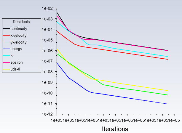

1.2 残差的理解
检测的的物理量主要有速度、质量、能量、湍流参数等,如上图1
这里的误差并不是残差Residual,实际上残差的计算要复杂的多,但是为了理解方便,我们可以认为残差等同于误差。下图是残差公式:
三十二、Fluent收敛判断标准及方法的图3
并不是所有的工况都会收敛。当各物理量的值基本不变时,即残差很小时,工况才可能收敛。
但是对于瞬态,各物理量的值总是变化,如何收敛?正因如此瞬态才有时间步的概念,瞬态问题在每个时间步上都认为是稳态,所以瞬态问题的残差图总是波浪线型。

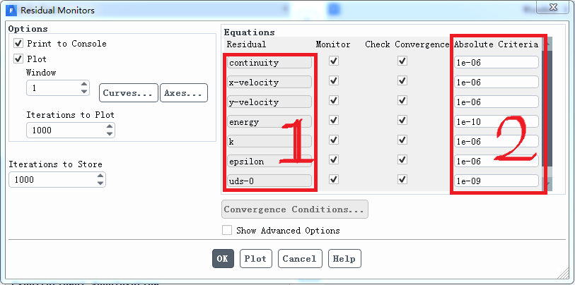

2.1 残差标准
对所有的工况,没有统一的判断标准。对于大多数问题,默认的判断标准已经足够(For most problems, the default convergence criterion in ANSYS Fluent is sufficient. )
建议残差达到设定值后,多算50步,确定残差之后都是减小的趋势。

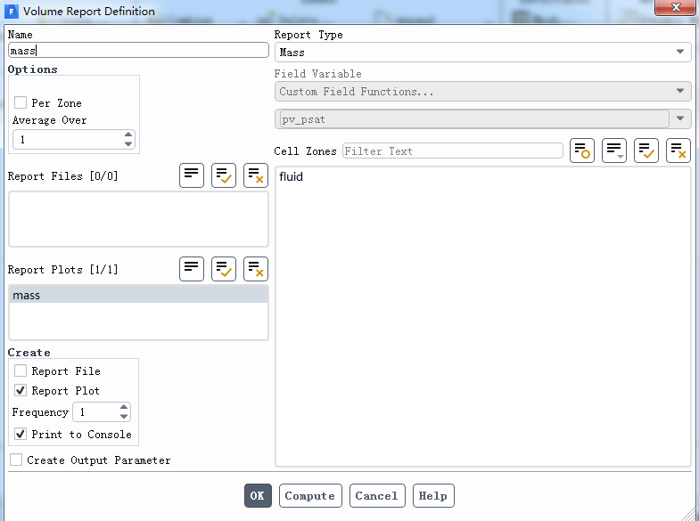

2.2 监测物理量
为了使结果更加精确,可根据工况辅助检测一些物理量,如速度,流量等。当所关心的物理量基本不变时,说明达到了收敛。某些情况下即使残差没有达到设定值,只要所检测的物理量很稳定,也可以认为收敛
