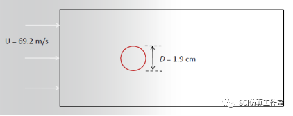

2.  模型仿真描述
本仿真为2D模型,圆柱直径为1.9cm,来流风速为69.2m/s。基于直径的雷诺数为90000,流场的计算域上游为5倍的圆柱直径,下游为20倍圆柱直径,采用2D LES模型进行模拟。
圆柱绕流流致噪声仿真分析的图1

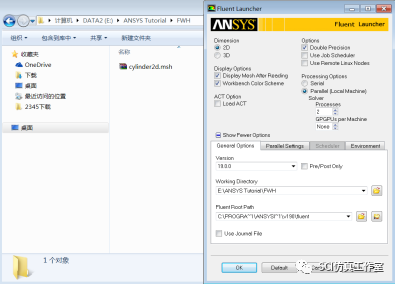

启动Fluent 19.0,在Fluent Launcher中,Dimension选择2D,Display Options中勾选Display Mesh After Reading和Workbench Color Scheme,勾选Double Precision,Processing Options选择Serial,点击OK启动Fluent。

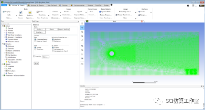

菜单中点击【File】>【Read】>【Mesh…】,选取网格文件cylinder2d.msh.gz,点击OK导入网格。此时,图形界面中可以查看导入的网格。
圆柱绕流流致噪声仿真分析的图3

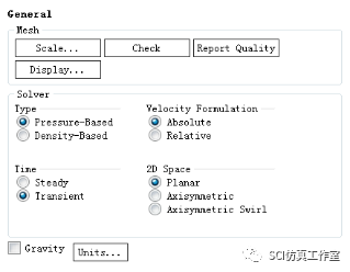

在General下选择Solver Type为Pressure-Based,Velocity Formulation为Absolute,Time为Transient,2D Space为Planar。

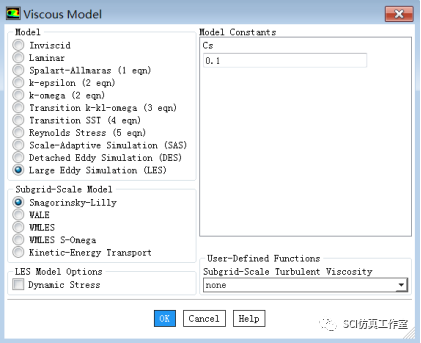

然后在树中【Setup】>【Models】>【Viscous】,鼠标左键双击Viscous,Model中选择Large Eddy Simulation(LES),设置Subgrid-Scales Model为Smagorinsky-Lilly。其余设置默认,点击OK完然后在树中【Setup】>【Models】>【Viscous】,成设置。
圆柱绕流流致噪声仿真分析的图7

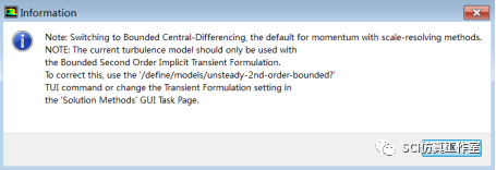

点击完OK后将看到一个信息框,提示LES模型默认将动量方程改为Bounded Central-Differencing。点击OK确认。

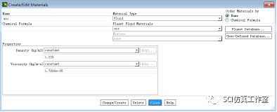

在Materials的Task Page中选中Fluid下的air,点击Create/Edit…,在弹出的Create/Edit Materials窗口中,保留参数默认设置,点击Close退出材料属性定义。

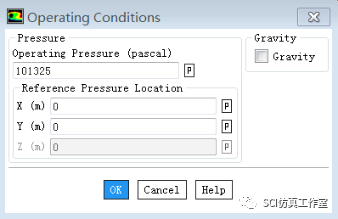

在Cell Zone Conditions的Task Page中点击【Operating Conditions…】,在弹出的Operating Conditions窗口中,默认设置Operating Pressure为101325 pascal,点击OK退出。
圆柱绕流流致噪声仿真分析的图11

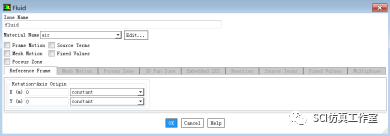

选中air,点击Edit…,确认Material Name中的材料为air,点击OK关闭对话框。
圆柱绕流流致噪声仿真分析的图12

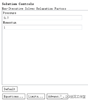

在最左侧的树中,鼠标左键双击【Solution】>【Controls】,进行松弛因子的设置。设置Pressure为0.7,Momentum中填入1。

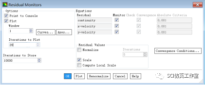

树中【Solution】>【Monitors】>【Residual】,鼠标左键双击,确保Plot选项被勾选。设置Options下Iterations to Plot为20,Iterations to Store为10000,其余设置保持默认,点击OK完成设置。
圆柱绕流流致噪声仿真分析的图16

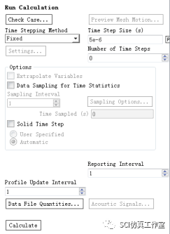

3.12.  Run Calculation运行计算

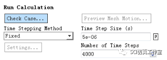

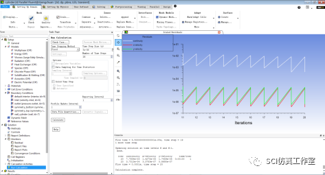

树中【Solution】>【Run Calculation】,鼠标左键双击Run Calculation,在Task Page中的Time Step Size中输入5e-6[1],Number of Iterations输入20。点击Calculate开始运行计算。
圆柱绕流流致噪声仿真分析的图18
[1]LES计算时的时间步取决于最小涡的尺度,需要CFL数为1的量级。在初始计算时很难判断合适的时间步长,因此在流动成型后还需要进行调整。对于一个给定的时间步Δt,声学分析能够获得的最高频率为f=1/(2Δt)。此处设置的时间步,最大频率为100kHz。在大部分的噪声计算中,最大频率往往超出人耳所能听及的范围。
运行计算开始后,可以在视图窗口中看到残差曲线随迭代步数的变化。
圆柱绕流流致噪声仿真分析的图19
计算进行了20步迭代后弹出Information窗口显示计算已经完成。点击OK完成计算。

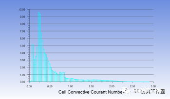

检查时间步是否合理
树中【Results】>【Plots】>【Histogram】,双击Histogram。在Histogram of下选择Velocity…,选中Cell Convective Courant Number,将Divisions设置为100,点击Plot。
圆柱绕流流致噪声仿真分析的图22
查看到CFL数的分布情况,可以看到CFL数最大值小于3.5,绝大部分的CFL数分布在小于1的范围内,由此得出当前时间步为合理的时间步。后续计算可以参考此时间步进行。

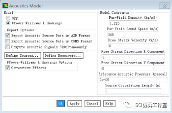

树中【Setup】>【Models】>【Acoustics】,双击Acoustics,在弹出的对话窗口中Model下选择Ffowcs-Williams & Hawkings。点击勾选Export Options下的Export Acoustic Source Data in ASD Format。
圆柱绕流流致噪声仿真分析的图23

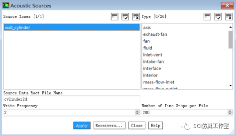

点击Define Sources…,在弹出的对话框中Source Zones下选择wall_cylinder,Source Data Root File Name中填入cylinder2d,Write Frequency为2[2],Number of Time Steps per File为200[3]。点击Apply,点击Close关闭设置窗口。
圆柱绕流流致噪声仿真分析的图24
[2]由于物理时间步大小和流动的时间尺度差别很大,没有必要在每一个时间步写出噪声源数据。本案例中,源数据在时间因子上设置为2。因此最高可以分析到的频率减小为f=1/[2(2△t)]=50kHz
[3]源数据被打包分成众多源数据文件集。这样可以在计算接收信号时分序列进行,简化流程。200值为每个源数据文件包含了200个时间步,写出频率为2则表示每个源数据文件最终将写入100个数据系列。

树中【Setup】>【Models】>【Acoustics】,双击Acoustics,保持Far-Field Density为1.225 kg/m3,保持Far-Field Sound Speed为340 m/s,保持Reference Acoustic Pressure为2e-5 Pa,设置Source Correlation Length为0.095 m。点击OK确认设置。

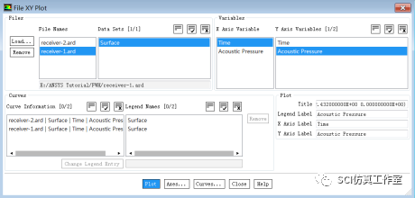

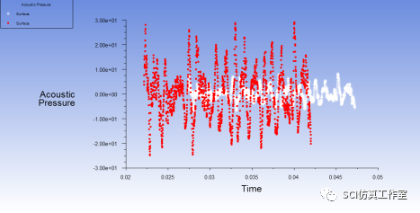

树中【Results】>【Plots】>【File】,双击File。在弹出的窗口中选择Load…导入receiver-1.ard和receiver-2.ard,点击Plot显示声压值。
圆柱绕流流致噪声仿真分析的图25
圆柱绕流流致噪声仿真分析的图26
圆柱绕流流致噪声仿真分析的图27

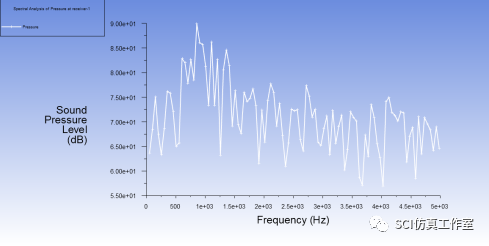

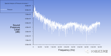

点击Fourier Transform窗口中的Axes…,在弹出的窗口中去选Auto Range,在Range选项栏中设置Minimum值为0,Maximum为5000,点击Apply,关闭窗口回到Fourier Transform窗口点击Plot FFT。显示0~5kHz的声压分布。输出的结果中可以看到,谱峰值出现在约900Hz处。
圆柱绕流流致噪声仿真分析的图28

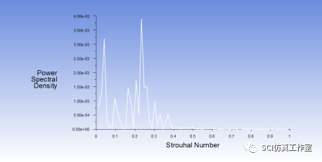

回到Fourier Transform窗口,点击Plot/Modify Input Signal…,在弹出的截面勾选Options下的Clip to Range选项,X Axis Range中设置Min为0.02,Max为0.04,点击Apply/Plot。
圆柱绕流流致噪声仿真分析的图29
可以看出谱峰值约在Strouhal数为0.25附近。
