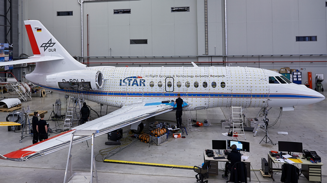

安装了传感器配置C1DLR ISTAR。整个测量网格用可拆卸标签标记在机身上。©2022 DLR

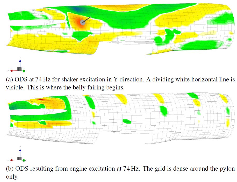

在测试期间将采集的数据处理到频域以获得工作变形分析,然后进一步处理以获得STI估计。

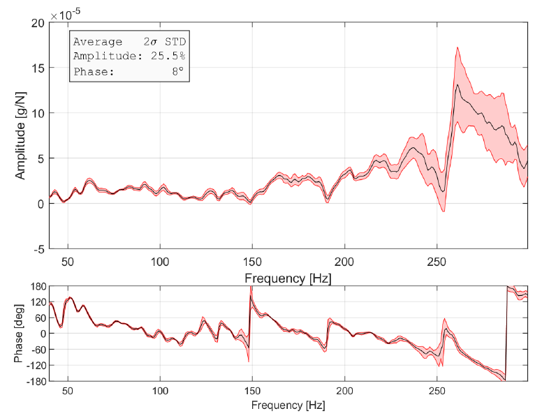

所有5种配置中存在的传感器的2σ偏差。该传感器位于机身中部,其振幅和相位偏差代表所有固定传感器

激励器和发动机激励导致的工作变形分析

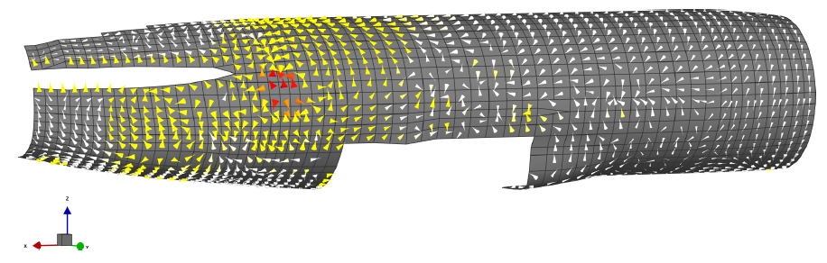

基于 ODS 计算的 STI 的发散矢量场

在持续两周的测量活动中,DLR ISTAR1350个位置获得了振动响应。此外,在275个位置测量了发动机引起的振动。这些数据涵盖了低频到中频范围,并且对于有限元模型更新中的计划工作具有足够的质量。此外,使用STI对能量传递路径进行了首次计算。这些在低频范围内并没有显示出很多惊喜,但这大部分是意料之中的。STI计算是可能的,并且显示了直观可行的能量流场,这一事实证明实验数据具有良好的质量和足够的空间分辨率。
STI的深入分析需要更多的工作,并将在不久的将来完成:所提出的分析相当随意地选取了74 Hz频带。虽然它很好地代表了较低声学频率范围内的结构行为,但这完全是通过工程判断完成的。接下来的步骤包括将ODS形状转换为基本ODSPOD,以获得更宽频带中结构行为的数学表示。
