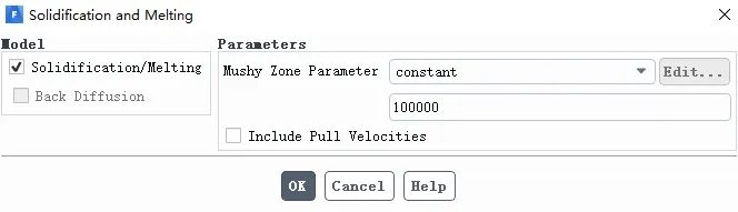

2.1 Mushy Zone Constant设置
三十八、Fluent融化凝固模型参数设置依据的图6
主要参数:Mushy Zone Constant糊状区常数Amush
焓-孔隙度技术将糊状区域(部分融化区域)视为多孔介质。糊状区为“假”多孔介质,是液体分数介于 0 和 1 之间,每个单元中的孔隙率设置为等于该单元中的液体分数。在完全凝固区域,孔隙率等于零,速度为0。由于糊状区域中孔隙率降低,动量源项如下式
三十八、Fluent融化凝固模型参数设置依据的图7
其中,β是液体体积分数,ε是防止除以零的小数 (0.001),Amush是糊状区常数,Vp是连铸拉速(称为pull velocity),是把铸坯从结晶器中拉出的速度。
糊状区常数Amush表示融化过程流动阻力的大小;该值越高,融化或凝固时速度梯度越大。较大的值可能会导致发散。对于大多数计算,建议值介于10e4和10e7之间

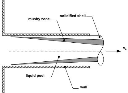

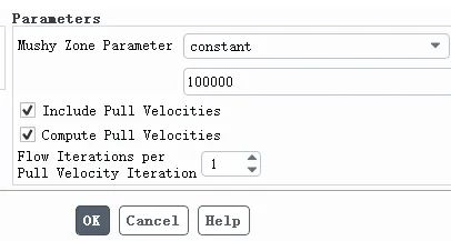

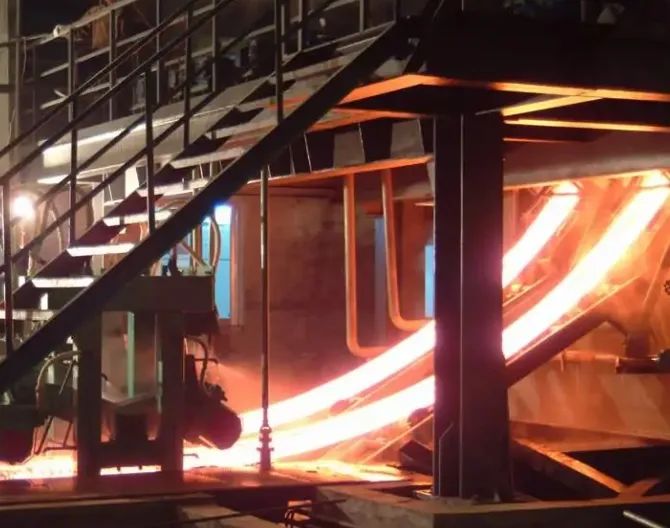

2.2 Include Pull Velocities
Vp是连铸过程中的一个概念,不太了解,帮助文档有详细介绍。
三十八、Fluent融化凝固模型参数设置依据的图8
三十八、Fluent融化凝固模型参数设置依据的图9
如果需要在模拟中包含Pull Velocities,勾选Include Pull Velocities,勾选Compute Pull Velocities,Fluent 可根据指定的速度边界条件计算Pull Velocities,Pull Velocities速度公式:
三十八、Fluent融化凝固模型参数设置依据的图10
Flow Iterations Per Pull Velocity Iteration默认值为1,表示将在求解器每次迭代后求解拉动速度方程。如果增加此值为5,则每5次迭代后求解Pull Velocity。
如果液体体积分数方程收敛,即液固界面的位置变化不大,可增加Flow Iterations Per Pull Velocity Iteration值,加快计算速度,当拉动速度更新时,残差可能会跳跃。

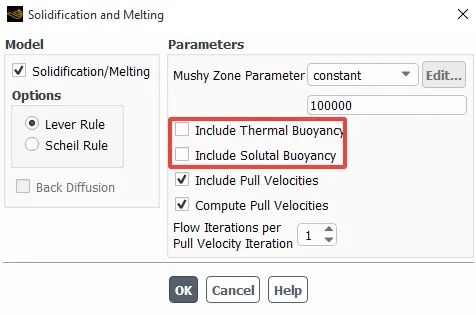

注:
1.打开solidification/melting模型,Fluent会自动打开能量方程
2.Mushy Zone Parameter参数可设置为常数,也可通过DEFINE_SOLIDIFICATION_PARAMS宏设置
3.只有打开组分输运模型, Lever Rule 和 Scheil Rule才会出现。
4.Include Thermal Buoyancy和Include Solutal Buoyancy只有勾选重力才会出现;
5.Include Thermal Buoyancy:是由温度引起密度变化而产生的浮力。
6.Include Solutal Buoyancy:是由于溶液融化过程引起密度变化而产生的浮力。
在多组分凝固问题中,溶质在液-固界面附近不断被排斥,导致溶液中溶质富集,在固液界面附近产生浓度梯度,从而产生密度梯度。
Thermal Buoyancy和Solutal Buoyancy对于溶液凝固问题影响较大,需要考虑

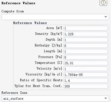

href为参考焓reference enthalpy,Tref为参考温度reference temperature,cp为定压比热容
这里的参考值,在Fluent中的Reference Values可以看到,我们在文章三十五、Fluent阻力系数问题中也有提到。

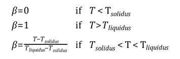

融化过程液相体积分数β:
三十八、Fluent融化凝固模型参数设置依据的图18
从这里能够明显看到,Fluent直接通过温度来判断物质是处于液态还是固态。当温度T低于固相线温度Tsolidus,则凝固,液相体积分数为0,同时孔隙率也为0,表示全是固态,不流动;
相反,若高于液相线温度Tliquidus,则融化,液相体积分数为1,同时孔隙率也为1,表示全是液态,正常流动;
而第三个公式则是对溶液来说,Tsolidus和Tliquidusbu不相等,若温度处于两者之间,则液相体积分数为无量纲化的温度
