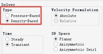

1.基于密度求解器
General界面可选择求解器
三十九、Fluent时间步长的估算与库朗数的图10

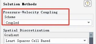

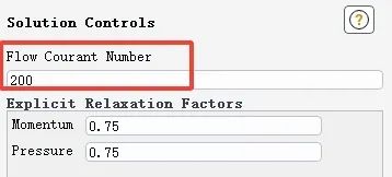

2.2 基于压力求解器Pressure-based
使用基于压力求解器,速度压力耦合pressure-velocity scheme 选择Coupled,在 Solution Controls界面会出现Flow Courant number
三十九、Fluent时间步长的估算与库朗数的图13
默认值是200,Fluent帮助文档中多设置为50,在实际计算过程中可减小到4。然后等计算比较稳定时,再增加库朗数。
三十九、Fluent时间步长的估算与库朗数的图14

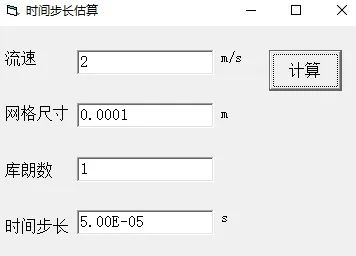

流体的流速u,最小网格尺寸Δx都能大致估算出来,Courant number一般设置在1-10之间,可取5。由此我们可以大致估算出时间步长。
如:流速u=2.0m/s,最小网格尺寸Δx=0.0002m,CFL=5,可以计算出时间步长Δt=5e-4s
上面的计算过程很容易通过编程实现,因此我写了个图形界面小程序,直接输入数值就可以得到时间步长。
我把这个小程序放群文件里,想要的小伙伴可加群获取,或者公众号输入“时间步长”关键词获取
三十九、Fluent时间步长的估算与库朗数的图18
但要注意,上式只是库朗数在一维网格上的定义,实际的定义要复杂很多,因此只能用来估算。
