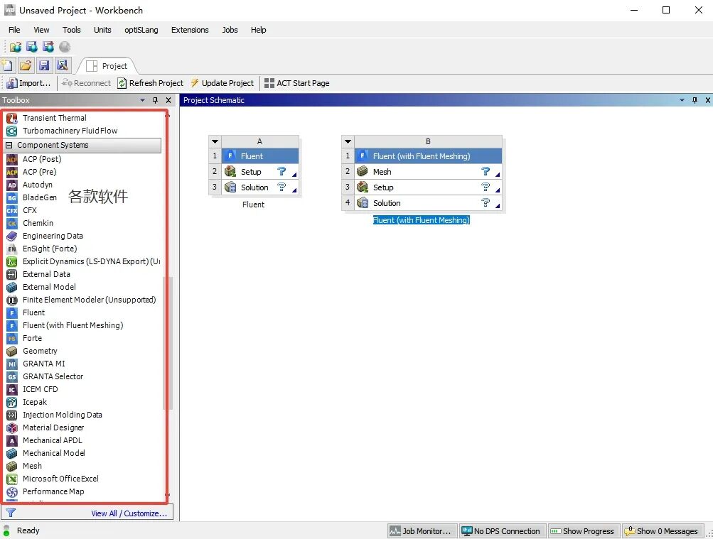

ANSYS公司以自己公司的名字命名了一款软件包ANSYS,而这款软件包里面囊括了非常多非常多的软件,其中就包含Fluent和其相关的软件。
四十一、Fluent初学者学习流程的图9
至今ANSYS软件包每年还都在更新,已经更新到2022R2版本了。而Fluent V6.3版本则是2005年Fluent单独过日子时发行的最后一软件。如果你目前还使用Fluent V6.3版本,就相当于2022年你拿着17年前的小灵通硬和现在的手机比性能。
四十一、Fluent初学者学习流程的图10
所以说Fluent是ANSYS软件包下的一款软件,如果想下载使用Fluent,就必须下载ANSYS。

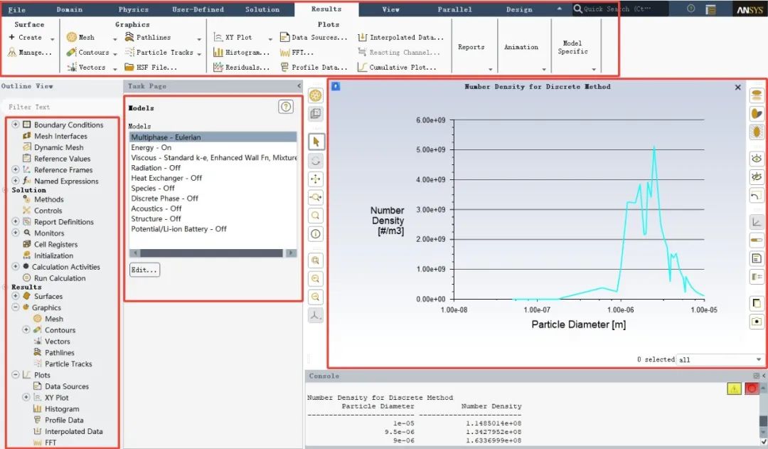

4.2 求解器设置

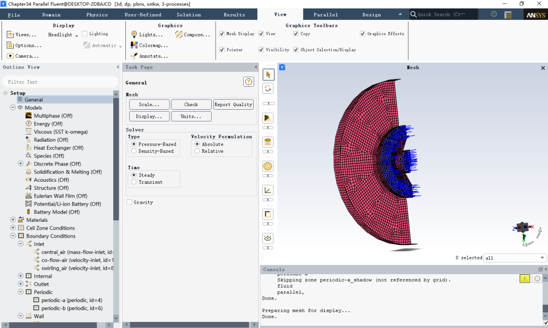

使用Mesh或ICEM-CFD等软件对物理模型划分好网格后,需要导入到Fluent软件中进行一些列的操作,很复杂很复杂,但是本质上都围绕一个原则---求解偏微分方程组。
这部分是我们后面的重点,这里不再赘述。
四十一、Fluent初学者学习流程的图15

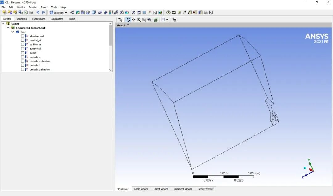

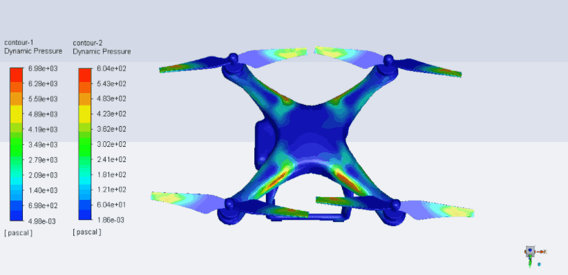

4.3 后处理(画图)
现在我们已经划分好网格了,也使用Fluent求解出了偏微分方程组的数值解了,我们有了一大堆数据。这堆数据我们需要展示出来,怎么展示??这就是后处理,其实就是根据数据画图。比如下面的图,很帅气吧
四十一、Fluent初学者学习流程的图16
实际上Fluent软件本身就有后处理,但是有更加专业且强大的软件来处理数据,目前常用的软件CFD-POST和Tecplot。CFD-POST是ANSYS软件包包含的软件,不必单独下载,而Tecplot是单独的软件需要单独下载。

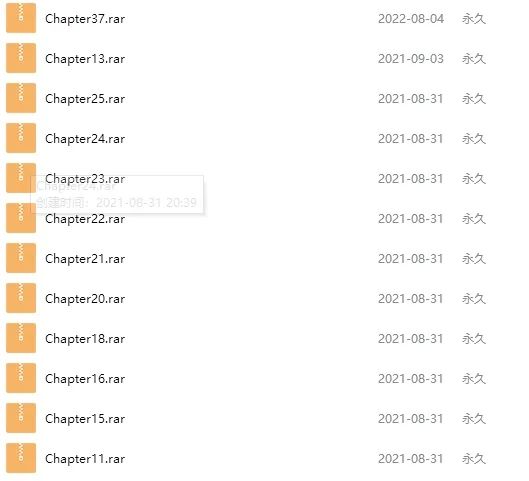

可以买一本Fluent相关的书籍,基本都提供源文件及操作步骤。
当然也可以使用咱们公众号的案例,公众号每一个案例基本都提供了源文件,可以使用这些源文件对照公众号文章进行操作,同时公众号文章一些重难点的操作基本都进行了比较详细的解释,可帮助理解。

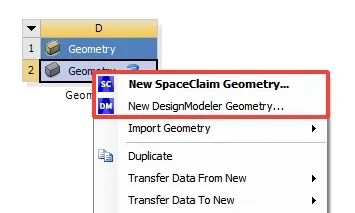

建模软件推荐:Solidworks、DM和Space Claim
其中Solidworks是单独的软件,需要单独下载。
而DM和Space Claim是ANSYS集成软件,不必单独下载。这些软件前期选择一款学习即可,后面自己就会慢慢都学会了。
四十一、Fluent初学者学习流程的图22
建模软件适用性:
Solidworks是专业的建模软件,操作比较简单。如果模型比较复杂可使用这个软件。
DM和Space Claim比较适用于结构比较简单的模型,但它有个优点就是会和Fluent形成工作流,你在DM软件做一点更改,网格划分软件及Fluent会自动更改。
四十一、Fluent初学者学习流程的图23
