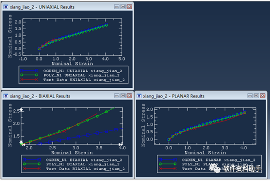

输入橡胶实验数据(双轴、等轴、平面),利用abaqus材料评估功能拟合材料曲线。
Abaqus模拟橡胶材料的图1
采用模型以及参数如下:
HYPERELASTICITY - MOONEY-RIVLIN STRAINENERGY
D1 :   0.00000000
C10 :   0.174851734
C01 :   4.275962130E-03
设置材料参数如下:

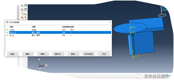

分析步:分两步,第一步将ding打入,第二步将ban压上来。
均采用静力通用载荷步

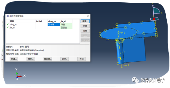

相互作用:创建了一个接触属性,摩擦系数0.3 。
‘’马掌-钉子‘’、‘’地板-马掌‘’这两对关系中,其中的应该接触的和有可能接触的部分都应该选择上。

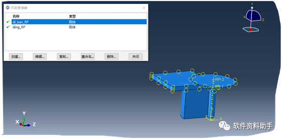

设置刚体约束:将钉子和地面刚化

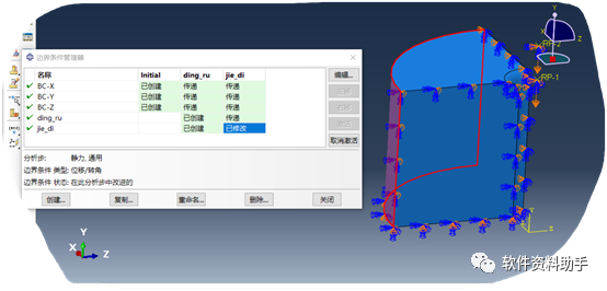

需要限制马掌的边界,取了四分之一减少计算量,图中红色面是自由的,马掌未倒角的称为底面吧,倒角的称为顶面,地面与顶面接触,凳子底采用约束模拟,马掌底面限制U2=UR1=UR3=0;这意味着将失去对“凳子-马掌底面”摩擦力的考虑,仿真将失真。
ding_ru(钉入)的时候钉子采用位移边界条件朝着Y负向移动,此时地面可以不动,此处图中设置了地面的边界条件,但是数值设置U1、2、3=UR1、2、3=0,第二步jie_di(接地)才开始动。

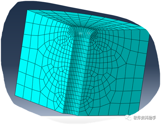

马掌的网格划分如上图所示。把需要的地方放上应该有所需数量的网格,尽量避免出现吃瓜网格、师兄网格和公平网格。
网格类型:C3D8H: 八结点线性六面体单元, 杂交, 常压力.
没有使用缩积分单元,可能避免有可能发生的沙漏,应该每次检查沙漏能的,这次就偷懒了。

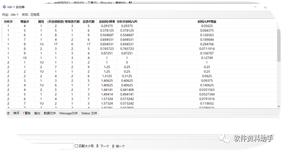

创建job进入计算:部分收敛信息如下
