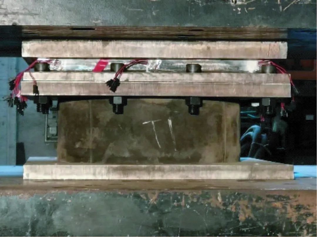

本次试验在电液伺服压剪试验机(图1)上进行,其额定正压力为20,000kN,额定静载水平剪力为4,000kN,额定动载水平剪力为3,000kN,水平最大行程为200mm。
ABAQUS橡胶支座仿真:有初始转角的橡胶隔震支座水平力学性能研究的图1
图1 试验装置
Fig.1 Test setup

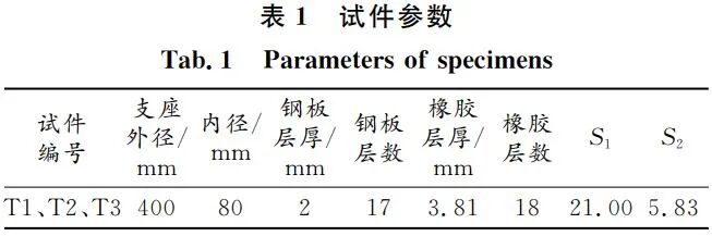

本次试验采用3个直径为400mm的橡胶隔震支座,具体参数如表1所示,分别命名为T1、T2和T3,支座的剪切模量为0.55MPa,表中S1、S2分别为第1、第2形状系数。在进行有初始转角的支座试验时,为了实现支座的初始转角,在支座上部的连接板上增加一个楔形装置(图2),该楔形装置两侧的高度不同,试验时通过压平试件来实现支座转角。本次试验设计了转角分别为0.005rad、0.01rad和0.015rad的3种楔形装置。试验时在10MPa、12MPa和15MPa的竖向压力下测试支座在各个转角下的100%剪应变的水平刚度。因为有初始转角的支座的水平力学性能与水平荷载加载方向有关,所以本次试验测试了其在与转角平行和与转角垂直两个方向上的水平力学性能。
ABAQUS橡胶支座仿真:有初始转角的橡胶隔震支座水平力学性能研究的图2
ABAQUS橡胶支座仿真:有初始转角的橡胶隔震支座水平力学性能研究的图3
图2  试验楔形装置
Fig.2 Test wedge device

利用式(1)计算得到无转角时T1、T2和T3在10MPa竖向压力作用下的水平等效刚度的实测值,分别为950.25N·mm-1、923.43N·mm-1和941.17N·mm-1,三者的平均值为938.28N·mm-1。利用式(2)计算得到T1、T2和T3在10MPa竖向压力作用下的水平等效刚度的理论值为966.99N·mm-1。水平等效刚度实测值与理论值相差2.97%,说明本次试验采用的橡胶隔震支座满足基本力学性能要求,试验数据有效。

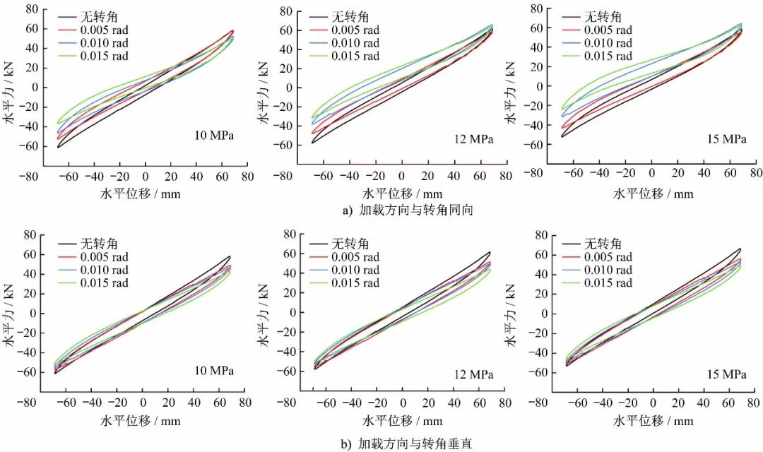

图3为支座在不同压力时各个转角下的100%剪应变的滞回曲线。由图3可知:(1)当加载方向与转角同向时,与无转角支座相比,有初始转角的支座的滞回曲线会向上有所偏移,斜率有所降低,且初始转角越大,偏移越大,产生偏移是由于当支座有初始转角时,其内部会产生一个与转角同向的水平推力,初始转角越大,水平推力越大;(2)当加载方向与转角垂直时,与无转角支座相比,有初始转角支座的滞回曲线的斜率有所降低。
ABAQUS橡胶支座仿真:有初始转角的橡胶隔震支座水平力学性能研究的图6
图3 试件荷载-位移曲线
Fig.3 Load-displacement curves of specimens

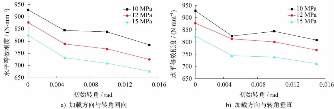

根据式(1)计算支座在各工况下的水平等效刚度试验值,可以得到各种初始转角下支座水平等效刚度与初始转角的关系曲线,如图4所示。可以发现:(1)在各个初始转角下,支座的水平等效刚度都会随竖向压力的增大而减小,符合规律,侧面体现了本次试验的有效性;(2)同一竖向压力下,支座的水平刚度会随初始转角的增大而减小;(3)支座与转角平行方向上的水平刚度低于与转角垂直方向上的水平刚度,但二者相差不大。
ABAQUS橡胶支座仿真:有初始转角的橡胶隔震支座水平力学性能研究的图7
图4 水平等效刚度-初始转角关系曲线
Fig.4 Relationship curves between horizontal equivalent stiffness-initial rotation angle

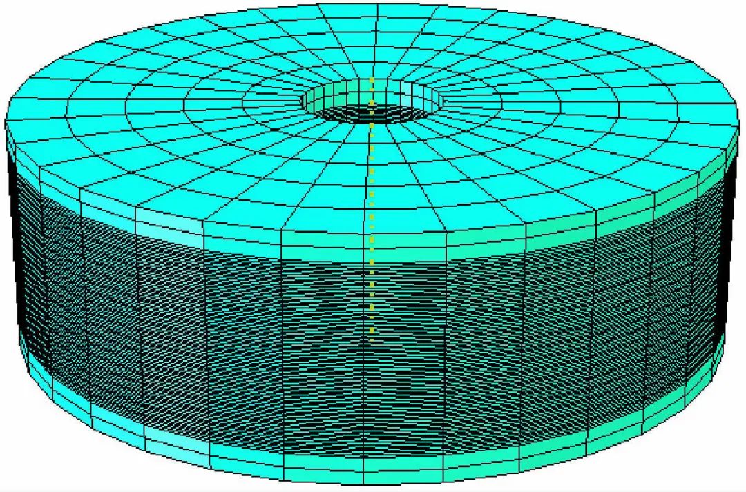

薄钢板采用Q235钢,并考虑其实际工作情况,将其视为线弹性,钢板弹性模量E取2.06×105MPa,泊松比ν取0.3;橡胶本构关系采用Neo-Hookean模型,橡胶剪切模量取0.55MPa,橡胶材料参数C10和D1分别取0.275MPa和0.001MPa;采用六面体单元划分,薄钢板采用三维8结点线性六面体非协调单元C3D8I,橡胶材料采用三维8结点线性六面体杂交单元C3D8H[12],每层橡胶划分3层单元。支座模型及网格划分如图5所示。利用ABAQUS软件中的解析场功能,通过位移控制来使支座的上表面产生转角。
ABAQUS橡胶支座仿真:有初始转角的橡胶隔震支座水平力学性能研究的图8
图5 支座模型及网格划分
Fig.5 Bearing model and mesh generation

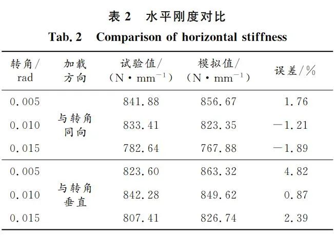

2.2 有限元结果与试验结果对比验证
利用上述建立的ABAQUS有限元模型,对试件进行数值模拟。模拟结果与试验结果的对比如表2所示,表中试验值为10MPa竖向压力下各试件的水平刚度平均值,模拟值为10MPa竖向压力下ABAQUS有限元模型的水平刚度模拟值。表2中在转角为0.005rad、加载方向与转角垂直时,模拟值与试验值误差较大,推测是由试验误差造成的。由表2可以看出,水平刚度的模拟值与试验值吻合较好,说明ABAQUS能很好地模拟有初始转角橡胶隔震支座的水平力学性能,该有限元模型可用于后续工况的计算和分析。
ABAQUS橡胶支座仿真:有初始转角的橡胶隔震支座水平力学性能研究的图9

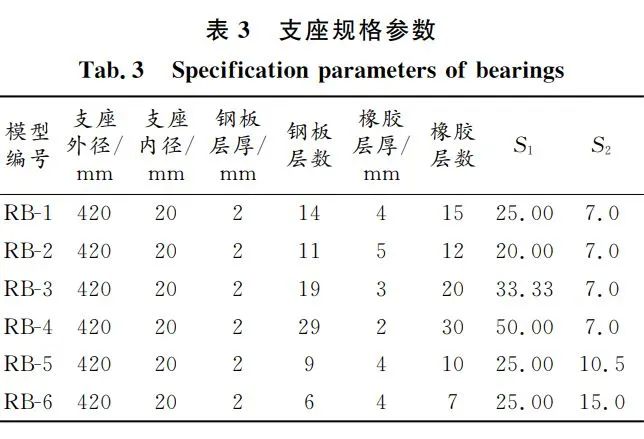

基于以上结论,利用ABAQUS对有初始转角的隔震支座的水平刚度进行参数分析,研究转角对水平刚度的影响与初始转角大小、竖向压力、支座第1形状系数和第2形状系数之间的关系,建立了多个有限元模型,以RB-1为标准模型,各个模型的基本参数如表3所示。为了更直观地研究初始转角对支座水平刚度的影响,计算了各工况下有转角支座水平刚度与无转角支座水平刚度的比值。
ABAQUS橡胶支座仿真:有初始转角的橡胶隔震支座水平力学性能研究的图10

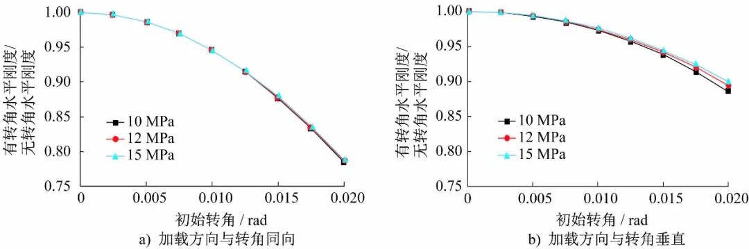

3.1 压力相关性
在5MPa、10MPa和15MPa的竖向压力下,模拟支座RB-1在各个转角下的100%剪应变水平刚度,计算有转角支座水平刚度与无转角支座水平刚度的比值,如图6所示。可以看出,在不同竖向压力下,相同初始转角对支座水平等效刚度的影响程度相差很小。
ABAQUS橡胶支座仿真:有初始转角的橡胶隔震支座水平力学性能研究的图11
图6 不同压力下水平刚度与初始转角关系曲线
Fig.6 Relationship curves between horizontal stiffness and initial rotation angle under different loads

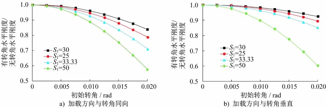

由图7可以看出,随着支座第1形状系数S1的增大,转角对支座水平刚度的影响越大。
ABAQUS橡胶支座仿真:有初始转角的橡胶隔震支座水平力学性能研究的图12
图7 不同S1时水平刚度与初始转角关系曲线
Fig.7 Relationship curves between horizontal stiffness and initial rotation angle under different S1

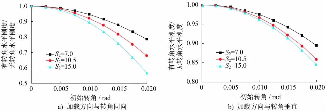

3.3 第2形状系数相关性
由图8可以看出,随着支座第2形状系数S2的增大,转角对支座水平刚度的影响越大。
ABAQUS橡胶支座仿真:有初始转角的橡胶隔震支座水平力学性能研究的图13
图8 不同S2时水平刚度与初始转角关系曲线
Fig.8 Relationship curves between horizontal stiffness and initial rotation angle under different S2

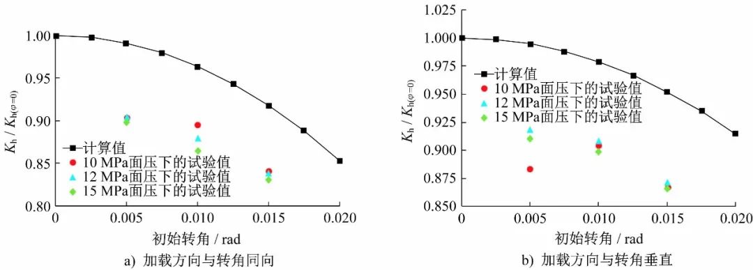

将采用经验公式得到的水平刚度计算值与试验值进行对比,结果如图9所示。由图9可以看出,采用上述经验公式计算得到的有初始转角支座的水平刚度计算值与试验值吻合较好,误差基本在10%左右,且二者趋势一致,该公式可供设计人员参考和使用。
ABAQUS橡胶支座仿真:有初始转角的橡胶隔震支座水平力学性能研究的图16
图9 有初始转角的支座水平刚度计算值与试验值对比
Fig.9 Comparison between calculated results and test results of horizontal stiffness of bearings with initial rotation angles
