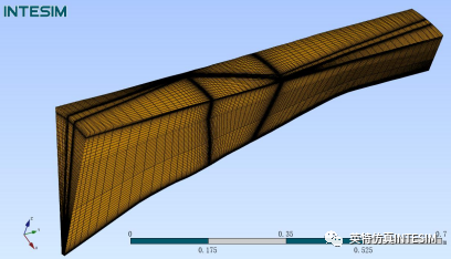

压气机模型
压气机动叶流场仿真分析的图2
单流道计算域

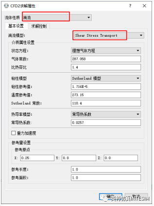

    新建物理模型,选择“Compressible Flow"

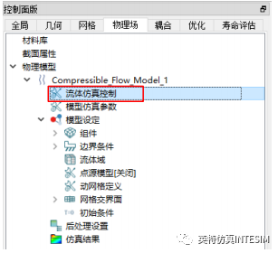

    进行流体仿真控制。
    在基本设置中,流体性质选择“湍流”,湍流模型为SST,介质属性设置为理想气体,粘性模型为Sutherland模型
压气机动叶流场仿真分析的图5
压气机动叶流场仿真分析的图6

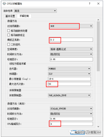

      在求解控制中,对流离散项为REO格式,熵修正系数为0.2;线性方程组求解最大迭代次数设置为50次 ;CFL缩减因子设置为4

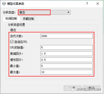

      设置分析类型,迭代次数2000次 • 勾选“自适应CFL”,设置 CFL初始值为5、衰减因子1.5、增长因子0.5、最小值5、最大值10

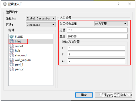

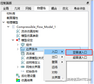

    设置入口边界:
    右键单击"边界条件>入口>亚音速入口” ,选择节点组件“inlet”,“入口设定类型”选择“热力学量”,输入总温318K、总压101325Pa、流动方向为+Y
压气机动叶流场仿真分析的图9

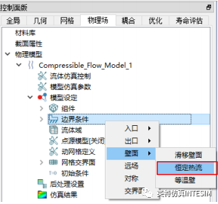

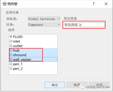

      选择节点组件“hub、 “shround”与“wall_yepian”,设置“恒定热流” 为0,即绝热壁面

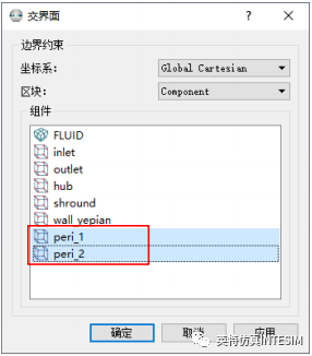

    定义交界面
    在弹出窗口中选中组件“peri_1”和“peri_2”,单击“确定”
压气机动叶流场仿真分析的图13
       设置周期边界条件,选择网格交界面。

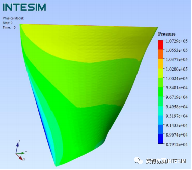

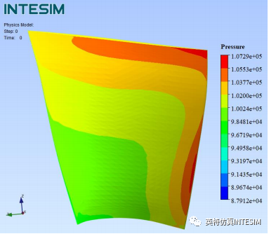

    查看叶片压力云图
压气机动叶流场仿真分析的图14
压力面

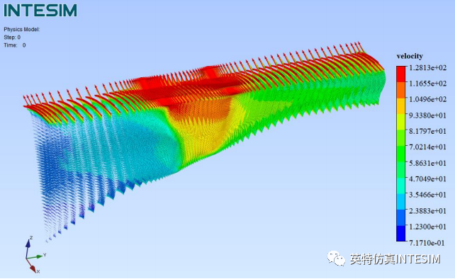

速度矢量图
