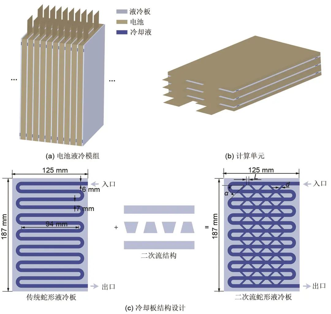

本工作以20 Ah软包电池作为研究对象,该电池液冷模组由液冷板和电池组成,其中电池模组包含25块单体电池并联,每一块电池的尺寸为187 mm×125 mm×9.5 mm,其中正负极柱的尺寸为30 mm×30 mm×0.26 mm,电池由两侧的液冷板进行冷却,液冷板的尺寸为187 mm×125 mm×2 mm,如图1(a)所示。考虑到计算成本,利用整体电池模组的对称性,取其中一个重复单元作为研究对象,如图1(b)所示,包括3块液冷板、2块完整的电池和2块半电池。本工作以传统的蛇形流道作为基础结构,增加二次流结构,设计了一种新型的二次流蛇形液冷板,如图1(c)所示。图1(c)中的二次流结构是由直的主通道和与主通道有一定角度的副通道组成,其中相邻副通道镜像对称。主通道更宽,流道内的流体为主流,副通道内的流体为二次流。这些副通道的存在打通了相邻的主通道,增强了流体扰动。其中液冷板的主要结构参数包括二次流通道的数量 n、通道的宽度 d、通道的角度 α、通道距离 L。表1为电池的物性参数。

图1   几何模型(a)电池模组(b)计算单元(c)冷却板结构设计

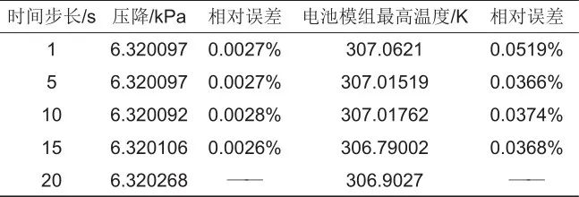

在仿真计算中,计算结果的精度离不开网格数量和时间步长的影响。网格数量越多,计算时间越长,计算精度也越高。时间步长越小,同样面临着更长的计算时间。为同时满足计算精度和计算时间,对传统蛇形液冷板液冷电池模组和二次流蛇形液冷板液冷电池模组进行网格和时间步长无关性验证。图2为传统蛇形流道的网格无关性验证图,从图中可以看到,随着网格数量达到10160521,即图中所标红点处,网格数量继续增加,液冷板的压降△ P和电池模组的最高温度 T max基本不再有变化。表2为传统蛇形流道的时间步长无关性验证表,从表中看到时间步长从1 s增加到20 s,各时间步长的仿真模型的液冷板压降的误差始终在0.01%以下,电池模组的最高温度误差始终在0.1%内。最终选择20 s的时间步长进行仿真。使用同样的验证方法,得到二次流蛇形液冷板电池模组的网格数量为10051731,时间步长为20 s。

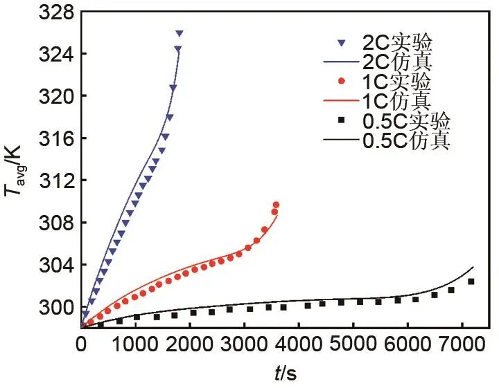

考虑到仿真结果的可靠性,针对单体电池的热模型做了验证,以文献[ 20]中的实验数据对仿真数据进行验证。图3为单体电池热模型验证图,单体电池以1C、2C、3C放电倍率进行放电,放电过程中监测电池表面平均温度。从图中可以看到,以不同放电倍率放电时,仿真和实验所监测的单体电池表面平均温度相差基本都在1 ℃内,故仿真值与实验值相差不大,这也证明仿真结果是准确的。

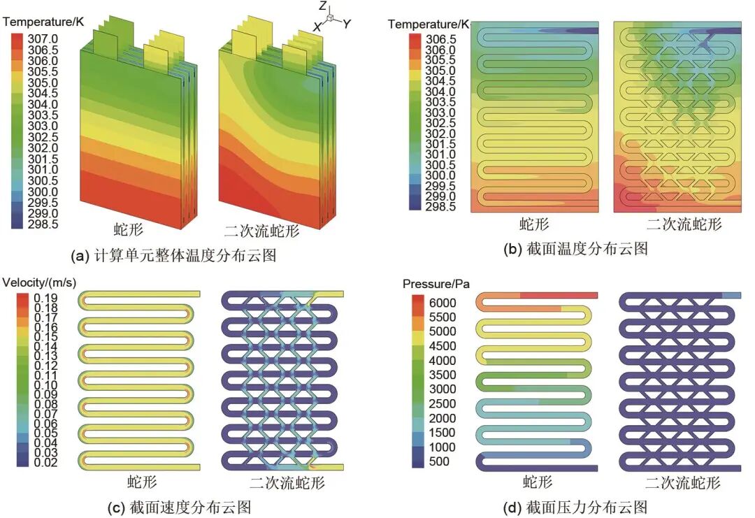

针对电池模组放电结束后的状态做了进一步的研究,如图5所示。图5(a)为计算单元整体温度云图,可以看到蛇形通道的整体温度从进口向出口方向温度逐渐升高,二次流蛇形流道的温度从进口沿着对角线温度逐渐升高。为了进一步探究二次流蛇形流道内部流体流动状态,取计算单元中心截面,即 x=17.25 mm截面,做出截面的温度(b)、速度(c)、压力(d)分布云图。不同于蛇形流道,由于二次流结构打通了蛇形流道中的相邻通道,大部分的低温冷却液从靠近进口的二次流通道抢先一步进入下一级蛇形流道中,导致左侧的冷却效果减弱,且随着一级级的传递,这种影响越来越大,最终导致左下角的热量集中,形成高温区域。从速度分布云图能够更清楚地看到流体的流动状态,蛇形流道由于单向一致的流向,具有更大的速度,大部分流体区域的速度在0.15~0.16 m/s之间,在流道拐弯处由于流向的突然变化,壁面处的流速也随之增大到0.19 m/s。二次流结构的增加破坏了蛇形通道的流动,使各通道的流量被重新分配,且因其狭小的空间加速了冷却液流动,但流体先一步进入下一级也导致了远端的流速小于进口近端的流速。另外二次流结构缓解了蛇形流道带来的大压降,整体流道压力分布更加均匀。

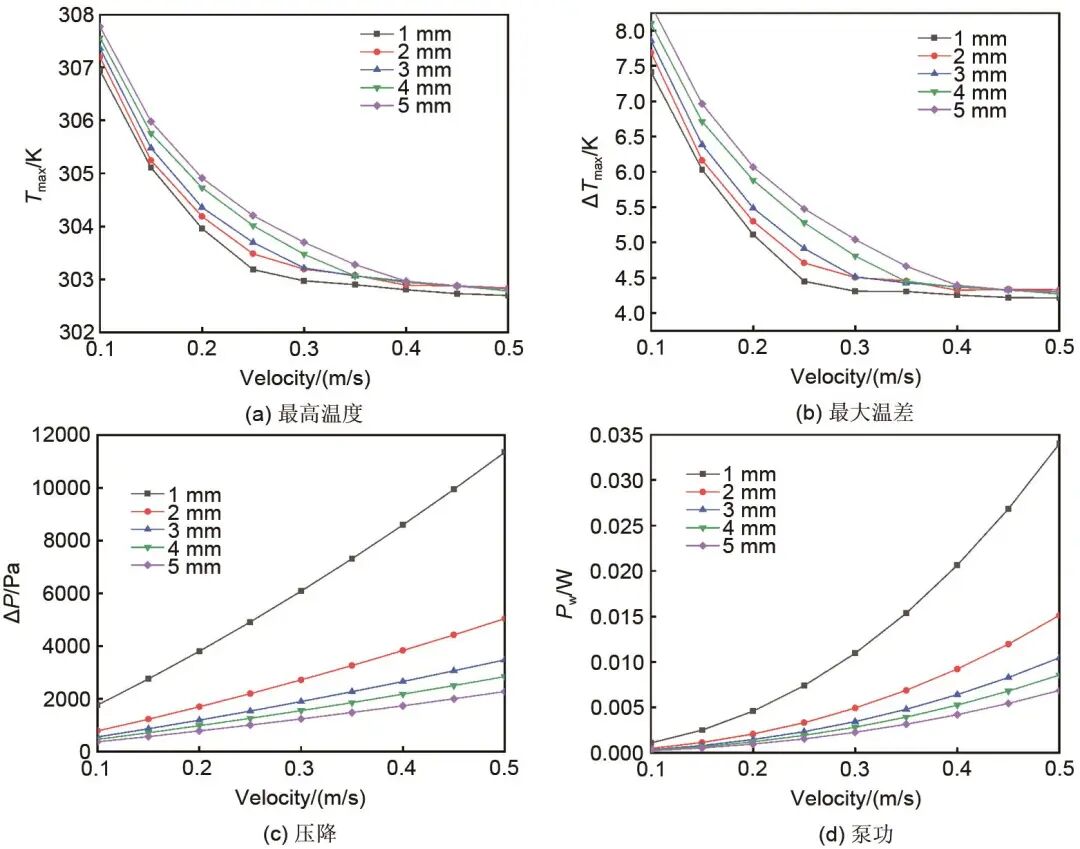

为了分析不同通道宽度 d对系统性能的影响,取1、2、3、4、5 mm五组不同的通道宽度、在0.1~0.5 m/s的流速下进行模拟仿真计算,如图7所示。图7为不同通道宽度对系统性能的影响。从图7(a)、(b)可以看到,随着流速的增大,通道宽度变化对电池模组的最高温度和最大温差带来的影响先逐渐变大后逐渐变小,当流速大于0.4 m/s后,通道宽度的改变基本不会影响系统的热力学性能,最高温度维持在303 K左右,最大温差维持在4.5 K左右。在同一流速下,随着通道宽度的增大,电池模组的最高温度和最大温差逐渐增大,1 mm时的最高温度和最大温差最小,但是1 mm和5 mm的最高温度和最大温差相差也仅为1 K左右。这说明同样通道宽度对系统的冷却效果影响不大。从图7(c)、(d)看到,随着流速的增大,系统的压降和泵功逐渐增大;在同一流速下,通道宽度越大,压降和泵功越小,这是因为通道宽度变大意味着冷却液的流动阻力减小,则需要更少的动力去驱动冷却液流动。当通道宽度为5 mm时,泵功相比于1 mm的通道宽度节省了79.9%。

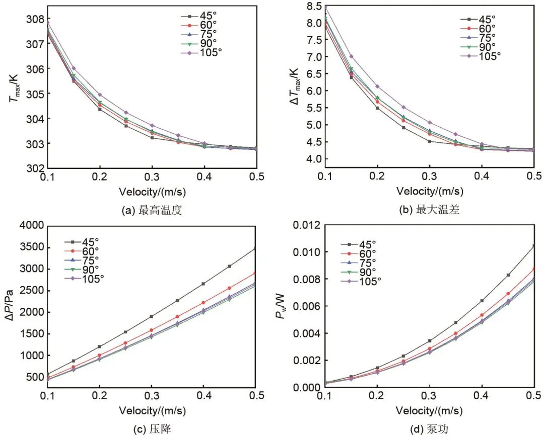

为了分析通道角度对于系统性能的影响,取45°、60°、75°、90°、105°五组不同的通道角度,在0.1~0.5 m/s的流速下进行模拟计算,其结果如图8所示。图8即为不同通道角度 α带来的影响,从图8(a)、(b)可以看出,随着流速的增大,电池模组的最高温度和最大温差逐渐减小,最高温度从308 K降低到303 K,最大温差从8.5 K降低到4.5 K;在同一流速下,随着通道角度的增大,电池模组的最高温度和最大温差逐渐增大,0.4 m/s之后,流速增大和通道角度改变都不会再对电池模组的热力学性能产生影响,电池模组最高温度维持在303 K左右,最大温差维持在4.5 K左右。当通道角度为105°时,相比于45°,最高温度和最大温差升高了1 K左右。这主要是因为通道角度变大,意味着通过二次流通道的流体流通体积减小,且流体的混合减缓,也就减弱了液冷板的传热效果,但是整体来看,通道角度的改变对于电池模组的热力学性能影响不大。从图8(c)和(d)可以看到,随着流速的增大,系统的压降和泵功逐渐增大;随着通道角度的增大,压降和泵功都逐渐减小,75°之后,通道角度的改变不再对泵功和压降产生影响。当流速为0.5 m/s时,通道角度为75°的泵功比通道角度为45°时,减少了24.9%,压降降低了23.5%。这主要是因为通道角度变大,流体通过二次流通道的距离缩短,沿程阻力减小,压降和泵功也随之减少。但是综合来说,通道角度的改变对于系统的冷却效果和泵功消耗方面影响都不是特别大。
