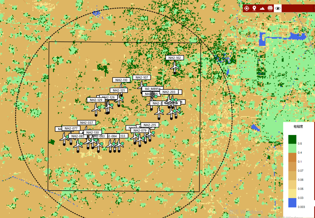

为对比不同精度粗糙度在风资源评估中对结果的影响,现以某平原项目为例,采用不同粗糙度数据作为输入进行仿真模拟(其他仿真输入条件保持一致),对比哪种粗糙度数据对仿真结果更为有利。该项目地形地貌表现为平原,村庄、农田、树林分布其间,表征地形地貌的粗糙度和测风塔与机位分布图如下:
风电场CFD仿真选择不同精度粗糙度数据的效果对比分析的图1
图1  ESA10m-2020定向粗糙度示意图
风电场CFD仿真选择不同精度粗糙度数据的效果对比分析的图2
图2 ESA300m-2010定向粗糙度示意图
不同粗糙度建模下,2个测风塔风速互推模拟情况如下:

对比两个数据源定向结果,ESA10m-2020、ESA300m-2010对平原项目不同地类区分中,均将成片民居及村镇识别为粗糙长度为0.4,其中ESA10m对成片树林识别为0.5,ESA300m识别较少且识别为粗糙长度为0.3,对比来看,ESA10m模拟更符合当地地形地貌分布情况。
从此平原项目的风速推算发现,在使用CFD仿真软件进行风资源评估时,使用ESA10m-2020版本数据源时,风速模拟的模拟误差较小,且切变的模拟也与实际更接近。
