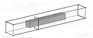

几何模型如图1所示,该模型为一矩形流道中存在阻挡的壁面。

3. 切割基本块
在有壁面位置对基本块沿壁面边界进行切割。
  • 单击Blocking标签页下的Split Block按钮CFD-3D结构中的内部2D几何边界案例的图3。
  • 在功能面板中单击Split Block按钮CFD-3D结构中的内部2D几何边界案例的图4。
  • 在壁面位置进行切割,这里需要切两次,将原始块分割成4个块。
切割后的块如图3所示。

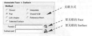

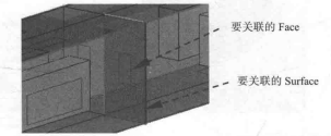

5. 进行面关联
这一步非常重要,需要将Face关联到2D面上,否则无法生成内部面网格。面关联的具体操作方式如下。
  • 单击Blocking标签页下的Associate按钮CFD-3D结构中的内部2D几何边界案例的图8。
  • 单击设置面板中Associate Face to Surface按钮CFD-3D结构中的内部2D几何边界案例的图9。设置面板如图4所示。
  • 选择图5中的Face及Surface进行面关联。
CFD-3D结构中的内部2D几何边界案例的图10
图4   设置面板
CFD-3D结构中的内部2D几何边界案例的图11
图5   面关联设置
提示:这一步非常重要。若要想在3D模型中生成2D网格,则必须将Face关联到相应的面上。
