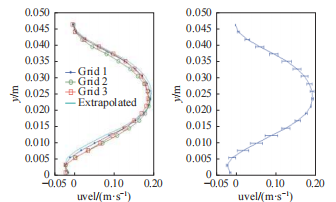

网格的拓扑关系、黏性网格的第一层高度、增长率以及网格的空间分布等因素决定了网格的质量,也影响了CFD计算的收敛以及数值模拟的最终结果。如图1所示,Celik等[48]在Richardson外推方法的基础上提出了网格收敛性指标(GCI),并以此研究了网格数量对二维后台阶流动计算结果的影响,结果表明,在速度接近0时轴向速度对网格的敏感度最大。
综述 | CFD不确定度量化方法研究综述的图4
图 1  二维后台阶流动轴向速度分布[48]

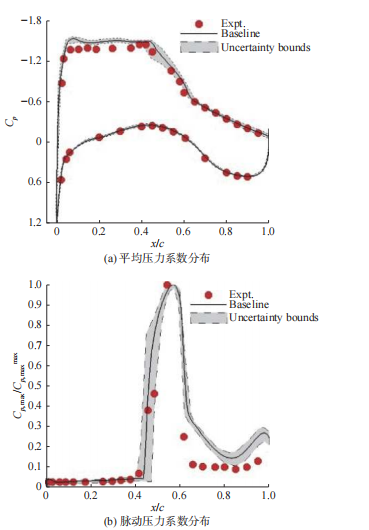

CFD流场求解过程涵盖了湍流模型、离散方法和数值格式等核心要素。这些模型代表了对物理问题的近似,然而不同的方法依据不同的假设,其近似的程度也有所不同,对这些要素的不确定性进行量化分析是CFD计算和可信度评估的核心环节。目前在流场计算这一层级的工作主要集中在湍流模型以及来流边界条件这两个方面。如图3所示,Zhu等[61]采用概率配置点方法考察了来流条件不确定性对NASA0714翼型跨声速抖振状态气动特性的影响。研究表明,激波运动区域对于来流条件十分敏感。
综述 | CFD不确定度量化方法研究综述的图8
图 3 NASA SC(2)-0714 翼型表面压力系数及
脉动压力系数不确定带[61]

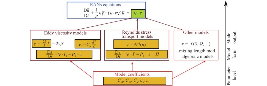

Duraisamy等[67]将RANS湍流模型中的不确定性来源归纳为以下四个方面:系综平均导致的不确定性、雷诺应力函数和运算表达的不确定性、模型中函数形式的不确定性以及模型系数的不确定性。图4中以雷诺应力输运模型和线性涡黏模型为例,标注出湍流模型中可能存在的不确定性来源。
综述 | CFD不确定度量化方法研究综述的图10
图  4  不同类别的湍流模型以及其中的不确定性来源[67]
