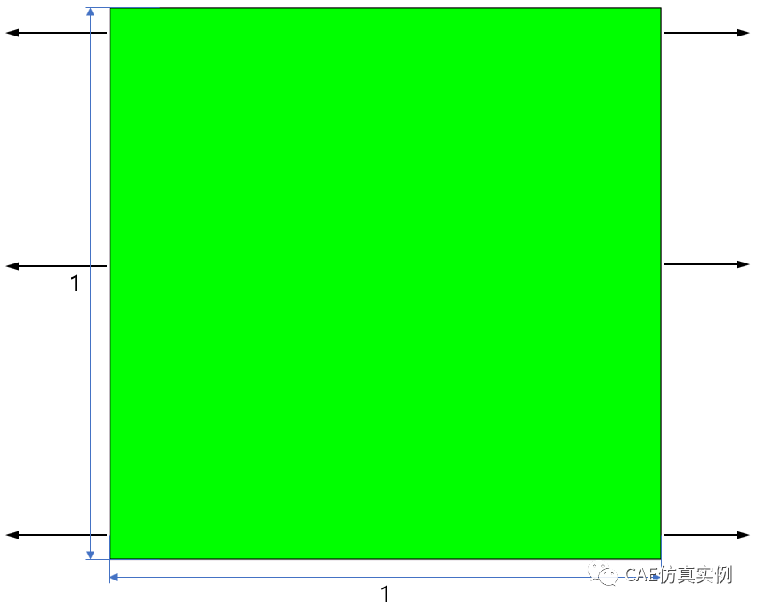

     已知的数据包括一组单向试验数据、一组应力-塑性应变试验数据0.099/0.26/0.51应变水平的加载/卸载循环变形试验数据。输入这些数据,对单位单元的变形进行分析,将得到的响应曲线与试验数据进行比较和评估,获得相应的材料参数。如下图所示,单位单元经历0.099/0.26/0.51三个应变水平的变形循环。

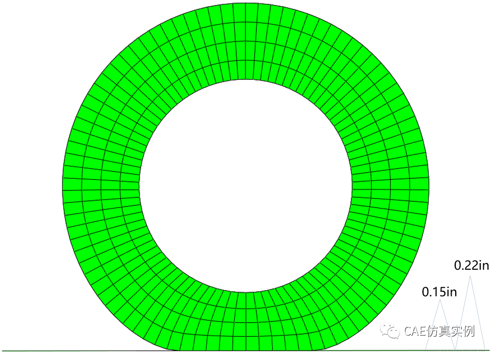

     静态分析中,圆盘与刚性平面接触,通过刚性面的位移来控制结构的变形。第一个循环最大位移为0.15in,第二个循环最大位移为0.22in。作为对比,分别使用Abaqus/Standard和Abaqus/ Explicit两种分析方法。

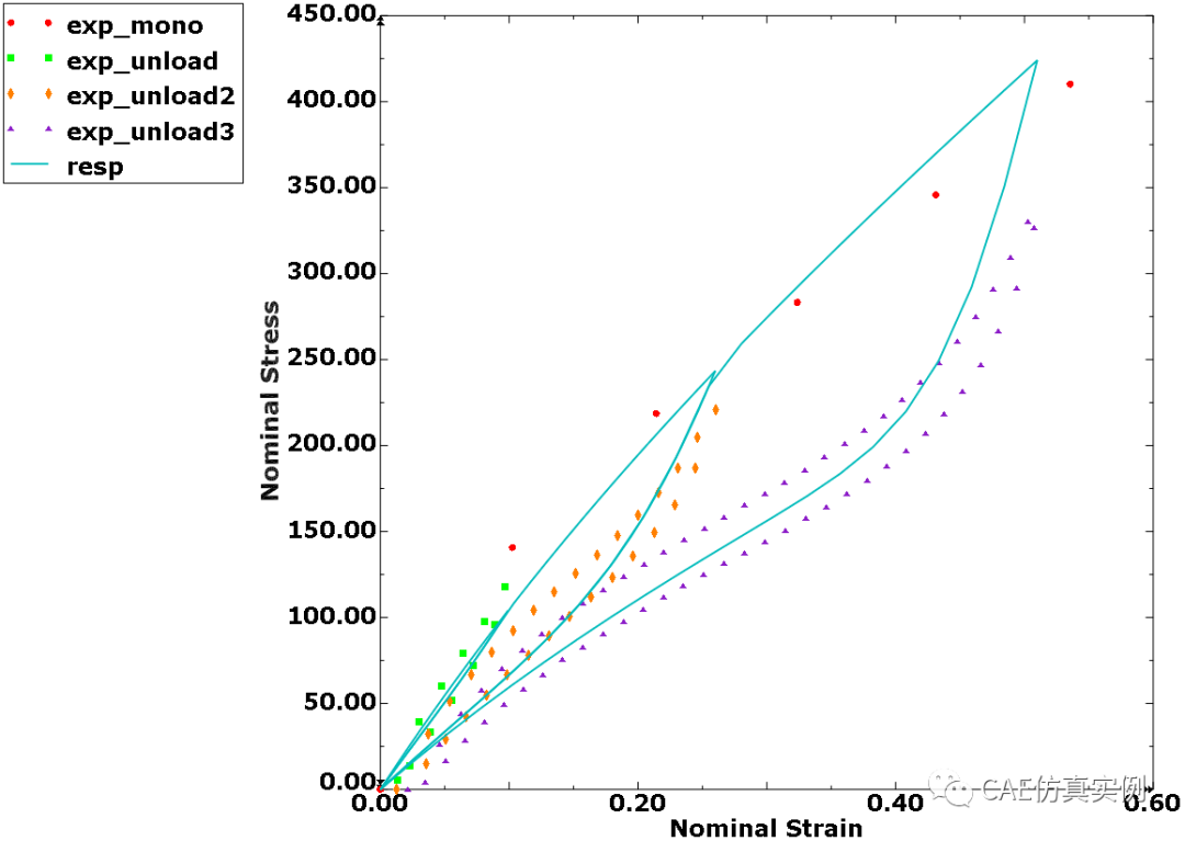

     下图是该单元的应力-应变曲线与试验数据的对比,其中分别是超弹性试验数据、0.099/0.26/0.51应力水平的变形循环数据、单元应力-应变曲线。在.dat文件中得到Yeoh超弹性模型的参数C 10 =191.32,C 20 =4.94,C 30 =0.53,并使用微小的可压缩参数D 1 =5E-6(显式分析中为5E-5)。在后续计算中,超弹性通过输入以上参数实现,但Mullins效应属性和永久变形属性则直接通过输入试验数据实现。因为在计算过程中,Abaqus会自动进行材料数据转换。可以看出在指定的应力水平下,分析得到的卸载/加载循环是单一曲线,这与试验数据不同。这是因为试验过程中材料是渐进损伤的。

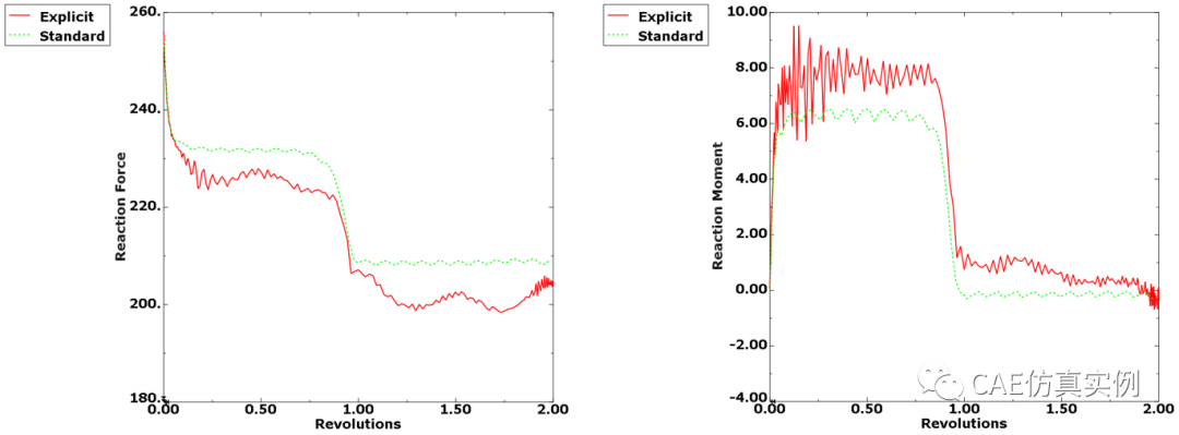

     下图是Abaqus/Standard和Abaqus/Explicit分析的圆盘静态反力-位移和损伤-时间历程数 据。图中包括两个变形周期。
     在第一个周期中,由于Mullins效应损伤,卸载响应比加载响应更软。在第二个周期中,未 超过0.15 in位移的响应与第一个周期的卸载过程相同。超过这一点,响应是第一个周期加载段的外延。
     在第一个周期的加载过程中,随着变形引起损伤的增加,能量耗散也增加。在第一个周期的卸载过程中和第二个周期的加载过程中,位移达到0.15 in之前,损伤都不会增加,能量耗散也不会增加。当位移超过0.15 in之后,损伤进一步增加,能量耗散也进一步增加。在最后的卸载过程中,能量损耗保持不变。
     虽然Abaqus/Standard和Abaqus/Explicit仿真的位移-时间历程不同,但总位移是相同的。结果表明,两种分析的能量损耗-时间历程在斜率上存在一定差异,但每个阶段结束时的总能量耗散是相同的。

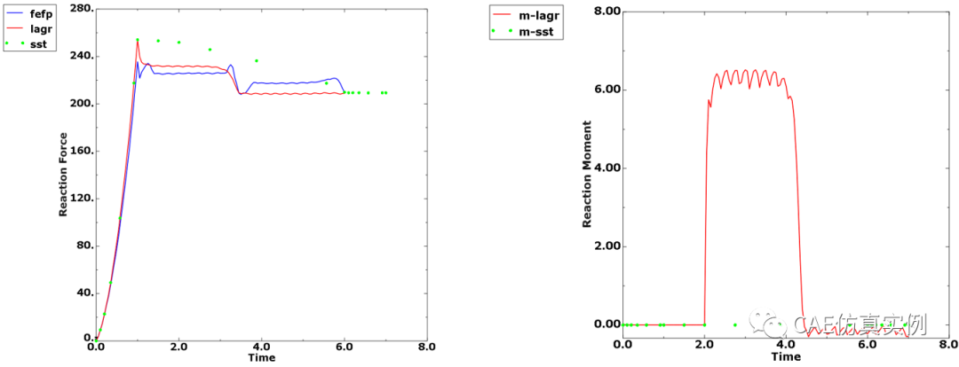

     以下两 图是滚动分析中的反力和反力矩响应曲线。fefp表示考虑永久变形的拉格朗日法分析、lagr表示不考虑永久变形的拉格朗日法分析、sst表示不考虑永久变形的稳态传输分析。
     反力结果表明,在加载过程中反力增大。在圆盘第一圈旋转时减小。反力的减少是材料损伤的结果。在圆盘第二圈旋转时,反力保持不变,损伤保持不变。包含与不含永久变形相比结构更软,并且当圆盘在刚性平面上滚动时,压痕区域中存在永久变形。在附加的稳态传输分析步中,反力逐渐过渡,逐渐增加Mullins效应。在正常的稳态传输分析步中,反力保持在前一分析步结束时的值,这说明了Mullins效应损伤与旋转角速度无关。
     反力矩结果表明,如果无Mullins效应,则接触力关于一个与刚性平面垂直且过轴的平面对称,旋转圆盘应无反力矩。然而,由于Mullins效应损伤,接触力是不对称的。第一圈旋转时的反力矩不是零,第二圈旋转时反力矩减小到零(损伤不再增加)。稳态传输分析结果不包括第一次旋转的瞬态解,反力矩始终为零。

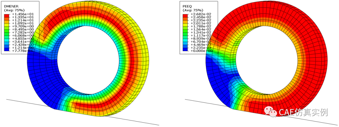

     下图是旋转四分之三圈时的能量耗散和永久应变云图。结果表明,已通过接触区域的材料有损伤和永久变形,尚未通过接触区域的材料中无损伤或永久变形。
