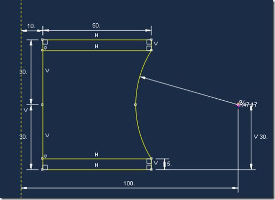

橡胶支座的几何尺寸均已知(该图是通过支座旋转轴的一个半切面)
ANSYS与ABAQUS比较之实例7---橡胶垫圈的受压分析的图5

1. 创建部件
根据上述尺寸创建草图,创建一个轴对称柔性部件,并分割为两部分,结果如下图。

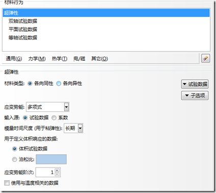

对于橡胶,定义超弹性材料,确定对于应变势能使用多项式,而该多项式是用试验数据插值得到的。
ANSYS与ABAQUS比较之实例7---橡胶垫圈的受压分析的图9
对于试验数据,分别输入单轴,双轴,平面试验数据。
ANSYS与ABAQUS比较之实例7---橡胶垫圈的受压分析的图10ANSYS与ABAQUS比较之实例7---橡胶垫圈的受压分析的图11ANSYS与ABAQUS比较之实例7---橡胶垫圈的受压分析的图12
进行数据插值,获取多项式的系数
ANSYS与ABAQUS比较之实例7---橡胶垫圈的受压分析的图13

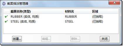

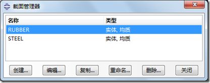

3. 定义并分配截面属性
创建两种截面属性,分别索引两种材料模型
ANSYS与ABAQUS比较之实例7---橡胶垫圈的受压分析的图14
将这两种截面属性分配到几何图形中对应的面域
ANSYS与ABAQUS比较之实例7---橡胶垫圈的受压分析的图15

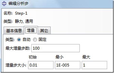

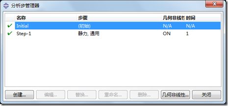

5. 设置分析步
只设置一个分析步,打开大变形开关,
ANSYS与ABAQUS比较之实例7---橡胶垫圈的受压分析的图16
设置初始时间步长为0.01
ANSYS与ABAQUS比较之实例7---橡胶垫圈的受压分析的图17

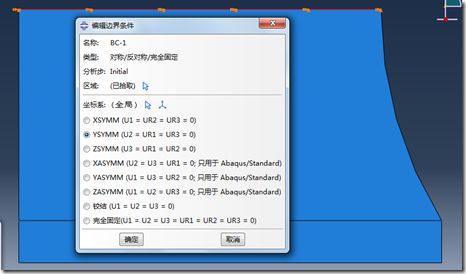

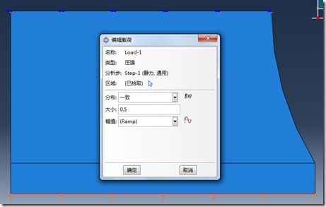

6. 定义载荷和边界条件
对于上边线,定义对称边界条件
ANSYS与ABAQUS比较之实例7---橡胶垫圈的受压分析的图18
对于下边线,在第一个分析步中施加均布载荷
ANSYS与ABAQUS比较之实例7---橡胶垫圈的受压分析的图19

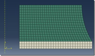

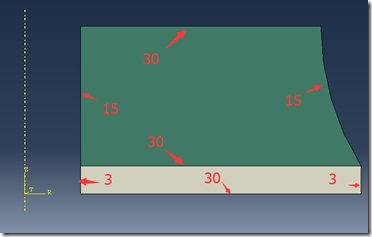

7. 划分网格
对各边指定下图所示的网格划分份数
ANSYS与ABAQUS比较之实例7---橡胶垫圈的受压分析的图20
使用四边杂交轴对称单元CAX8H划分网格,结果如下
ANSYS与ABAQUS比较之实例7---橡胶垫圈的受压分析的图21

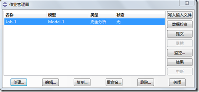

8. 创建作业并提交
ANSYS与ABAQUS比较之实例7---橡胶垫圈的受压分析的图22

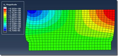

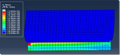

9. 后处理
观察橡胶支座的变形。最后时刻的变形
ANSYS与ABAQUS比较之实例7---橡胶垫圈的受压分析的图23
最后时刻的米塞斯应力
ANSYS与ABAQUS比较之实例7---橡胶垫圈的受压分析的图24
