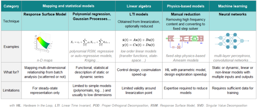

1 模型降阶(ROM)的不同技术
1列出了常用于系统仿真的ROM技术,以及一些指南和限制条件。下面通过飞行性能集成仿真的典型案例展开介绍ROM技术的应用:本案例中可以应用基于物理模型的人工降阶和基于神经网络的降阶两种方式来减少燃气轮机性能的模拟时间。

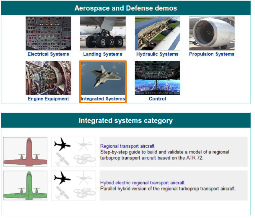

下面以Simcenter Amesim软件附带的Aerospace and Defense demos中支线飞机系统集成模型为案例进行介绍。
基于Simcenter-Amesim加速仿真的模型降阶案例的图32 Simcenter Amesim飞机性能模型

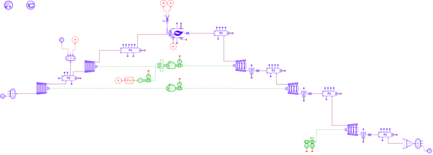

该支线飞机模型由飞行动力学、飞行控制、飞行任务和动力装置等四部分组成,其中动力装置模型如图3所示,为了与降阶后的模型进行区别此处称为基准模型。使用一台普通的笔记本电脑完成基准模型的仿真,查看运行后的统计数据。发现模拟大约1个半小时的飞行任务大概需要1分钟。 尽管这个单次仿真运行时间看着还不错,但是如果用该基准模型模拟飞机在飞行包线数百个点的性能仍会很耗时。
基于Simcenter-Amesim加速仿真的模型降阶案例的图4
3  三轴涡轮螺旋桨发动机的模型

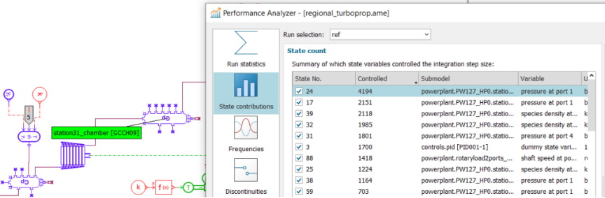

查看模型性能分析器,它提供模型中所有状态变量控制积分时间步长的列表。如图4所示,状态贡献最大的是动力装置,尤其是涡轮螺旋桨发动机模型。
基于Simcenter-Amesim加速仿真的模型降阶案例的图5
4  模型性能分析器

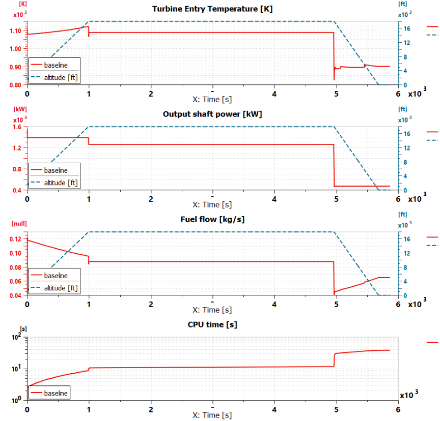

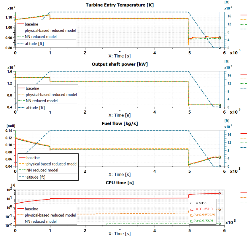

仿真结果如图5所示,第一个子图为涡轮入口温度,将其与海拔剖面一起绘制,以帮助了解其在任务期间的演变;第二个子图为涡轮螺旋桨轴功率以及高度剖面图,发动机控制器在每个飞行阶段保持恒定的功率;第三个子图为发动机的油耗;最后一个子图以对数刻度显示模型运行的CPU时间。
基于Simcenter-Amesim加速仿真的模型降阶案例的图65 基准模型性能仿真结果

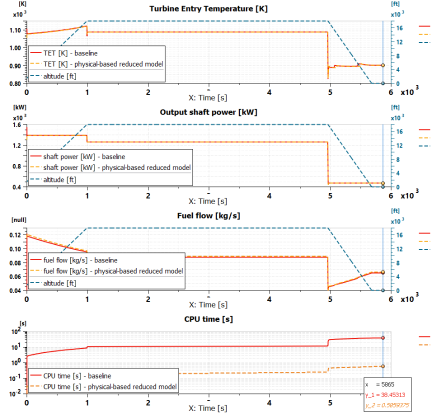

基于Simcenter-Amesim加速仿真的模型降阶案例的图76  基准模型和物理降阶模型仿真结果对比
基准模型和物理降阶模型仿真结果对比如图6所示,由第二个子图可看出结果曲线基本重合,降阶带来的误差可以忽略不计,但仿真速度显著提高,统计结果表明CPU时间减少了近70倍。5865秒(1小时38分钟)的完整飞行任务现在可以在0.586秒内执行,降阶后的模型单次仿真的CPU时间不到1秒。

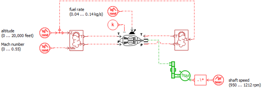

为了创建用于训练和验证的一致性数据集,我们对基准模型进行修改,让系统的边界条件在一定的数值范围内随机变化。输入边界条件包括高度、马赫数、燃油流量和主轴转速;输出变量是轴扭矩和涡轮入口处的温度,修改后的模型如图7所示。
基于Simcenter-Amesim加速仿真的模型降阶案例的图8图7用于创建数据集的发动机模型

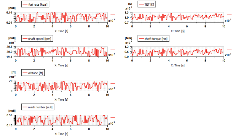

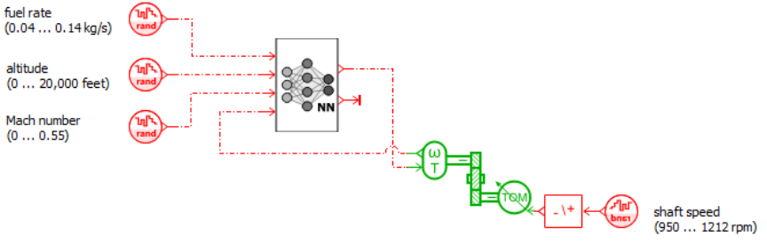

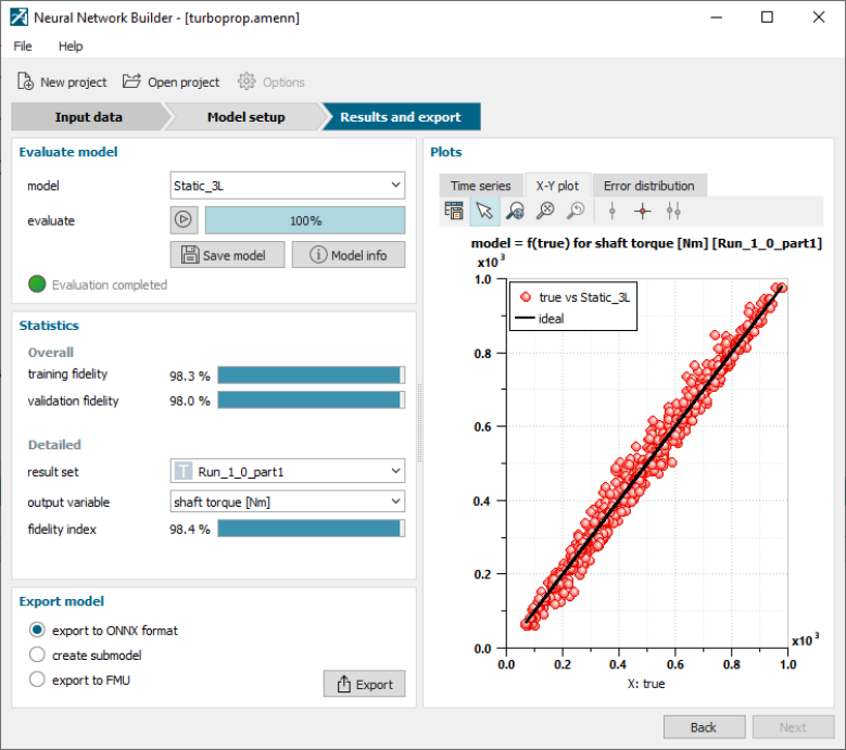

8为生成的数据集图,左边是输入,右边是输出。鉴于仿真目的集中在低频动力学上,选择了一个静态神经网络模型进行训练。图9为验证步骤,整体训练和保真度指数为98%。神经网络生成器的结果是嵌入神经网络模型的组件,将生成的组件进行替换得到如图10所示的仿真模型。
基于Simcenter-Amesim加速仿真的模型降阶案例的图9图8 训练数据集
基于Simcenter-Amesim加速仿真的模型降阶案例的图109  神经网络模型验证步骤
基于Simcenter-Amesim加速仿真的模型降阶案例的图11图10 神经网络降阶模型替换后的模型
基于Simcenter-Amesim加速仿真的模型降阶案例的图12图11基准模型、物理降阶模型和神经网络降阶模型仿真结果对比
如图11所示,将神经网络降阶模型与基准模型、物理降阶模型的仿真结果进行对比。在巡航阶段神经网络模型的仿真结果趋势与基准模型十分吻合,相对于基准模型在下降阶段的最大误差低于2%,这通常是可接受的。由于CPU时间减少了大约2500倍,现在可以在0.015秒内执行5865秒(1小时38分钟)的完整飞行任务,这个模型足以支持仿真工程师进一步开展数百或数千次快速仿真迭代来覆盖整个设计空间。
