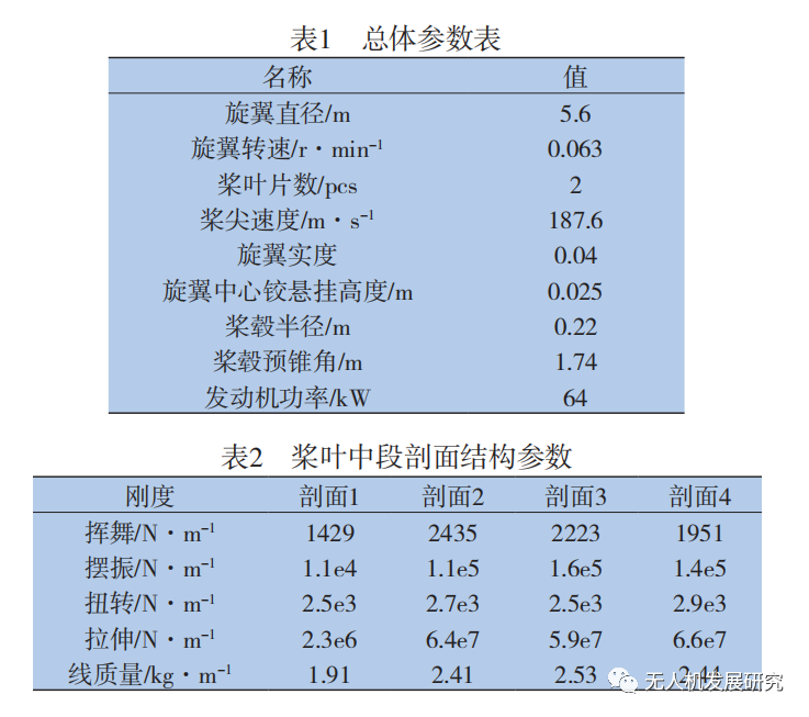

跷跷板式旋翼桨毂,两片桨叶共用一个水平铰,没有垂直铰,仍然有轴向铰[3]。两片桨叶的离心力在中心水平铰处平衡,水平铰不承受离心力,其轴承载荷大大减轻。为降低一阶挥舞运动导致的摆振面一阶谐波哥氏力,采用悬挂式结构,即共用的水平铰比两片桨叶轴线的交点高出一个距离;为充分利用离心力的卸载作用,桨毂设有结构预锥角,即两片桨叶不在同一条直线上,而是上跷一个角度[4]
2.2结构设计

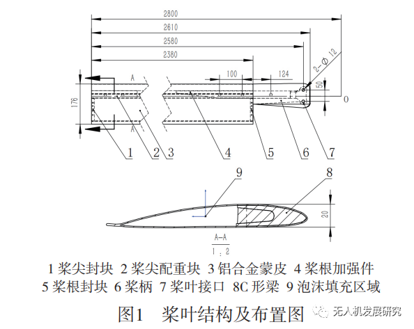

桨叶采用金属桨叶,其组成形式以及接口尺寸如图 1 所示。其组成由典型的铝合金蒙皮和 C 形的铝合金梁组成。在桨叶根部桨柄处,采用 C 形梁和铜合金桨根加强件对桨柄和桨根进行加强,在桨叶桨填充特定泡沫。在桨尖和桨根均用铝合金封块与蒙皮机械连接。为使得配对的两副旋翼具有较好的动平衡,在桨尖 C 形梁槽内,固定铜合金配重块进行调节。
一种无人直升机旋翼桨叶设计与动力学试验的图4
旋翼系统的旋翼半径R 为 2.8m。桨叶翼型布置为7.5%R(220mm)~1R,桨叶厚度为 0.71%R 的翼型,采用等弦长设计其弦长为 176mm 且无扭转角,桨尖形式为矩形桨尖,翼型截面如图 3。桨叶结构参数采用专用设计软件 Bladesign 进行计算,需要选取桨叶 4 处剖面分别进行计算。其中桨叶中段典型剖面计算结果见表2。桨叶的结构刚度为动力学校核计算提供了设计输入,桨叶动力学计算软件采用直升机专用设计软件CAMRAD II 计算。

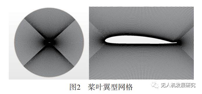

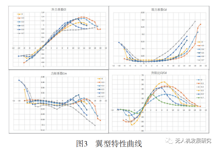

翼型的升阻力特性通过 CFD 软件进行计算,计算采用二维定常求解器,湍流模型选择 S-A 模型,翼型表面设为壁面边界条件,远场设为压力远场边界条件 [5]。网格采用 O- 型结构网格,计算域半径 3.25m,网格数量为 84 万,计算得出壁面 Y+ 值在 1~30 之间 , 符合要求,网格示意图 2。
一种无人直升机旋翼桨叶设计与动力学试验的图7
通过 CFD 计算得到了翼型在 0 和 0.3~0.7 马赫数下的翼型升力系数特性曲线,计算结果如图 3 所示。

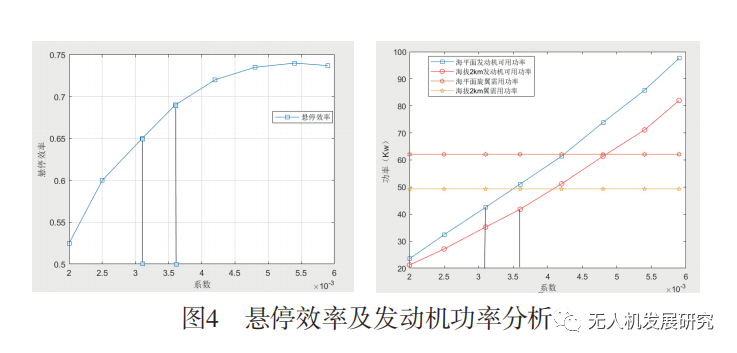

根据气动仿真计算,在无气动干扰下单幅旋翼悬停状态的计算,用以评估旋翼的悬停能力,结果如图4 所示。在海平面,拉起 330kg 重量,旋翼需用总距为7°,悬停效率为 0.65 ;需要的功率为 41.7kW,比发动机可提供给旋翼用的功率 61kW 有较大的余量。
在海拔 2000m,拉起 330kg 重量,旋翼需用总距为8°,悬停效率为 0.70,相对海平面有所提高。需要的功率为 42.3kW,比发动机可提供给旋翼用的功率 49.4kW余量已经很小,此时的垂直爬升速度基本只有 2m/s。

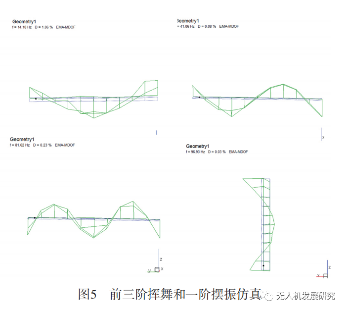

通过单片桨叶动特性试验,确定桨叶的固有频率、振型和模态阻尼,以验证理论计算的准确性和修正结构参数 [6] 。桨叶用软橡皮绳悬挂,悬挂系统的固有频率由橡皮绳的悬挂长度决定,假设悬挂长度为 L 米。依据摆动固有频率计算公式 一种无人直升机旋翼桨叶设计与动力学试验的图11 ( g=9.8m/s2),得出悬挂系统的固有频率 f1,应满足 f1 小于试验机最低固有频率 1/3,且构成自由 - 自由状态。 试验频带为2~70Hz。 测量单片桨叶自由 - 自由状态前三阶挥舞、前二阶摆振、一阶扭转的固有频率、阻尼和振型。
根按所测试的振型特点布置测点。如挥舞振型,则只要在桨叶末端布置一个测点,测试桨叶横向(Z)振动;摆振振型,在桨叶末端布置一个传感器,测试桨叶摆动方向(Y)振动;扭转振型,在桨叶末端的边缘布置一个传感器,测试桨叶横向(Z)振动。
桨叶模态参数识别试验,采用力锤跑点法,试验前应在桨叶上确定好力锤激励位置。力锤激励方向与所测试的振型有关,比如挥舞振型,则只要沿着桨叶长度方向设置激励点,力锤沿着桨叶面中线横向方向(Z)进行激励;摆振振型,则沿着桨叶长度方向,沿着边缘设置若干激励点,力锤沿桨叶摆动方向(Y)进行激励;扭转振型,则在桨面上,沿桨叶边缘设置若干激励点,力锤沿着桨叶面边缘横向方向(Z)进行激励。
4.2仿真与试验对比

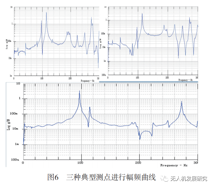

动特性仿真主要针对桨叶的前三阶挥舞、前两阶摆振和一阶扭转进行,然后对典型测点进行幅频曲线测试(图 5、6)。

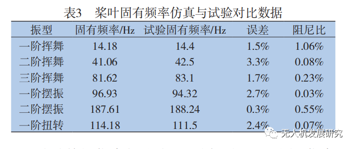

动特性试验误差应小于 5%,试验误差通过调整频率分辨率(相对误差 = 频率分辨率 / 最小模态频率×100%)达到控制精度,根据频率带宽设置谱线数,使测试系统频率分辨率达到最佳。动特性仿真与试验对比(表 3)可以看出,仿真与试验误差最大为 3.3%。验证了桨叶结构设计参数的正确性,可以用做桨叶动力学计算。

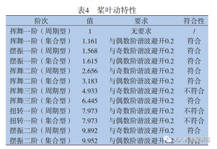

旋翼动特性计算状态为额定转速,中立总距 5°,不考虑操纵线系刚度,结果见表 4。
一种无人直升机旋翼桨叶设计与动力学试验的图16

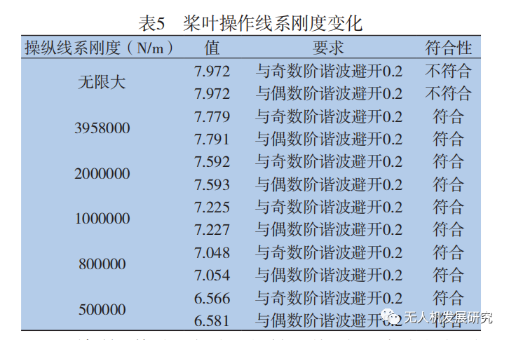

从表 4 结果可看出,除挥舞三阶(周期型)固有频率对应的值为4.933不符合设计要求,但已接近50Hz 的高频,一般振动要求范围在 45Hz 以上可不做要求;为考虑操纵线系刚度对旋翼扭转一阶固有频率的影响,进行灵敏度分析计算,结果见表 5。
从桨叶操作线系刚度表可以看出,由于桨叶的扭转刚度较大,扭转一阶固有频率很高,即使在很低的操纵线系刚度 500000N/m,扭转一阶固有频率对应值也是6.5 以上;在操纵线系刚度的估算值2600000N/m,扭转一阶固有频率对应值约为 7.64,也较好避开了气动力 8Ω 谐波,不会引起操纵系统大的振动。

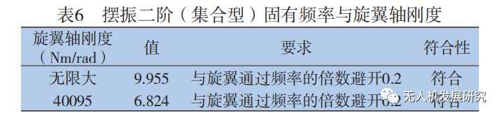

对旋翼 / 传动 / 发动机扭转系统,主要考虑扭振动特性及与发动机控制的稳定性问题,旋翼与传动及发动机耦合后,主要摆振二阶(集合型)固有频率,影响参数主要是旋翼轴刚度  [7] 。结果见下表 6。
一种无人直升机旋翼桨叶设计与动力学试验的图18
    由于桨叶的摆振刚度较大,摆着二阶固有频率很高 [8]。在操纵线系刚度的估算值 40095Nm/rad,摆振二阶固有频率从 9.955 下降为 6.824,说明旋翼轴的刚度较小,对摆振二阶频率影响较大,但有效避开了旋翼通过频率 6Ω,不会引起扭振系统大的强迫振动。
