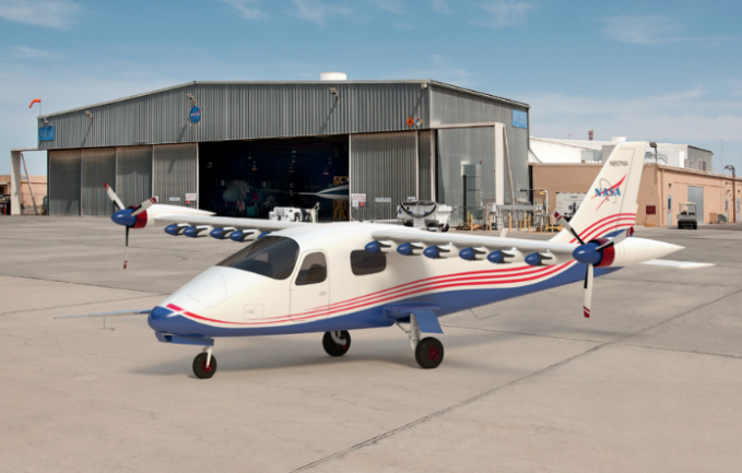

与常规飞行器相比较,分布式电推进飞行器全机性能主要由分布式动力系统与机翼之间的耦合特性所决定,因此其气动设计问题已由传统机翼的干净外形设计问题转变为分布式动力与机翼强耦合下的最优特性设计问题,这对分布式电推进飞行器的动力系统和机翼等均提出了不同的要求。如美国X-57全电飞机所采用的分布式螺旋桨就与传统螺旋桨不同,它是作为一种特殊的增升装置,以改善飞机滑跑起降状态下的升力特性为目标进行设计,被称为“高升力螺旋桨”。因此,需要进一步结合分布式电推进飞行器发展,探讨新型高性能动力单元和分布式动力系统的设计思想和设计方法,为下一步开展创新性研究提供建议和指引。
分布式电推进飞行器高性能螺旋桨设计的图2
图1 X-57分布式电推进飞行器

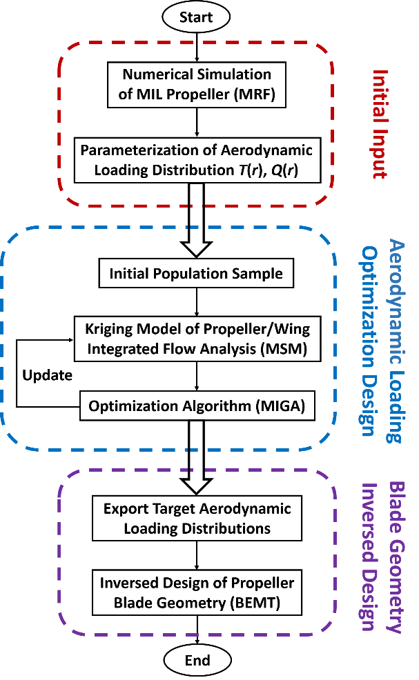

文章首先对模拟螺旋桨旋转运动的数值方法进行介绍和算例验证,包括多重参考坐标系方法、面源法和叶素动量理论方法3种,保证螺旋桨数值模拟和数值设计的准确性和可靠性。其次,对所发展的如下图所示高性能螺旋桨优化设计方法框架和设计步骤进行介绍和分析,设计过程主要包括螺旋桨桨叶气动载荷分布获取,螺旋桨桨叶气动载荷分布优化设计,以及任意环量分布下的高性能螺旋桨桨叶快速反设计。
分布式电推进飞行器高性能螺旋桨设计的图4
图2 分布式电推进飞行器高性能螺旋桨混合设计
流程框架

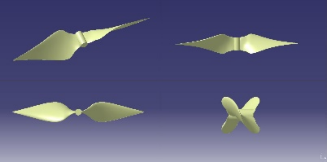

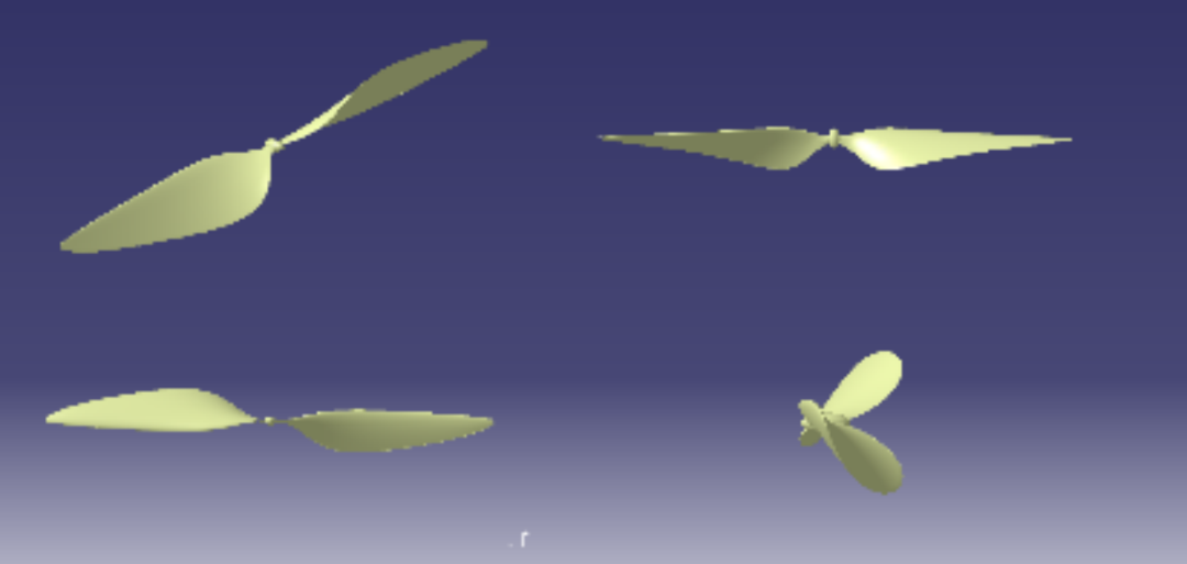

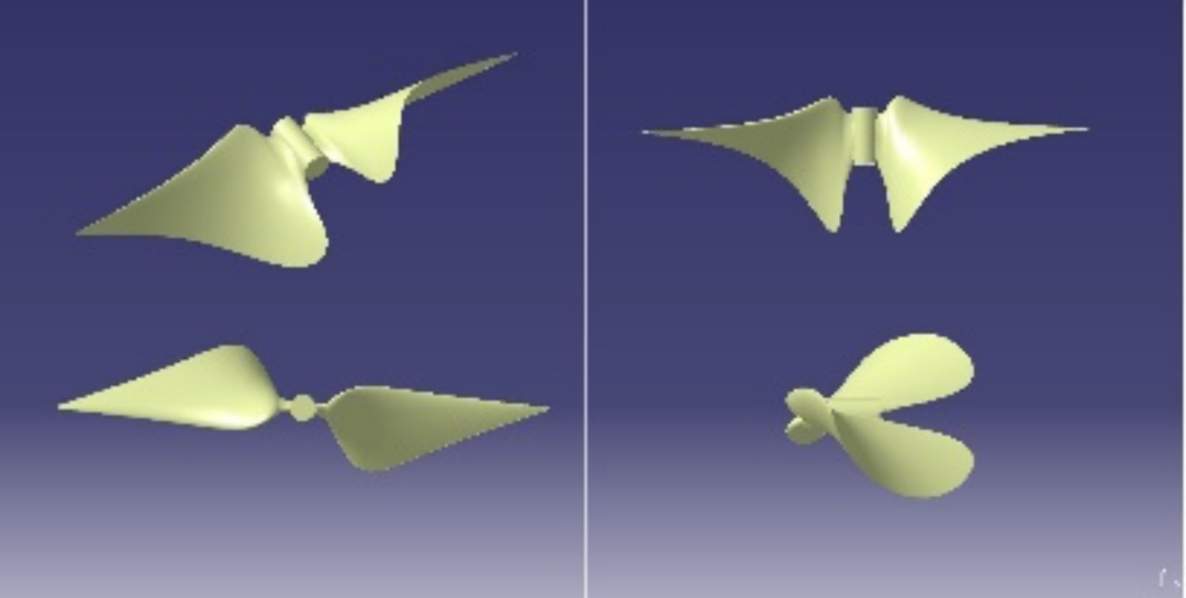

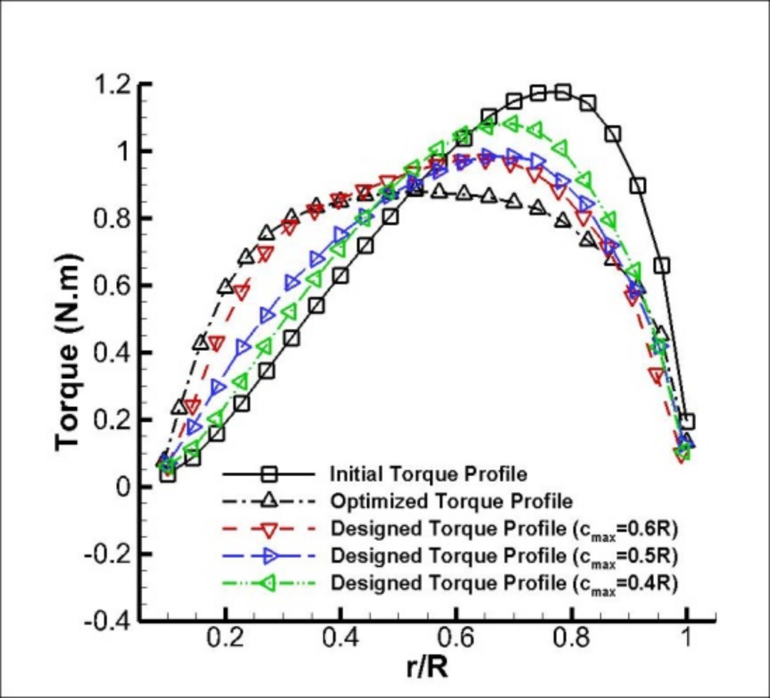

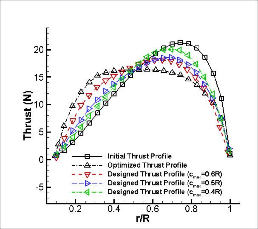

之后,如下图所示,以某最小诱导损失螺旋桨作为基准,通过等拉力约束条件下的螺旋桨气动载荷分布优化,获得益于下游机翼升阻特性的气动载荷分布结果,然后以此为目标,反设计得到不同几何尺寸约束下的新型高性能螺旋桨。
分布式电推进飞行器高性能螺旋桨设计的图5
(a)拉力分布
分布式电推进飞行器高性能螺旋桨设计的图6
 (b)扭矩分布
图3 设计前后螺旋桨桨叶径向气动载荷分布对比
分布式电推进飞行器高性能螺旋桨设计的图7
 图4 最小诱导损失螺旋桨
分布式电推进飞行器高性能螺旋桨设计的图8
(a)cmax=0.6R
分布式电推进飞行器高性能螺旋桨设计的图9
(b)cmax=0.5R
分布式电推进飞行器高性能螺旋桨设计的图10
(c)cmax=0.4R
图5 不同几何尺寸约束下的新型高性能螺旋桨

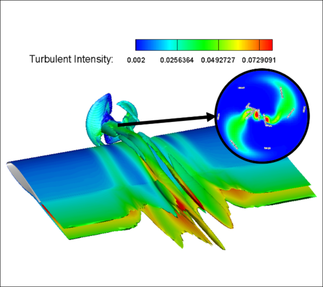

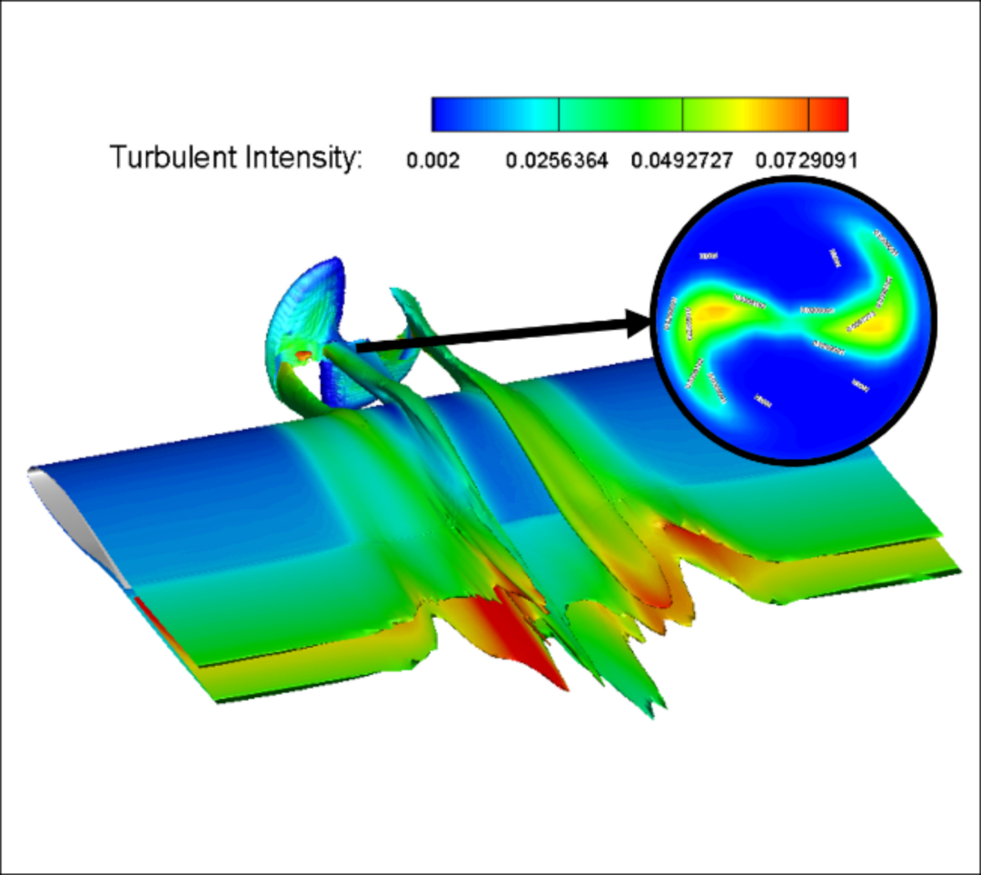

最后,如下图所示,通过对优化设计前后螺旋桨/机翼耦合下的气动特性进行高精度数值仿真和对比分析,验证了在不采用任何增升减阻装置的情况下,可以通过本文高性能螺旋桨设计优化思路和方法获得较为可观的气动增益。
分布式电推进飞行器高性能螺旋桨设计的图11
(a) 最小诱导损失螺旋桨
分布式电推进飞行器高性能螺旋桨设计的图12
(b)高性能螺旋桨
图6 设计前后螺旋桨/机翼耦合下湍流强度分布对比
