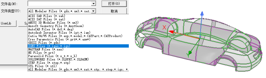

模型导入
打开Ansys电子桌面,导入第三方CAD建模工具已处理好的车体三维模型(导入前可根据仿真需求适当简化,或将CAD模型导入Ansys SCDM模型前处理工具进行简化处理,加快仿真效率)。
Ansys HFSS整车天线布局与辐射近场仿真应用的图2
图2 HFSS车体模型导入

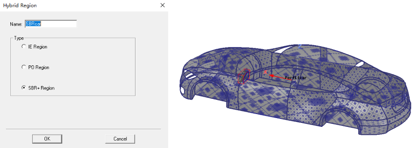

车体边界条件仿真设置
1、选中车体模型,并设置其材料属性为Perfect E;
2、仿真激励源为导入的天线3D Component中的天线激励源;
3、设置整车壳体为SBR+ Region(或IE Region);(HFSS一个模型项目中可实现多算法融合应用,高效率高精度计算。)
Ansys HFSS整车天线布局与辐射近场仿真应用的图4
图4 车体边界条件设置

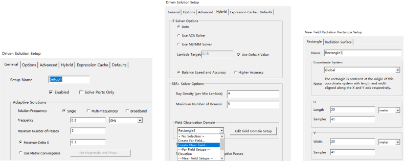

仿真参数设置
1、Analysis Setup设置仿真频率,pass次数和Max Delta S要求;
2、在Hybird页设置远、近场后处理场参数设定;
Ansys HFSS整车天线布局与辐射近场仿真应用的图5
图5 仿真参数设置

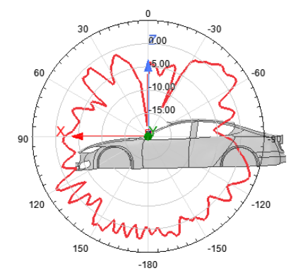

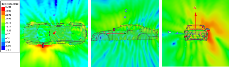

Ansys HFSS整车天线布局与辐射近场仿真应用的图6
图6 天线方向图
Ansys HFSS整车天线布局与辐射近场仿真应用的图7
图7 天线近场分布图
