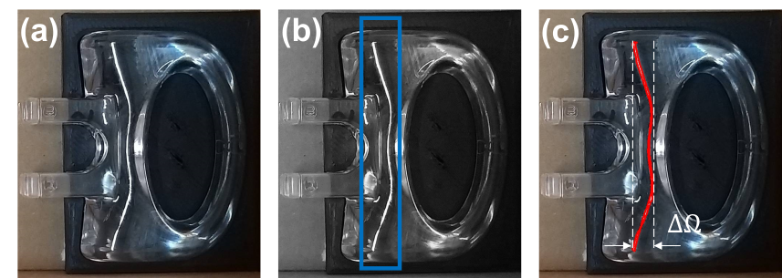

为量化成品表面微缩痕,本研究自行设计量测装置,透过标准作业程序进行凹痕取像。因本文案例表面特殊曲面设计之故,微缩痕在光源直射之反射光线于特殊倾角下观察具有类似希腊字母Ω字样并定义为奥姆纹,
基于感测信息之厚件射出成型表面微缩痕质量监测的图2
图1:微缩痕影像识别流程。(a)原始图像;(b)转换灰阶图像并窗选奥姆纹分布位置;(c)自动识别奥姆纹分布状态
如图1(a)所示,随即将取像结果透过Python自行撰写程序进行灰阶化(图1(b))以提高奥姆纹辨识度,最后在灰阶图窗选奥姆纹范围以自动识别奥姆纹分布状态(图1(c))并转换成像素点信息以作为成品表面微缩痕质量量化估算基础,进而透过奥姆纹分布像素信息,将最高点及最低点彼此间之高度差(∆Ω)定义为成品表面微缩痕量化质量信息,以作为量化质量指标。

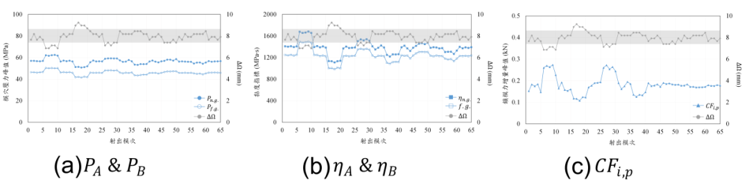

本文在射出成型过程,除透过DAQ讯号撷取卡以撷取射出成型系统压力及螺杆信息外,透过自行在机台大柱及模穴内部分别安装之大柱应变传感器及模穴压力传感器更可获悉射出成型过程模具撑模状态及熔胶在模穴充填压力状态,而所撷取压力及锁模力感测信息更进一步萃取压力峰值、黏度指标及锁模力增量指标以观察微缩痕与感测质量特征关系[4-6]。
基于感测信息之厚件射出成型表面微缩痕质量监测的图3
图2:变动保压压力感测质量指针与微缩痕变动趋势
实验结果如图2所示,透过保压压力变动结果可以得知,微缩痕量化质量随着保压压力变动而有所变化,所有感测质量特征亦反映微缩痕变动,并与其呈负强相关性。其中,模穴压力撷取指标(压力峰值及黏度指标)整体相关性大小平均0.97皆大于锁模力增量峰值指标相关性0.94,此推测与厚件射出成型相对薄壳成型并未形成显著撑模效应而造成锁模力增量峰值反映质量变异之灵敏度较弱有关。在满足表面微缩痕质量需求所制定奥姆纹范围设定为7.4 mm犯∆Ω犯8.6 mm,相应保压压力可设定为100±5 MPa,当保压压力大于105 MPa时,有潜在过保压疑虑;而小于95 MPa时,表面微缩痕则不符检测规范。基于产业实用性,透过模穴压力感测信息撷取质量特征是可有效并正确地反映厚件射出成型表面微缩痕变动趋势,并可作为在线质量监测指针[7]。
