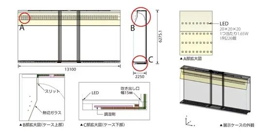

风扇设置在机箱上部,展示机箱内的空气通过狭缝吸入,通过背面的通风管输送到下部,从机箱底面的出风口通过有调湿剂的空间后再输送到机箱内,设计方案如图1所示。
设计仿真 | 东京文化遗产研究所采用CFD解决温湿度管理问题的图2
图1 展示箱的结构示意图
箱内风速设定在0.3m/s以下,另外,作为热源的LED横向排列226个,其在上部配置4列,在下部配置1列。上方LED布置的空间和展示空间用热玻璃隔开。另一方面,调湿剂由硅胶等构成,在模拟中,调湿剂表面的相对湿度假定为一定的60%。在这些条件下,对风扇强制循环的存在和不存在的情况进行了稳态分析。

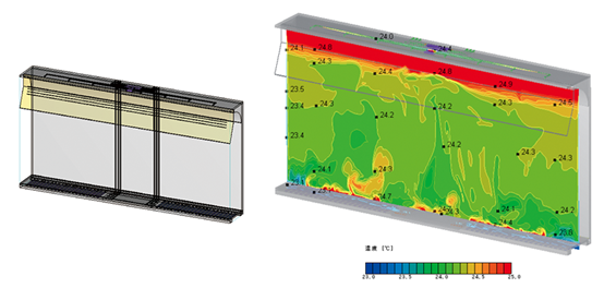

图2 从正面展示的温度示意图
(左图表示无强制循环,右图表示有强制循环的情况)

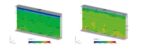

仿真结果表明,在有循环的情况下,温度梯度被抑制,同时成为与外部接近的温度,在没有循环的情况下,梯度比外部稍高(图2)。关于相对湿度,无论在哪一个条件下都没有梯度差,由于有强制循环的温度下降,所以可以确认相对湿度为适当的值(图3)。

图3 从正面展示的湿度示意图

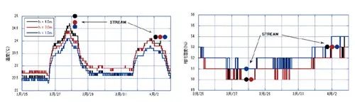

最后,实际在展示箱内的36处测定了温湿度(图4)。在图表中的3月26日15:10~27日21:00期间,LED照明点亮,不进行强制循环。3月31日17:15-4月2日8:55期间,LED照明点亮并强制循环。其他时间不进行LED的点亮及送风。
设计仿真 | 东京文化遗产研究所采用CFD解决温湿度管理问题的图5
图4 温度和相对湿度曲线图
根据实测的结果,也确认了导入的效果。虽然模拟在比较高的温度下得出了计算结果,但相对湿度与实测值也展示了良好的一致性。

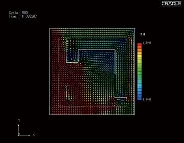

图5 寺庙内部示意图
橙色墙壁附近是绘马堂,被黄绿色和紫色墙壁包围的部分是正殿。(1)是风的入口,(2)是出口。另外在(2)的上部开了缝隙,y轴方向北,x轴方向东,北边和东边是山坡。
对绘马堂周边的风向、风速进行调查后,提出了在进风处和出风处打开通风口的提案(图5)。外部风速从西向东为0.5m/s。考虑设置(1)的入口,(2)的出口,还有(3)的狭缝状的缝隙,改变打开和关闭的条件,模拟比较了绘马堂内部的气流情况(图6),据说通过这个可以确认(3)和(2)的上部的通风口打开等的效果。
设计仿真 | 东京文化遗产研究所采用CFD解决温湿度管理问题的图7
图6 寺内解析结果的一个例子,打开入口、出口和(3)窗户的情况
