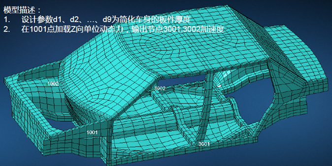

•  使用了Odyssee 2022.2进行测试的过程中,需要准备以下文件:X.csv,Y.csv,XN.csv, Y_exact.csv。
设计仿真 | 如何快速预测车身结构的动态特性的图6
图3. 仿真模型

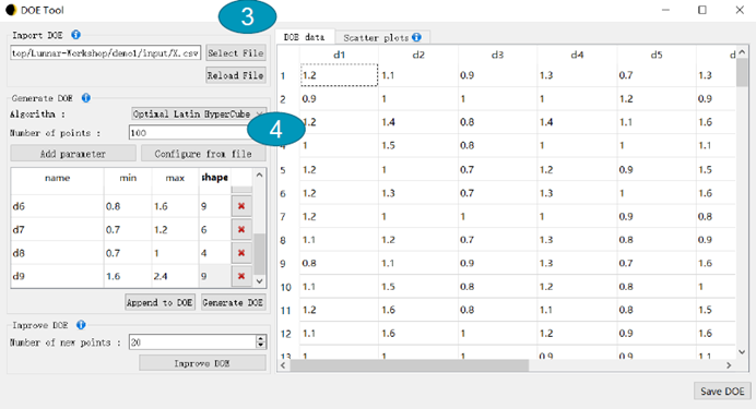

•  首先打开Odyssee软件,在其中生成DOE数据,算法采用Optimal Latin HyperCube方法,DOE的样本点数目为100个,生成9个设计参数d1、d2、……、d9的样本空间。
设计仿真 | 如何快速预测车身结构的动态特性的图7
图4. DOE样本空间生成
•  针对生成的DOE样本空间,进行改善DOE数据。通过将Number Of new points设置为20,并点击Improve DOE,在上述100个样本空间点基础上生成新增20组数据。保存生成的DOE数据为X.csv文件。

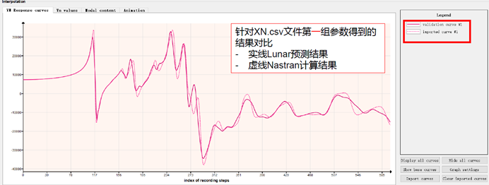

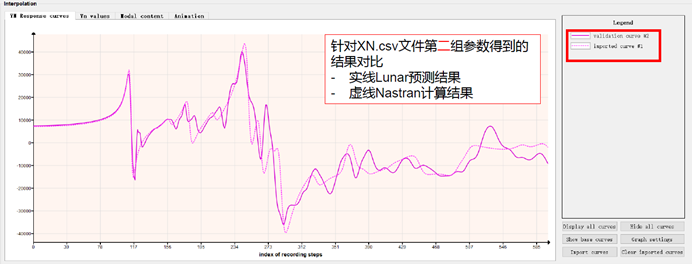

•  通过对比不同的机器学习算法,针对本模型最优ROM算法为POD_ARBF,针对三个验证数据的结果与Nastran计算结果对比如下:
设计仿真 | 如何快速预测车身结构的动态特性的图11
设计仿真 | 如何快速预测车身结构的动态特性的图12
设计仿真 | 如何快速预测车身结构的动态特性的图13
图7. 预测结果与仿真结果对比
